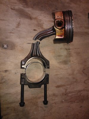

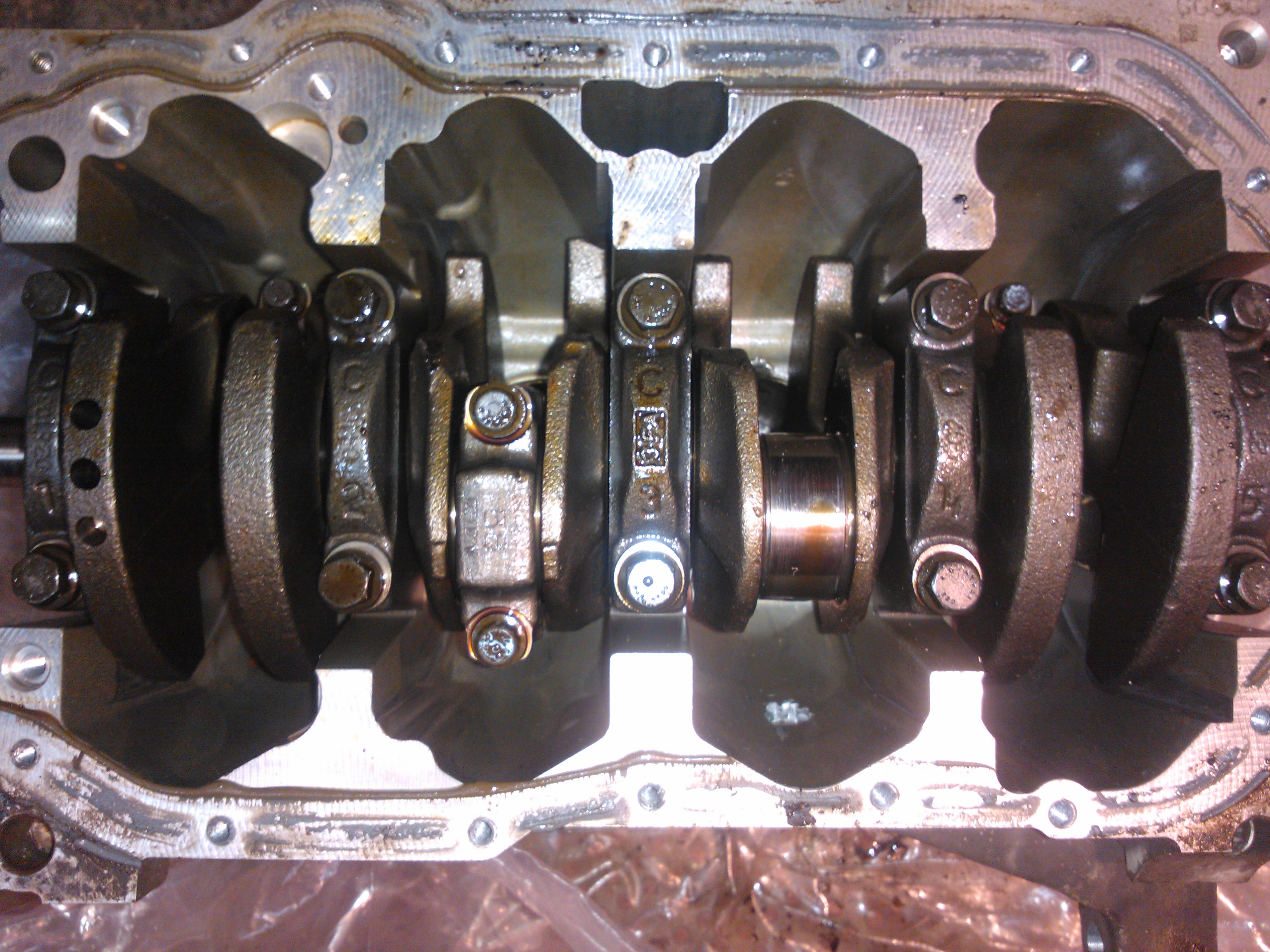

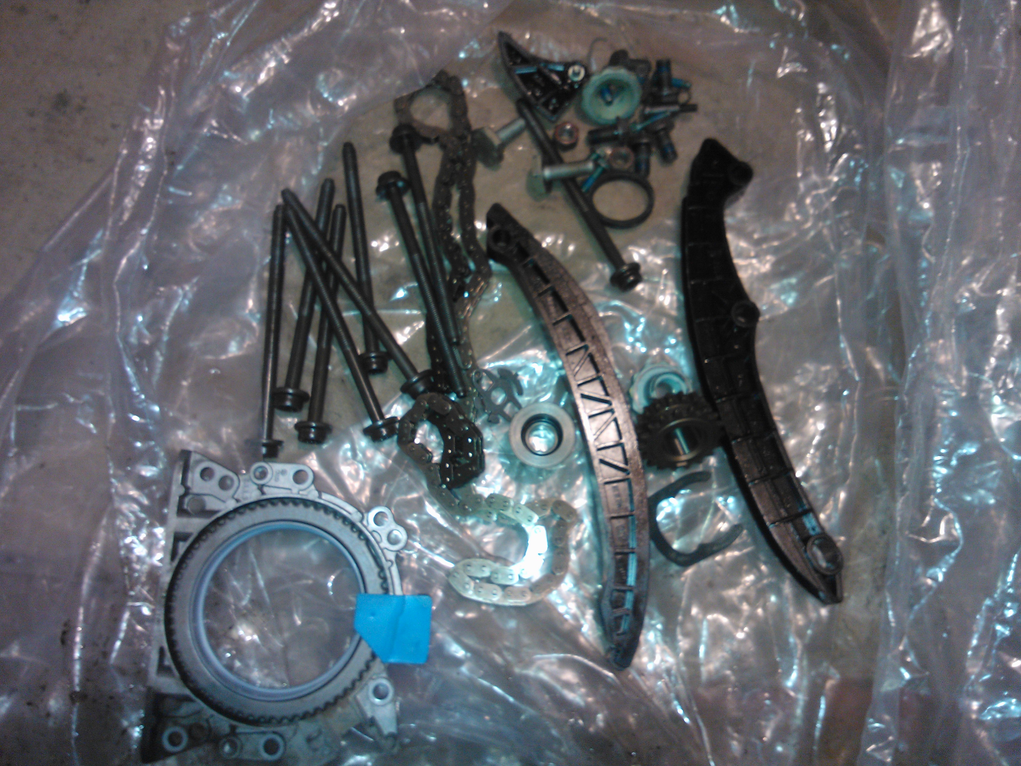

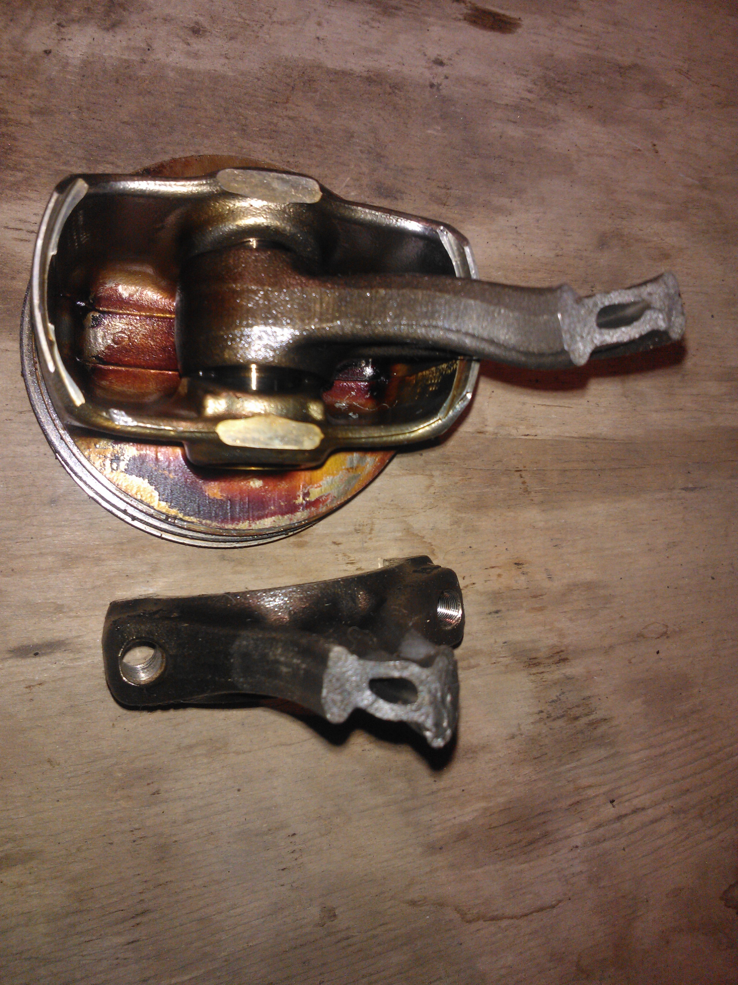

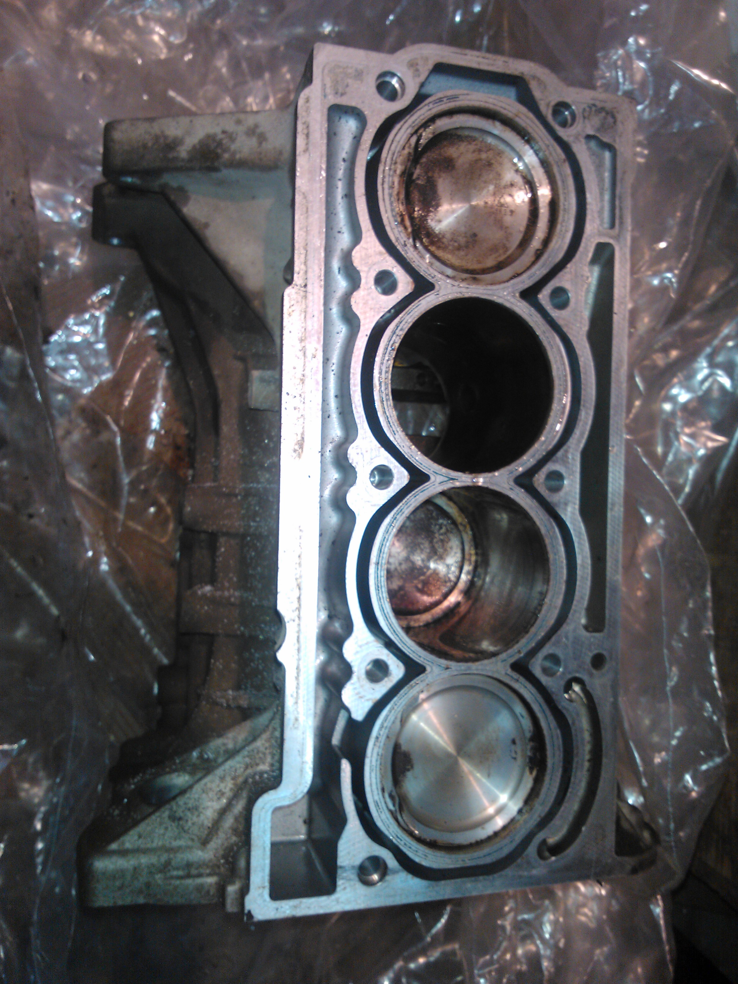

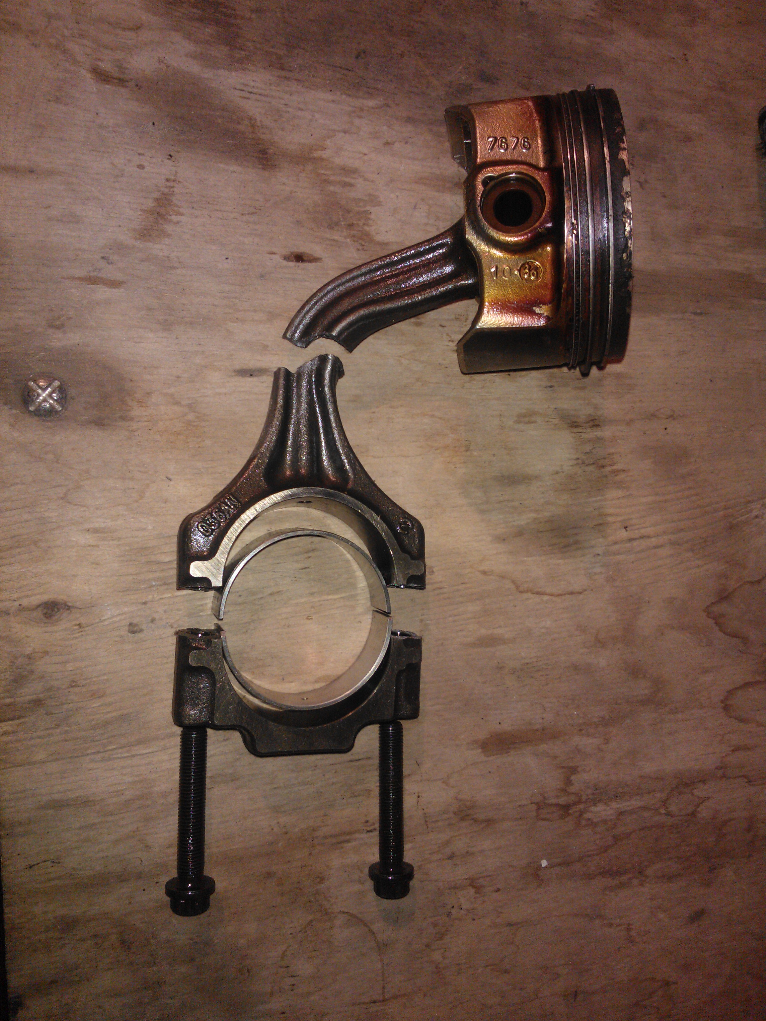

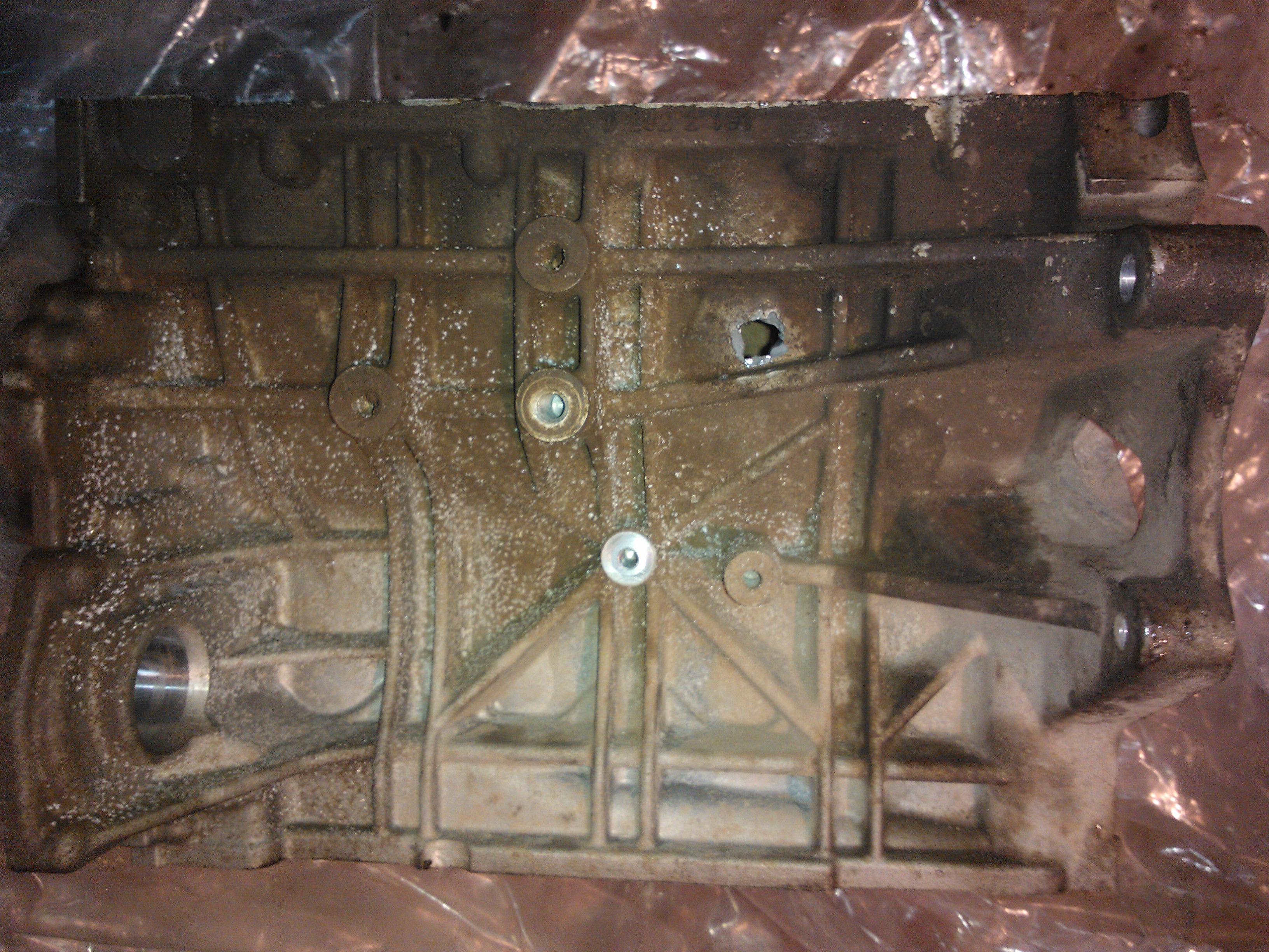

печальные фото! или кулак дружбы!
Какой пробег? И что случилось с движком?

maaks писал(а):
блок цилиндров с поршнями и коленвалом после гидроудара на 3 цилиндр

подрезали в итоге пришлось делать маневр в лужу -гидроудар на 3 цилиндр, пробег 50000км
Сочувствую. Я на зиму убираю рукав воздухозаборника с "морды" решетки под капот по двум причинам. Первая: Когда открыл воздушный фильтр и снял ф/элемент на ребрах внизу коробки были следы от воды на пыльной поверхности. Снег и дождь все-таки попадет, благо там тепло и содержимое испаряется при остановках, но при длительной езде в ненастную погоду этого не происходит. Увлажненный ф/элемент в любой момент может прорваться при сильном разряжении, тряске, крутом повороте при наличии лужицы воды на дне фильтра. Вторая: В подкапотном пространстве воздух теплее, что важно для быстрого вторичного прогрева и меньшего расхода топлива в холода. Освободившееся прямоугольное отв. в в/решетке затыкаю параллоном.

udaff, весь ремонт по замене блока и шпг делал оф.дилер. работа 27300р запчасти188478р
