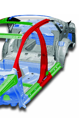

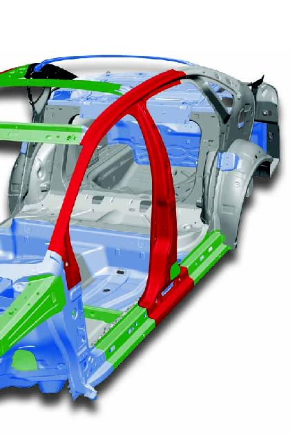

Брус только в задней двери, установлен диагонально. В переднюю дверь не ставится в связи с тем, что силовой контур защиты обеспечивает центральная стойка, передняя стойка, и рамка крыши, выполненные единой деталью из сверхвысокопрочной стали. Эта деталь является самой прочной из всех элементов кузова. Кроме того, распределение боковой нагрузки обеспечивают брусья в порогах, и поперечный брус между центральными стойками.
нда, опять экономия, блин...
Сообщения: 1464
Благодарил (а): 501 раз.
Поблагодарили: 679 раз.
Не экономия, а компромисс скорее. За каждый лишний кусок железа придётся платить, сами же потом будем кричать "а чо так дорого???"... Сомневаюсь, что педантичные немцы не просчитав все риски, просто так на кондачка решили "схалявить".
