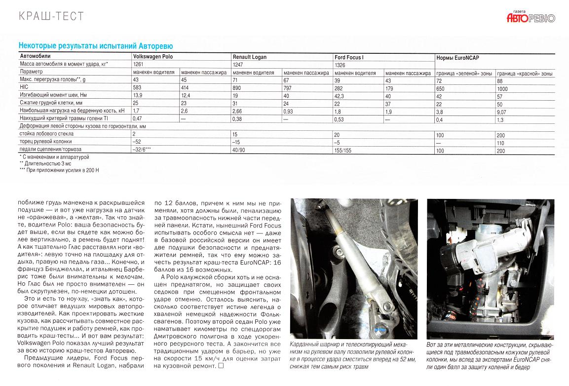

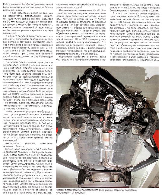

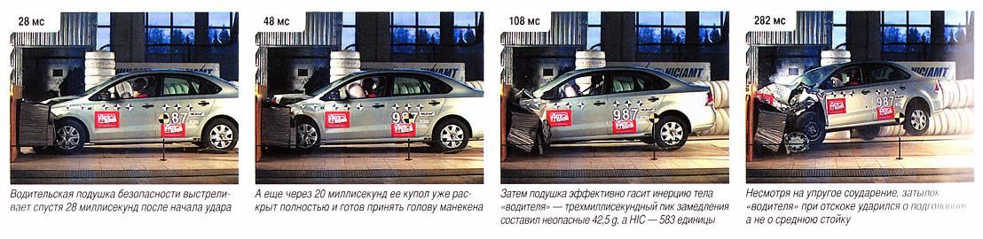

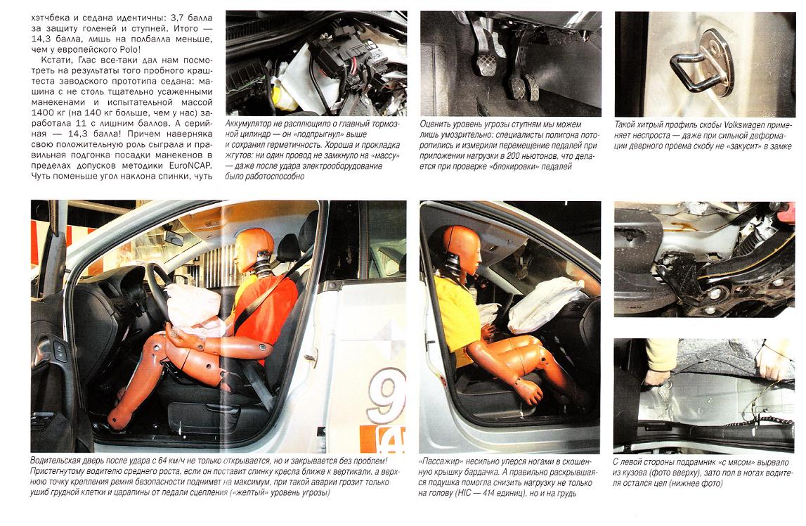

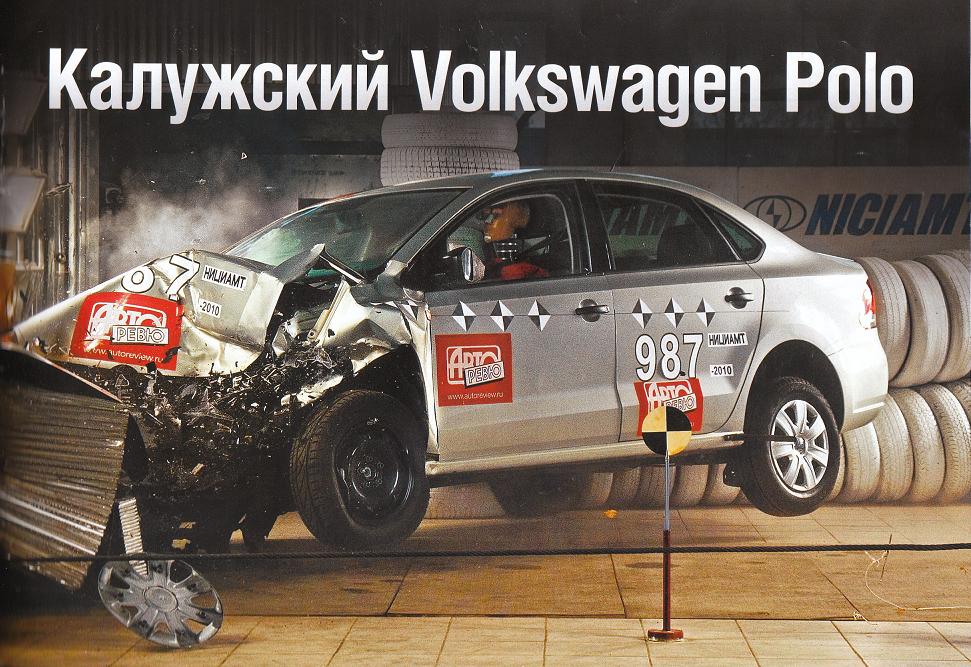

Купил новый Авторевю, выкладываю фото crash-test'a(за качество не пинайте - делал с мобилы):
Краш-тест Авторевю: Volkswagen Polo седан
В целом - хорошо и ожидаемо немного хуже хэтчбека laie_68

А немцы оказывается и свой тест уже давно провели. Молодцы. Правда как и подозревал, преднатяжителей нет. Ну раз нет, значит считают, что и этого достаточно, судя по баллам вполне.

Сделал скан краш-теста cheer
Комментарий к файлу: в довесок
01.jpg [ 142.05 КБ | Просмотров: 10412 ]
02.JPG [ 210.86 КБ | Просмотров: 10412 ]
03.JPG [ 112.28 КБ | Просмотров: 10412 ]
04.JPG [ 198.14 КБ | Просмотров: 10412 ]
05.JPG [ 190.29 КБ | Просмотров: 10412 ]
06.JPG [ 173.53 КБ | Просмотров: 10412 ]
07.JPG [ 145.95 КБ | Просмотров: 10412 ]

Автору спасибо =) Значит, конечный результат 14,3 балла ) Почему они не подвели итоги?!

Спасибо большое за тест. Новости приятные 0.5 балла от хетча это не критично.
Вот только если хетчу дали 5 звезд, то седану 5 не должны были бы дать, поскольку он и преднатяжителей не имеет и боковых подушек.
Так ведь? тогда сколько 4? кто знаком с методикой, расскажите?

Только за отсутствие ЕСП сейчас 5 баллов уже не дают. Да и разве важны эти звезды, по моему важнее, что кузов прочный, даже стойки стекла не начали мяться(на многих авто деформация доходит до них), значит передок держит удар, при этом подушки отрабатывают правильно. Хотя, по моему мнению, отсутствие преднатяжителей плохо, в лучае более сильного удара обычный ремень может не удержать от удара о переднюю панель и руль, с преднатяжителем больше шансов ударится не так сильно(правда вполне возможно за счет ребер).
Сообщения: 2010
Поблагодарили: 303 раз.
где-то тут проскакивала инфа из етки о преднатяжетелях ремней на нашем поло. Стоимость этой хрени была под 4000р, так что то, что их нет- спорный вопрос.
