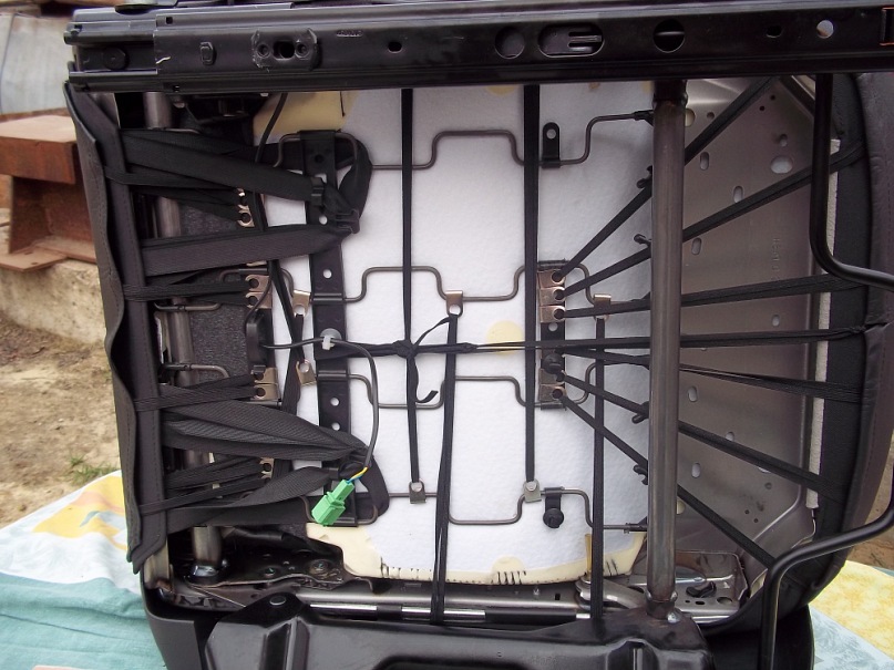

Фуххх натянул чехлы. Начал в 13:00. Закончил около 18:00. Для нормальной установки пришлось снимать передние сиденья. Руки в царапинах и порезах после этого конструктора. Гайд по натягиванию чехлов уже выкладывали. Могу лишь предупредить о некоторых нюансах при установке подобных чехлов:
1. Без снятия передних кресел можно натянуть только майки.
2. Нужен ключик 12-лучевой, по-моему 10-ка, чтобы открутить сидения. Желательно конечно шуруповерт иметь. Опух, пока снимал/ставил сиденья трубочкой.

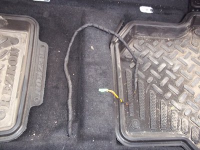

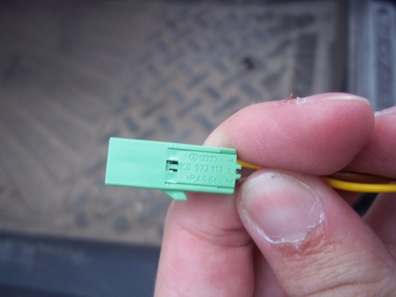

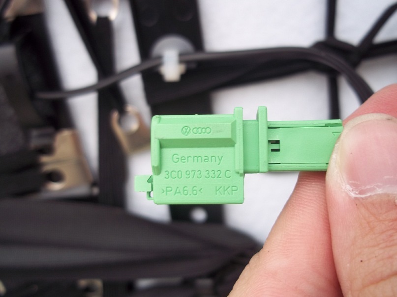

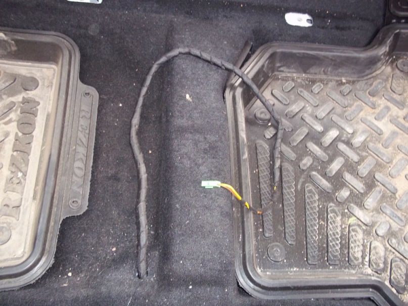

3. Заранее запаситесь тремя жгутиками проводными для крепежа проводка на датчик веса водительского кресла. Для снятия придется жгутики срезать, не пытайтесь вынуть "ёлочки".
4. Нужно делать размеренно, советую выделить на это дело 4-7 часов.
5. У боковых панелек кресел (со стороны дверей) 3 защелки, которые надо отщелкивать поэтапно, иначе можно сломать. Совсем они сниматься не должны, достаточно отогнуть.
6. Не пытайтесь вынуть водительское кресло через переднюю дверь. =)
7. Обязательно нужен помощник, иначе элементарно можно рельсами кресла оставить приличную царапину.
8. Нужен сильный помощник, без него чехол на спинку дивана не натянуть.
9. Внимательно ввинчивайте болты крепления кресел, один болтик у меня новую резьбу решил прорезать, еле завернул. Металл мягкий в крепеже.

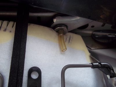

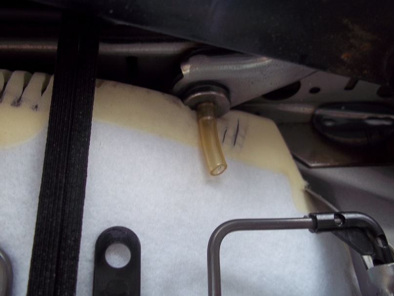

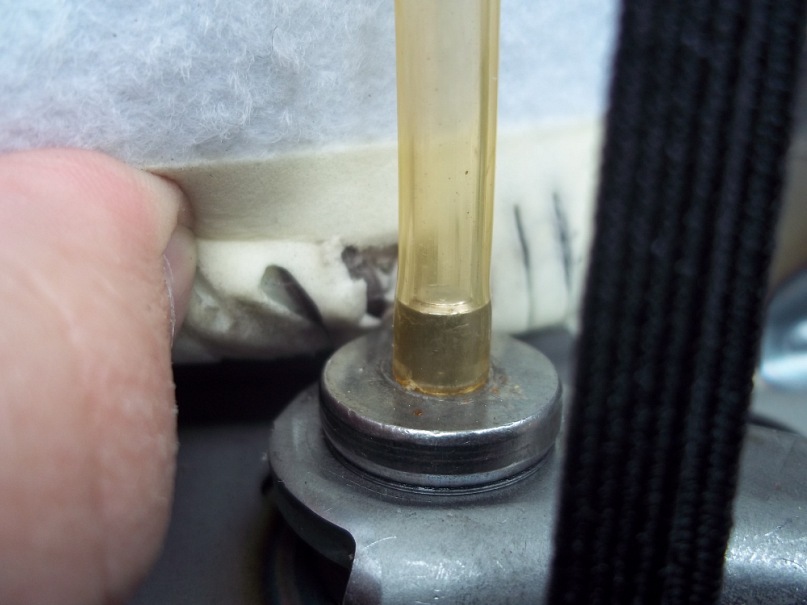

10. Поролон водительского кресла крошится о 2 выступающих стержня. Я на них одел кусочки мягкой трубки. (которая для омывателя в ВАЗах используется).
11. Не наступите на пластмассовые сопла отопления задних пассажиров, когда будете ходить внутри авто. Как правило они закрыты ковриками. Если вынуть передние сиденья, можно ходить как в маршрутке. =)
12. Одна из защелок боковой панели дополнительно содержит клипсу, которая ее фиксирует. На мой взгляд глупая конструкция, тем не менее клипсы поставил назад при сборке. Не потеряйте.

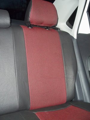

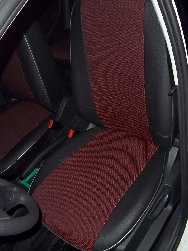

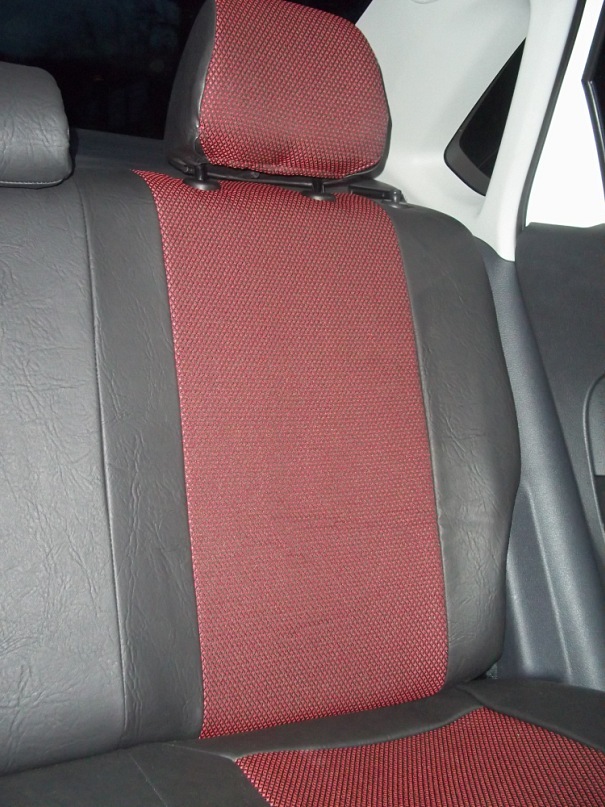

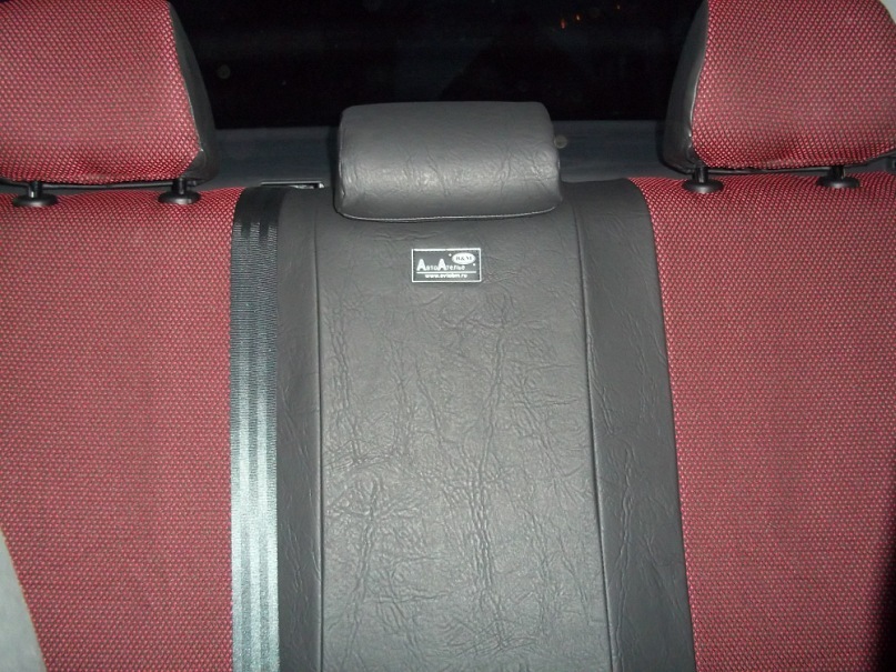

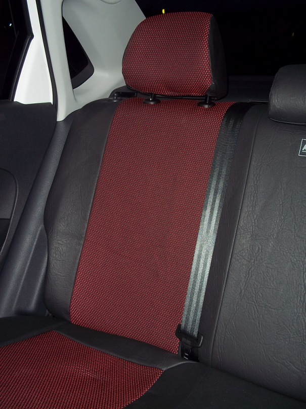

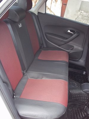

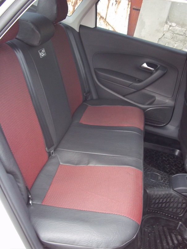

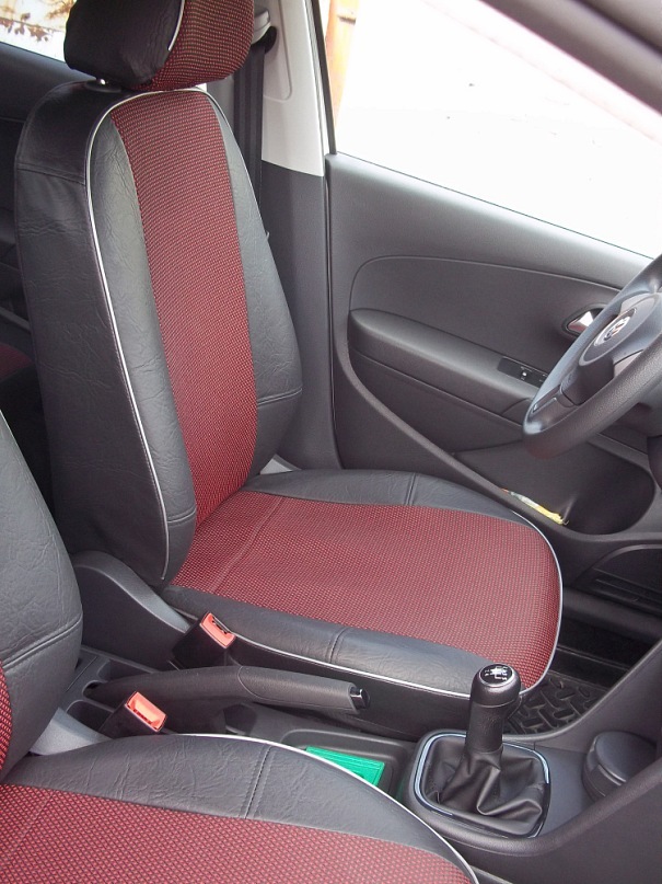

Чехлами доволен, сшиты точно по формам кресел и дивана, крепежные крючки имеются и даже на резинках необходимой для крепежа длины, ничего не нужно подгонять. Все дырки под подголовники на месте и прочно обшиты, заправляется чехол в этих местах под пластик, очень натурально. Спинка дивана надежно закрывается чехлами со всех сторон (в том числе со стороны багажного отделения). Все чехлы после натягивания и завершения крепежа дополнительно подтягиваются по контуру нитью, на манер вещь-мешка.

Комментарий к файлу: Шнурок датчика ремня.
Саратов.
y_21902cc9.jpg [ 168.48 КБ | Просмотров: 3788 ]

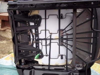

Комментарий к файлу: Вот так цепляются данные чехлы. Все резинки нужной длины.
Саратов.
y_8bc88603.jpg [ 144.35 КБ | Просмотров: 3788 ]
Комментарий к файлу: Штырек, который раздирает наши сидения. Уже в трубочке.
Саратов.
y_533f27dc.jpg [ 81.3 КБ | Просмотров: 3788 ]
Саратов.
y_ed664ec3.jpg [ 89.72 КБ | Просмотров: 3788 ]
Комментарий к файлу: Штекер датчика ремня.
Саратов.
y_eb47df88.jpg [ 72.34 КБ | Просмотров: 3788 ]
Саратов.
y_1bf08e4a.jpg [ 82.01 КБ | Просмотров: 3788 ]
Комментарий к файлу: Что получилось
Саратов.
y_72896b4e.jpg [ 146.41 КБ | Просмотров: 3788 ]
Саратов.
y_b06a8b0f.jpg [ 150 КБ | Просмотров: 3788 ]
Саратов.
y_8146c420.jpg [ 176.01 КБ | Просмотров: 3788 ]
Саратов.
y_91e6aa58.jpg [ 113.61 КБ | Просмотров: 3788 ]
Саратов.
y_7a1db7a4.jpg [ 159.6 КБ | Просмотров: 3788 ]
Саратов.
y_7a9a1ea1.jpg [ 162.23 КБ | Просмотров: 3788 ]

jino Макс, а у тебя винилис кожа на боковинах или экокожа? и по центру твид?
Зарегистрирован: 17 сен 2010, 00:11
Сообщения: 249
Откуда: Saratov
Благодарил (а): 47 раз.
Поблагодарили: 52 раз.
Так точно. Винилис кожа везде кроме центра. В центре твид.
