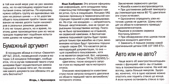

Олег151, я немного космополит, теперь считаю, что имею моральное право обратиться за разъяснениями непосредственно к автору статьи (-:
Продолжение... Авторевю № 8
АР - О чем стук?
Авторевю № 8 год 2014.jpg [ 178.25 КБ | Просмотров: 10382 ]

Одна бабка сказала :grin:
В законодательстве РФ нет такой отметки "Для служебного пользования".
В тексте TPI указана дата разрешения публикации.
Жаль, у газетки бумага жёсткая, но попотев, можно применить по назначению.
При покупке VW Polo седан на вторичке, нужно иметь на кармане 80 руб. на платную замену поршней.
Собственно, эта сумма уже заложена в стоимость новой машины, поэтому первому владельцу в период гарантии не о чем волноваться :grin:
"Вполне официальная информация" :lol:

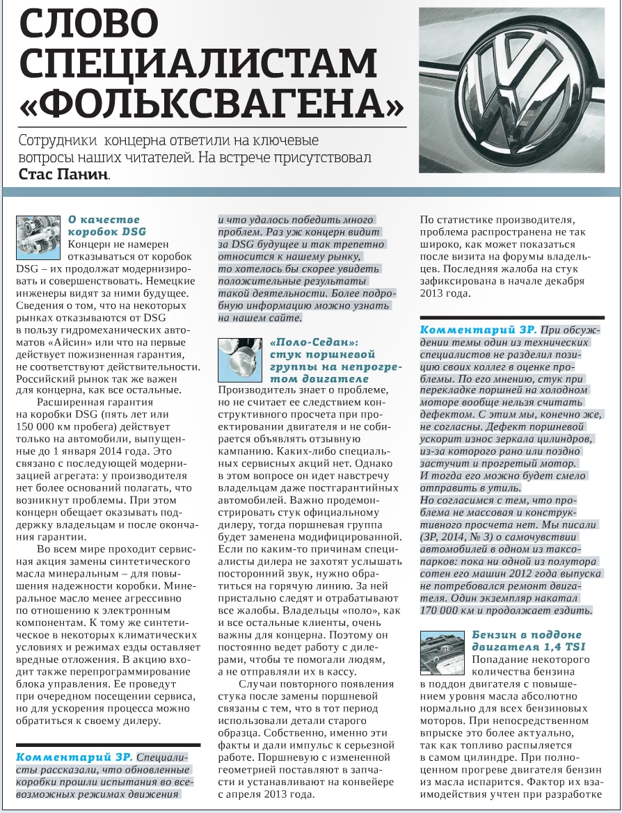

журнал "за рулём"№6,есть статейка :"слово специолистам фольксвагена",скопировать неполучается,короче ничего непонимаю,надо ждать холодов и тогда обращатся к официалам,только так я думаю.в статейке написано-"последняя жалоба была зафиксирована в начале декабря 2013года".может быть и так,мы жалуемся од,а информация о жалобе дальше дилера неуходит,может ведь быть такое?
Попробую выложить ссылку стр. 228-229
Спасибо lomond за ссылку.
Вытащил оттуда статью.
Ниже привожу принтскрин.
АР - О чем стук?
Статья.jpg [ 881.66 КБ | Просмотров: 8428 ]

Вот осень придет, оптимизма по поводу "нормально стучащего" двигателя поубавится.

lomond писал(а):
стр. 228-229
Уточнение от RusT1982: Стр. 224
Добавлено спустя 4 минуты 3 секунды:
Кстати, автор статьи, Иван ШАДРИЧЕВ (АР), проигнорировал направленное ему больше месяца назад обращение с просьбой о необходимых комментариях.
Обращение было отправлено как по электронной почте, так и с помощью формы на сайте АР.
