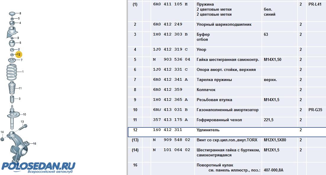

mister_hat писал(а):
Спереди в новых поло теперь проставки стоят - морда еще выше поднялась.
Андрей , речь о позиции №12 ? Это и есть ППД ?
Polo sedan 2015
или на новом ещё какие проставки замутили кроме ППД ?

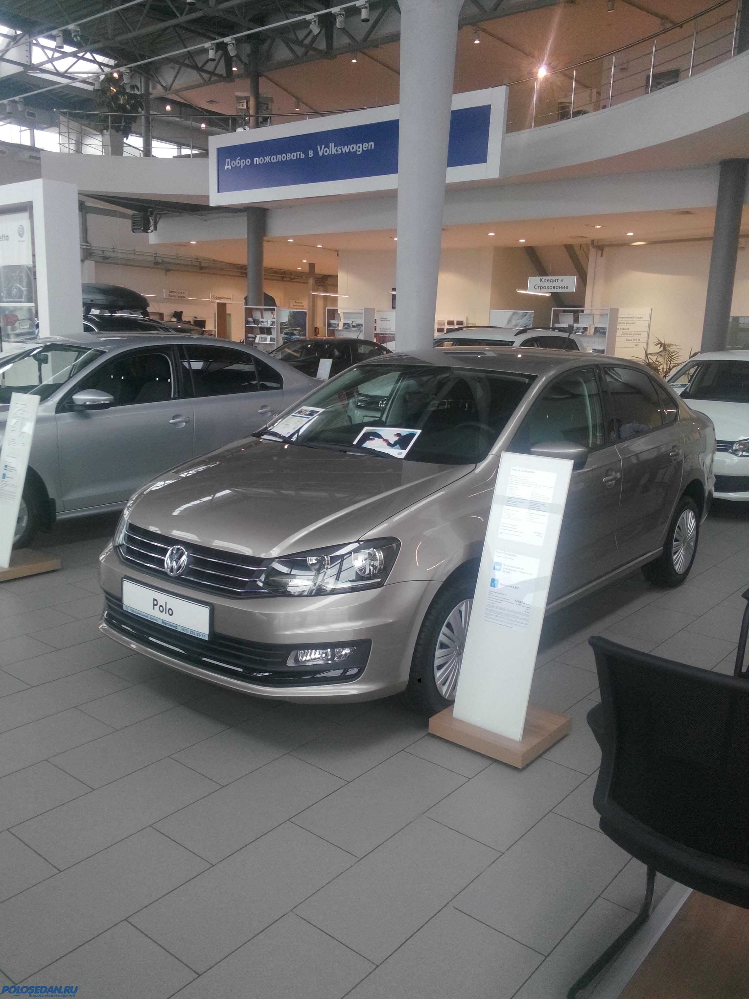

Вот обновленный фольцваген поло седан , задний бампер тож другой.Уже в салоне.В конце года сказал манагер задние барабыны заменят на дисковые и машинке в продаже будут с дисковыми торм.Цена вот этого авто примерно в этой комплектации 650 тыс довольно там все есть.Руль от гольфа поставили, а так все тоже самое ,а еще качество сидушек уже другое.Но посидеть там не удалось, потому что авто уже продан.
Ага, деталь называется "удлинитель" (помните, как в соответствующей теме мы спорили, есть она у нас или нет? Вот по заявкам телезрителей ваг ее и внедрил). ППД - это не одна вставка, это комплекс связки "пружина+амортизаторная стойка" под PR-кодом G35 что у нового поло, что и у старого поло-седана.

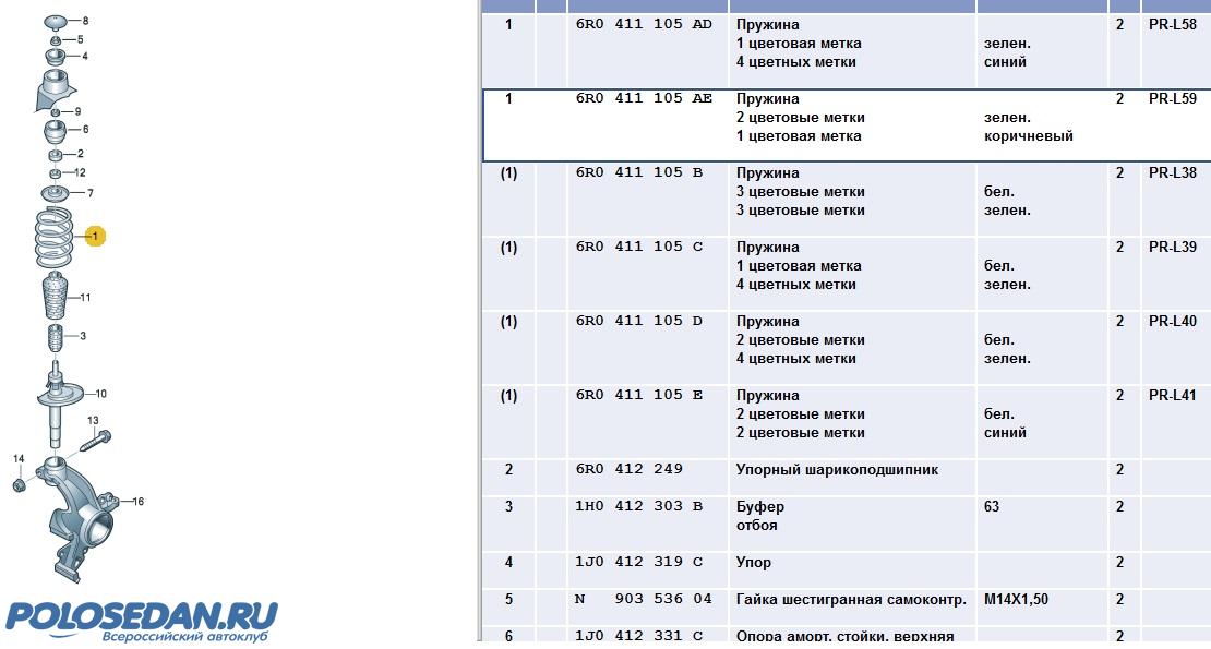

Кроме того, появились две новые передние пружины, которые раньше никогда не ставились - 6R0 411 105 AD (1 зеленая метка и 4 синих) - диапазон давления L58 и 6R0 411 105 AE (2 зеленых метки и одна коричневая) - диапазон давления L59.
