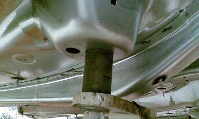

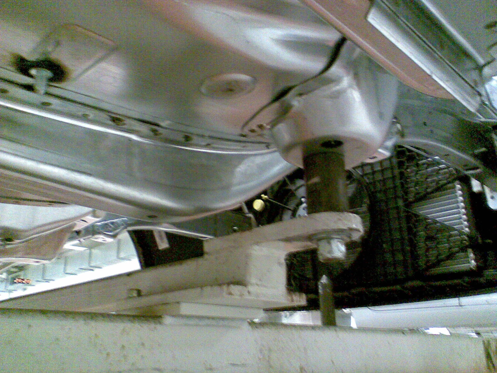

Здравствуйте, однополчане.Выручайте.Приобрёл я тоже полик,погнал его на шиномонтаж.Подняли его,ну думаю посмотрю хоть как там днище и обнаружил,что за передними крыльями снизу с обоих сторон чуть подальше брызговиков есть куполообразные такие чаши,снизу которых имееются 2 дырки(одна большого диаметра,где то 3,5см,другая маленькая) незакрытые заглушками.Вот хочу спосить, у вас тоже заглушек там нет или это только у меня,хотя следы,что заглушки там были есть.Если не трудно сфотайте пожалуйста на своей машине.Там просто где должны быть брызговики,нужно наклониться и сразу чашу эту увидите.
У Меня предположение что это кронштейны за которые цепляют кузов автомобиля при покраске или ставят на них при производстве. На этот вопрос нам ответит Федор Двиня.... :grin: , пардон, думаю знает ответ уважаемый AlexeyVW.
Заглушек там нет ни у кого независимо от комплектации, ну по крайней мере сейчас не ставят. Видимо кто-то посчитал их лишними или слишком дорогим удовольствием для бюджетного автомобиля. Уважаемый джиппер дал правильный ответ на вопрос, я просто добавлю пару фоток, так для наглядности.
2 дырки в днище незакрытые заглушками
Фото031.jpg [ 380.02 КБ | Просмотров: 6287 ]
Фото030.jpg [ 261.71 КБ | Просмотров: 6287 ]

Вчера заглянул под чужую машину-заглушек также нет,под 2-ую тоже не поленился заглянуть-заглушки только на больших дырках стоят.Сходил в автозапчасти,купил 2 заглушки для больших дырок,поставил.Как будто там и были.Маленькие оставил открытыми.

Поставил заглушки по осени. В лонжероне был песочек, что неприятно.
Цена вопроса 30 рублей. Номер заглушки N10138801.

ИМХО,
судя по конструкции, то, что залетает внутрь этого "стакана" потом вытекает преимущественно как раз через это большое отверстие..?
А ещё мысль - что это большое отверстие "слепое"/не сквозное? или вот этот толстый штырь проходит через дырку и упирается прямо в днище?
Я бы вообще не заморачивался этим вопросом, и оставил "как есть".
