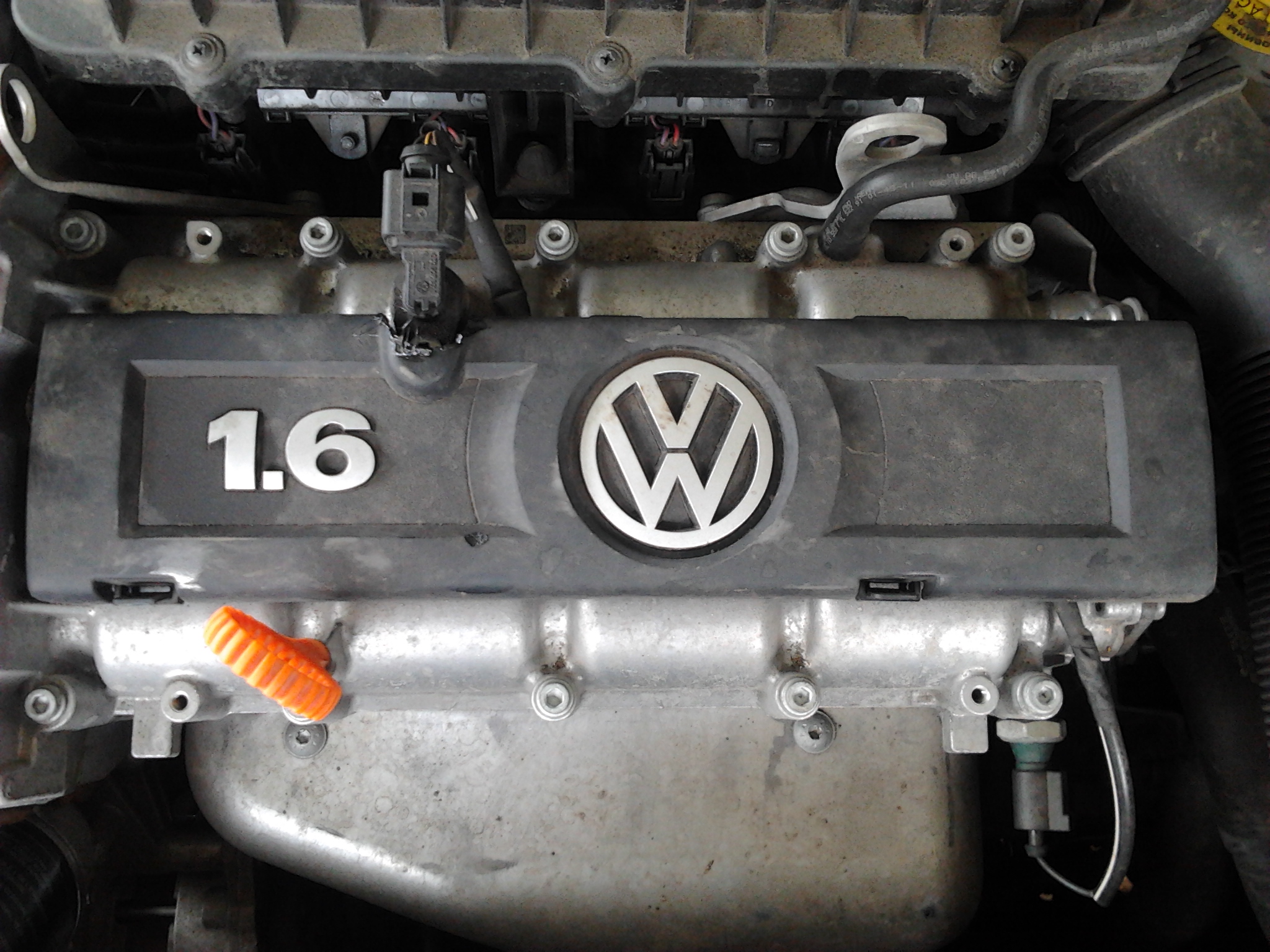

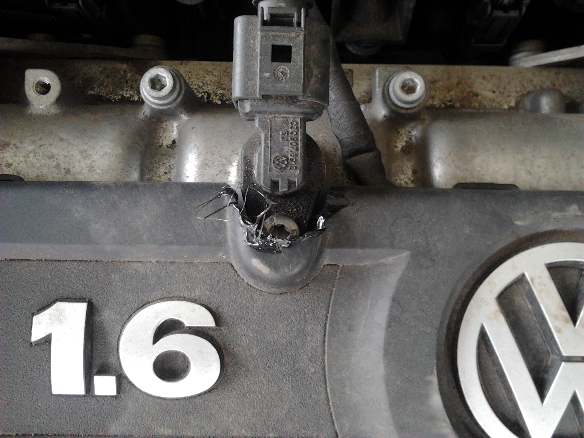

Как могла отстегнуться деталь( на фото) и главное, как быть:был в НН,позвонил по карте "гарантия мобильности",меня перевели на новгородское отделение,там сказали что все мастера заняты,давайте телефон вам перезвонят через 15 минут...прошло уже 3е суток....тишина....
Комментарий к файлу: оплавилась пока болталась о датчик температуры(на нем след оплавления)

2012-06-30 12.21.44.jpg [ 1.4 МБ | Просмотров: 7005 ]
Комментарий к файлу: нашел ее под мотором болтающуюся на защите
Комментарии на частные ответы работников VW
2012-06-30 12.21.58.jpg [ 1.18 МБ | Просмотров: 7005 ]
Эта крышка держится на двух защелках. Тот, кто её снимал последним, плохо пристегнул... А что делать? - срежьте аккуратно облои пластмассы и подравняйте края.
