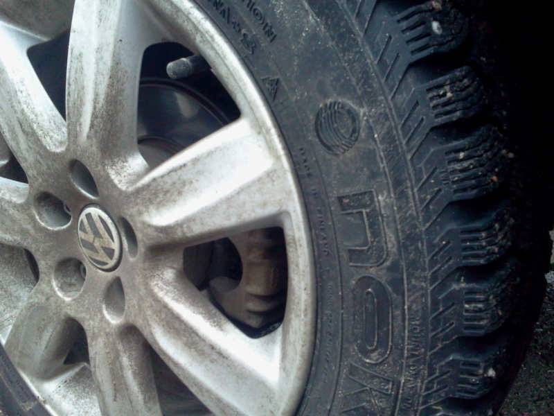

Вот год как езжу тока абс пришлось обучить
Комментарий к файлу: кит гольф4
Барабанные или дисковые?
2011-12-28 13.29.29.jpg [ 176.07 КБ | Просмотров: 2822 ]

Без каких либо передело комплект «кит» встает как родной.
Есть тока маленький нюанс когда снимаеш ступицу то внутреняя обойма подшипника с пыльником остаются на цапфе, (если машина новая то можно собрать обратно, если с пробегом рекомендую заменить) троса покупаем новые.
Удаляем старую тормозную систему и ставим новую.

Я имел ввиду задние тормоза
