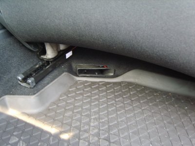

strelec211 писал(а):
Обогрев ног задних пассажиров, перестал дуть на третий день после покупки. Кто что подскажет?
Интересно, а может кто нибудь выложить фотку обогрева задних пассажиров в трендлайне? Охота посмотреть как он выглядит.
Зарегистрирован: 27 дек 2010, 11:55
Сообщения: 5
Выглядит ввот так
Обогрев ног задних пассажиров, перестал дуть на третий день.

Krafanil писал(а):
всем говорил что сзади нет никакого обогрева
Может ковриком сопло закрыл и не увидел?
