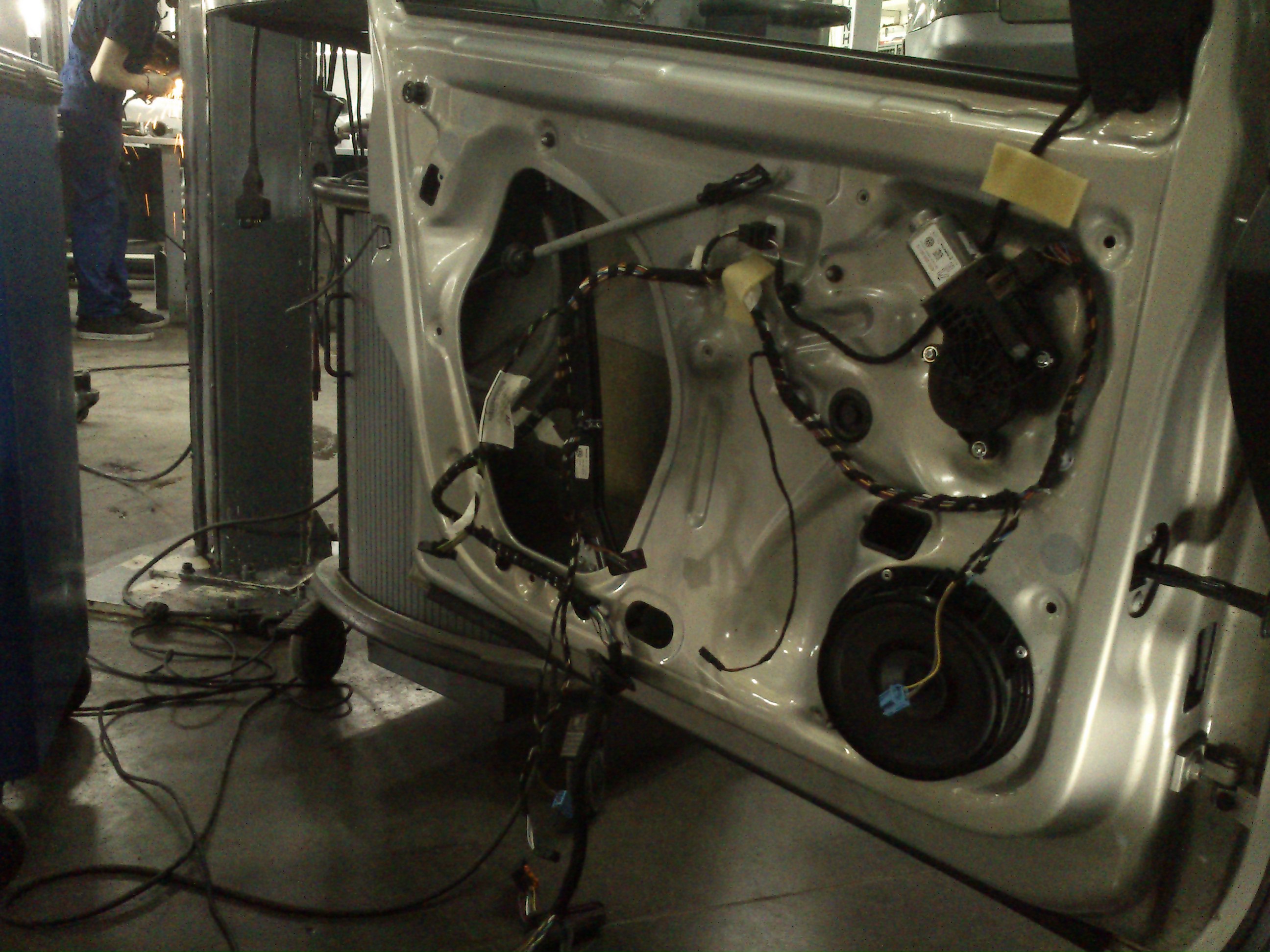

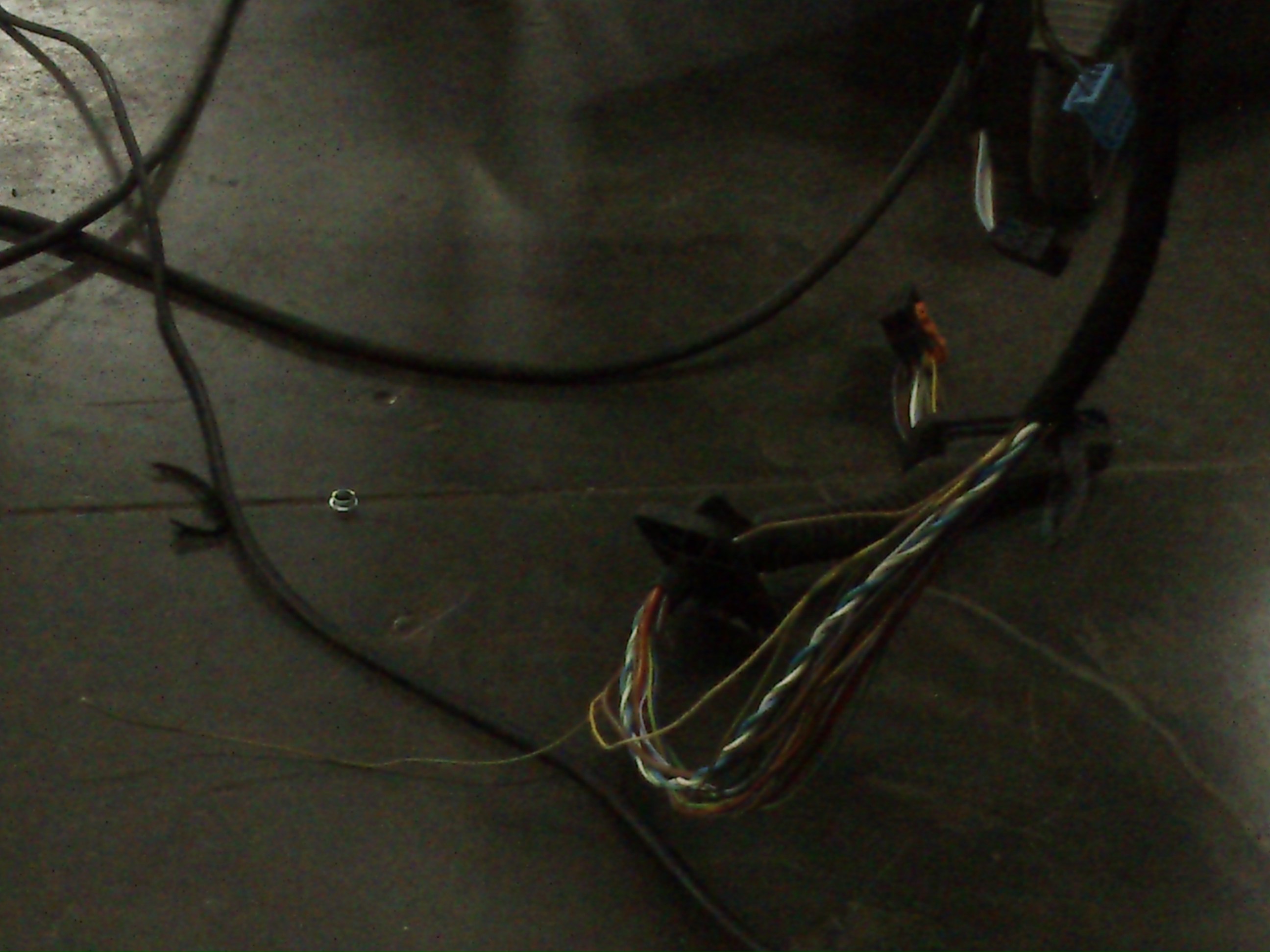

Съездила я к дилеру со своей проблемкой и оказалось что это не кнопка, а проводок.
Просидела я с мастером в ремонтной зоне 3 часа, было интересно смотреть на его мучения. Сначала он тестировал машинку компьютером - "Ведомый поиск неисправностей"; потом решил кнопку поменять и опять протестировать. Результатов никаких, компьютер писал, что кнопка не включалась и все тут. Затык какой-то. Позвал он кото-то на помощь и начали они уже вдвоем смотреть. Они решили отключить аккумулятор и попробовать все заново, опять не помогло. Потом они отсоединили какую-то фишку сбоку с кучей проводочков (пардон не знаю как это правильно называется) и начали там все проверять на наличие тока. Нашли, что один провод не работает, значит - разрыв. Опять надо искать. Разобрали всю водительскую дверь и где-то там внутри под изолентой нашли, починили и собрали всю дверь обратно.
Все сделали по гарантии.
Кому инстересно -ВОТ! Смотрите фотку.
Проблема с блокировкой дверей
DSC_0183.JPG [ 377.2 КБ | Просмотров: 17682 ]
