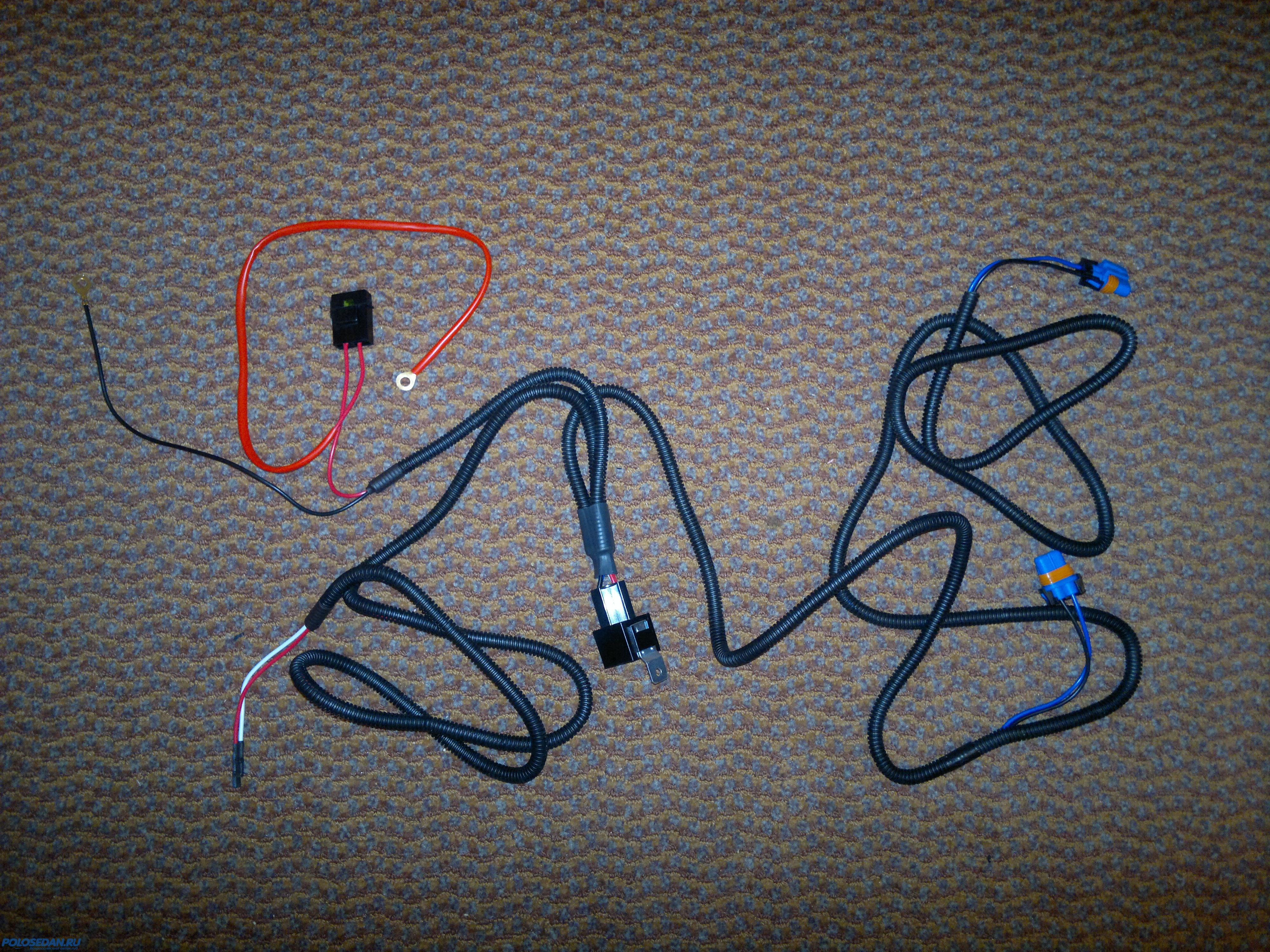

Приветствую всех любителей VW Polo!
На днях приобрёл в магазине комплект проводов для подключения противотуманных фар Polo, но при сопоставлении комплекта (см. фото) и схем подключения, выложенных на форуме, возник один вопрос - зачем нужен белый провод? Данный провод выведен совместно с красным от реле к переключателю и имеет идентичный соединитель. Однако, при прочтении всех рекомендаций по подключению, я нашёл описание подключения только одного красного провода. Куда необходимо подключить белый провод?
Новосибирск.Установка противотуманных фар на VW PS

Скорее всего на сигнальную лампочку.(индикатор включения).

Нет уважаемый ! белый провод идёт на обмотку реле а красный вместе с ним же подводит плюс с АКБ .Т.о. я подозреваю что эти два провода идут на некую кнопку включения ПТФ ,причём кнопка обязательно должна быть с фиксацией !Я когда заказал данный комплект проводов, красный провод просто выкинул ,а белый подключил вместо заднего фонаря ПТФ. Ну а задний ПТФ как подключить это уже другая история...
Точно, вспомнил, у меня там была кнопка от япошки какой то.
И ещё какой то разъём, для этой кнопки и вот в кнопке была подсветка с ещё одним проводом.
Лишнее убрал, нужное добавил и в место такого предохранителя поставил в штатное место.
