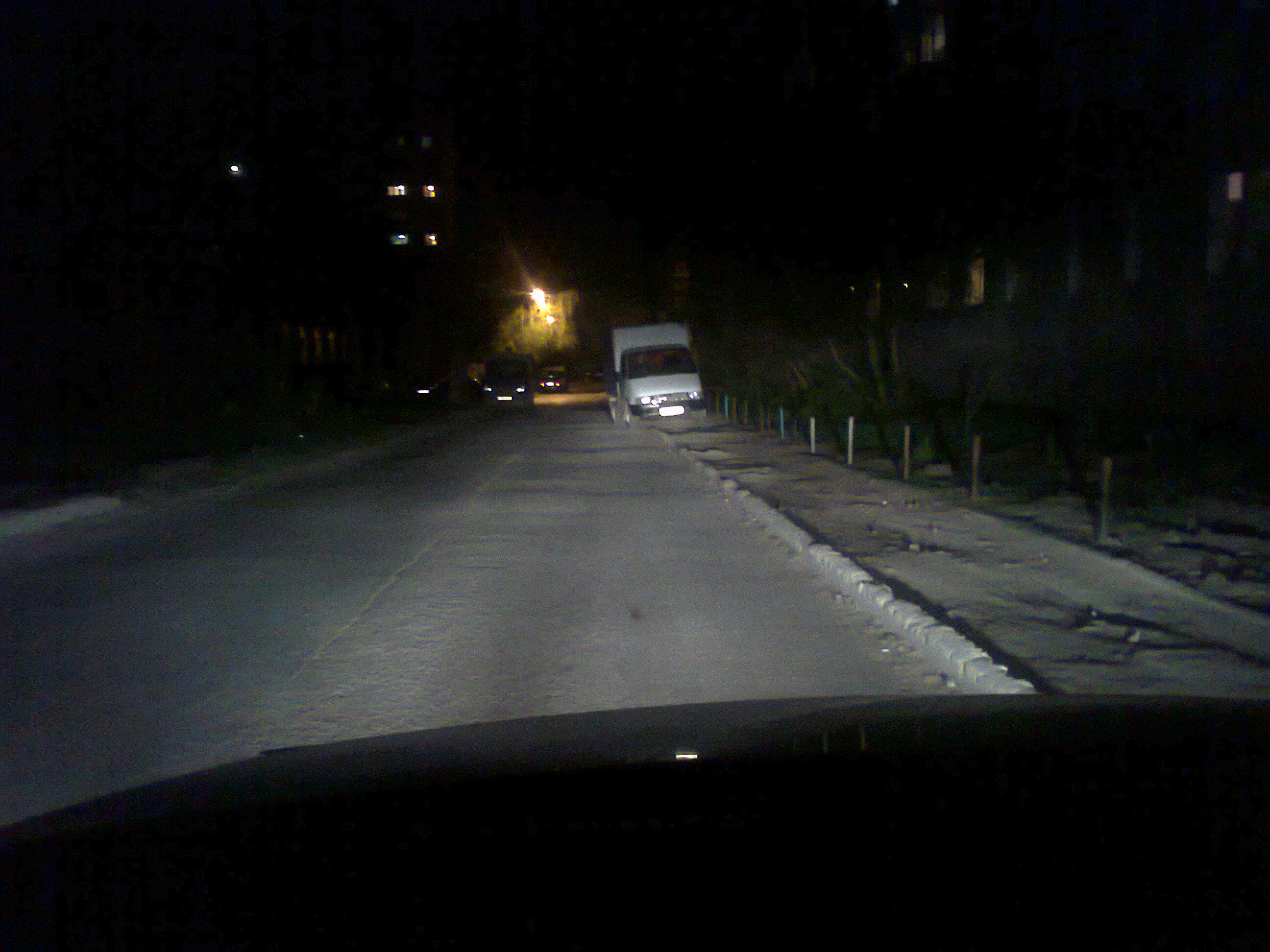

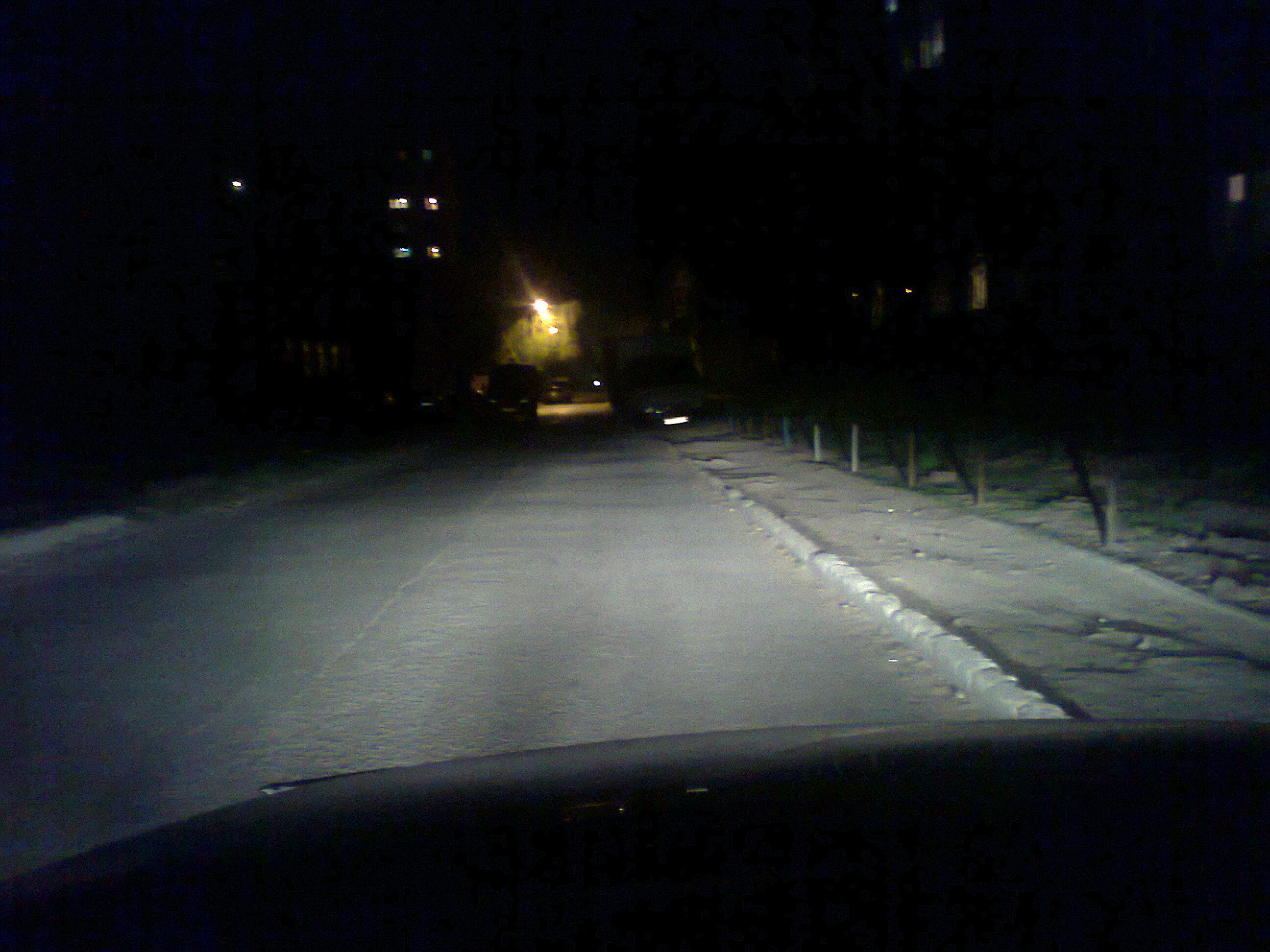

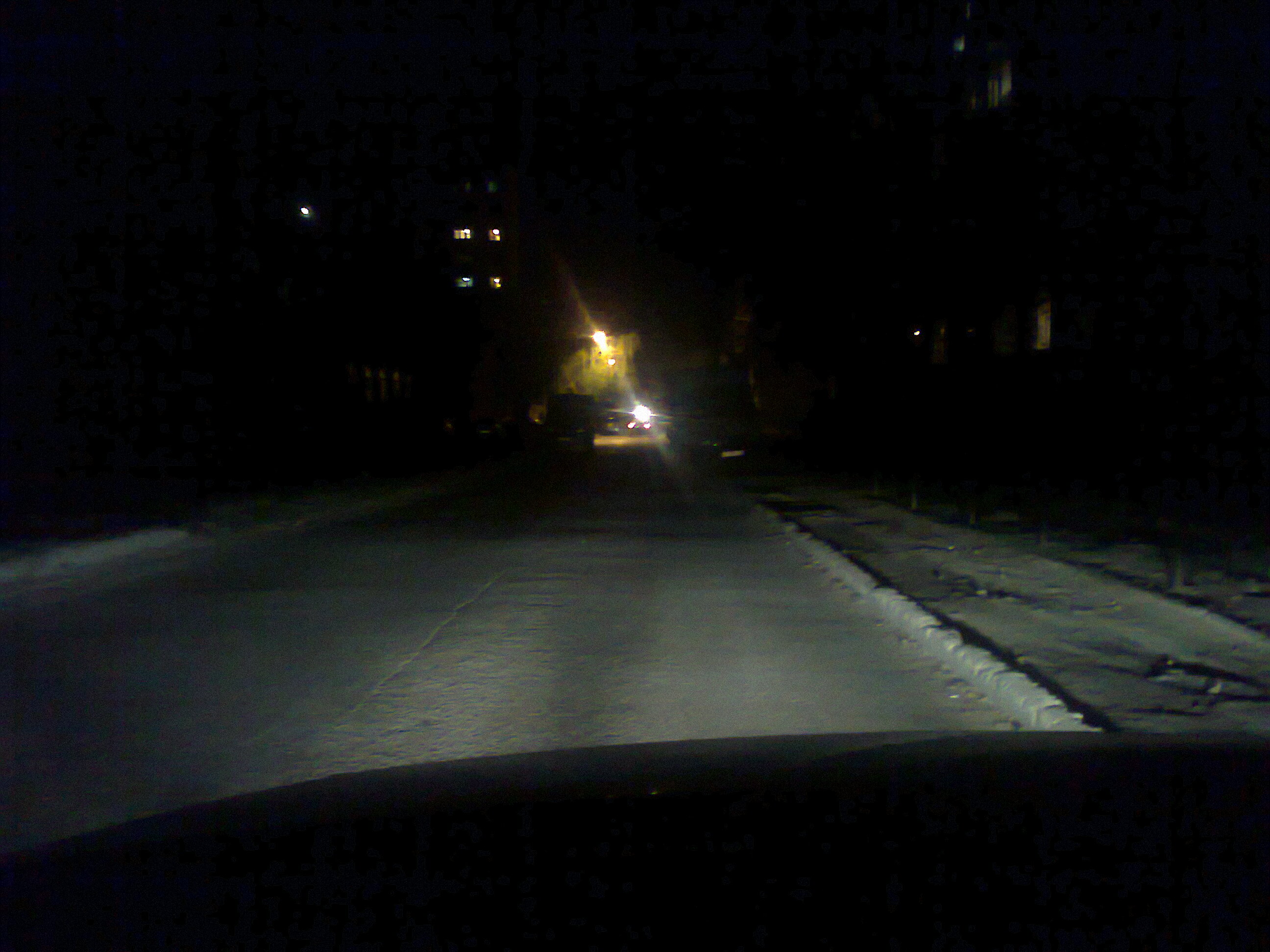

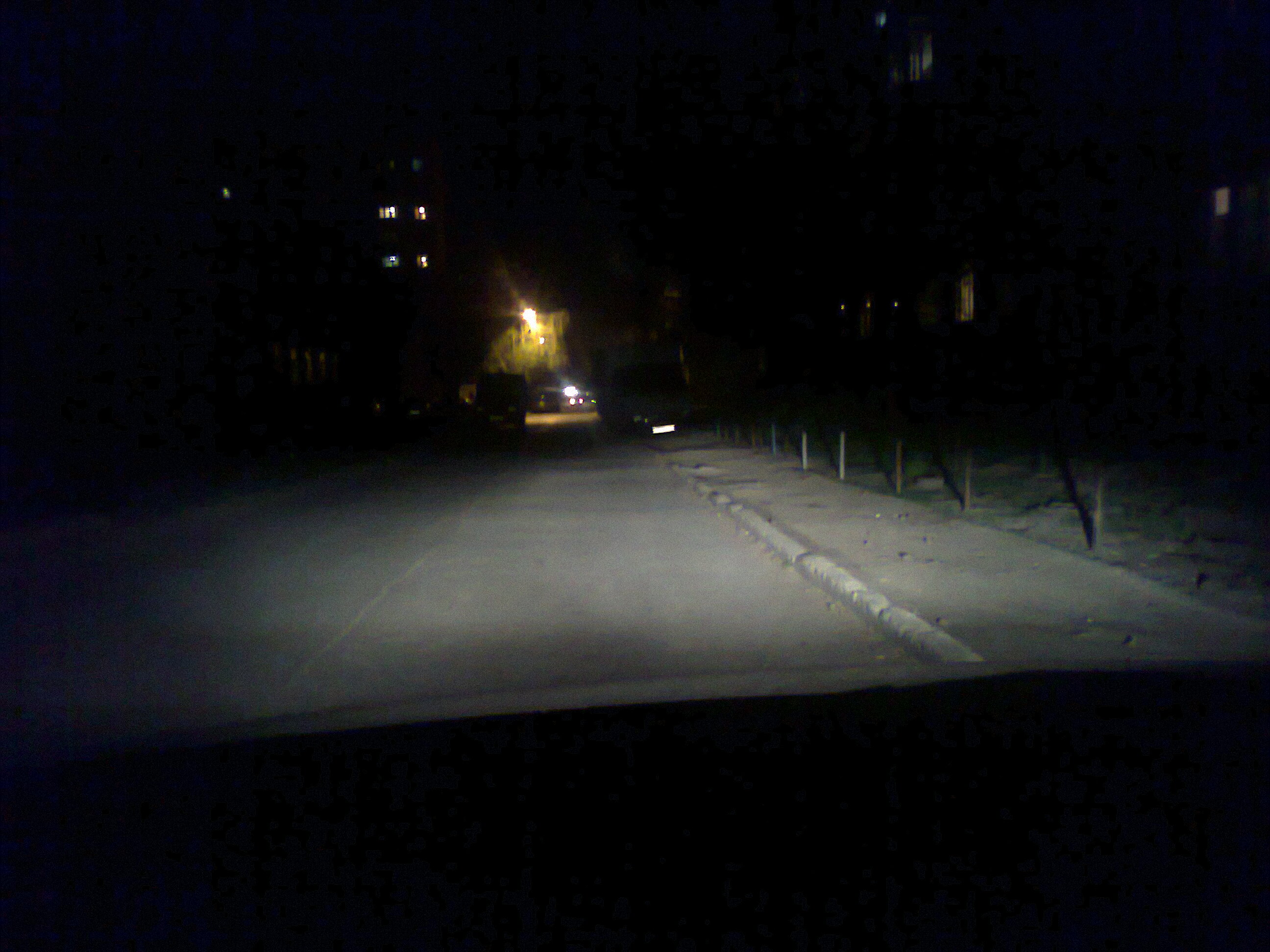

Сообщения: 658
Благодарил (а): 213 раз.
Поблагодарили: 252 раз.
Туманки DEPO c линзами, лампочки OSRAM
Извините за качество, попробовал на телефон...
Комментарий к файлу: ПТФ+Дальний
Новосибирск.Установка противотуманных фар на VW PS
Фото0308.jpg [ 819.14 КБ | Просмотров: 5046 ]
Комментарий к файлу: ПТФ+Ближний
Фото0307.jpg [ 916.85 КБ | Просмотров: 5046 ]
Комментарий к файлу: Ближний
Фото0306.jpg [ 773.32 КБ | Просмотров: 5046 ]
Фото0305.jpg [ 735.11 КБ | Просмотров: 5046 ]
alexnj
Chel_54RUS
Прошу! Поправьте свои посты, и укажите какие именно туманки так чудесно светят.

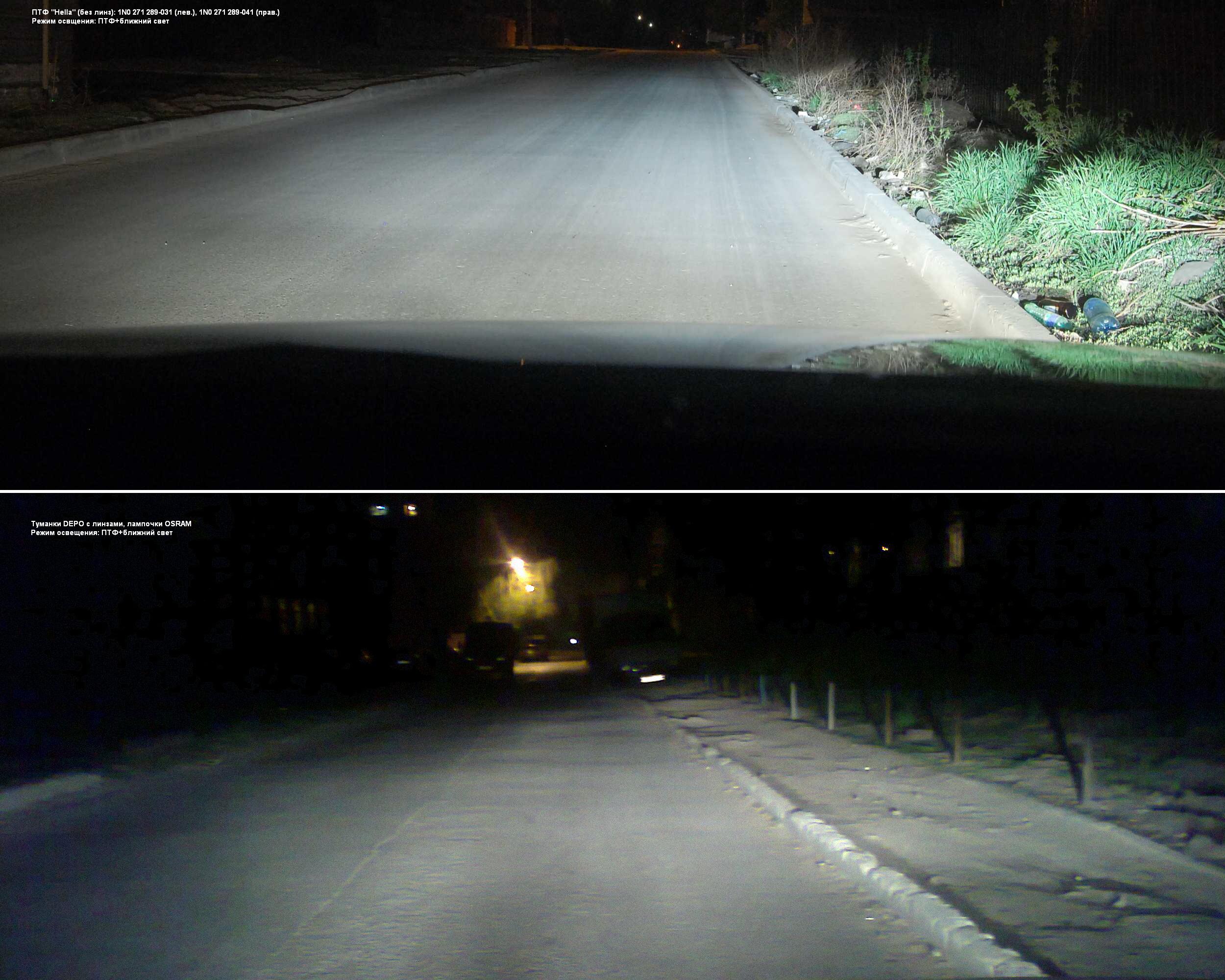

Сообщения: 2398
Благодарил (а): 1613 раз.
Поблагодарили: 1335 раз.
Имя: Юрий/Drive1.4TSI+DSG
Лучше, конечно для точной картины провести организованную фотосессию с использованием одного хорошего фотоаппарата (чтобы качество фотографий была везде одинакова), с одного и того же места в одних и тех же режимах освещения.
Когда весь материал будет готов, то для наглядности и формирования объективной оценки необходимо скомбинировать фотки разных участников для разных режимов освещения.
Ниже выкладываю пример исходя из вышеприведенных фотоотчетов для режима освещения ПТФ+ближний свет.
DSC_0032р_.JPG [ 567.24 КБ | Просмотров: 4996 ]
Алексей!
scientific_brain дело говорит, посмотри как у него наглядно получилось, нужно всё таки собраться всем вместе часиков в 10 вечера, и привлечь один из наших Highline. Давайте дату обсуждать.
