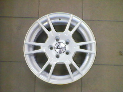

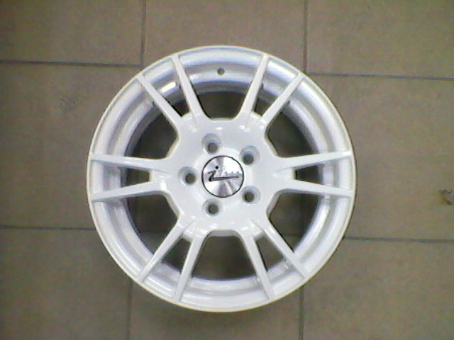

Закончилась моя эпопея с колёсными дисками.Хотел поставить колёса на R15,но бюджет задавил меня,а продать достойно каму R14 не получилось.
Задача:Белое литьё на R14 под родную каму.
Поэтому исходя из бюджета купил такие 6J14 5X100 ET38 DIA67.1.Где 6J максимально допустимая ширина диска для родной камы 175/70R14,5Х100 тут всё норм.ET38 POLOжено 35 :!: надо мерить,DIA67.1 POLOжено 57,1 ставлю установочные кольца.:
Комментарий к файлу: Это собственно диск.Цена 7100 за комплект.
Новосибирск.Колёсные шины и диски.

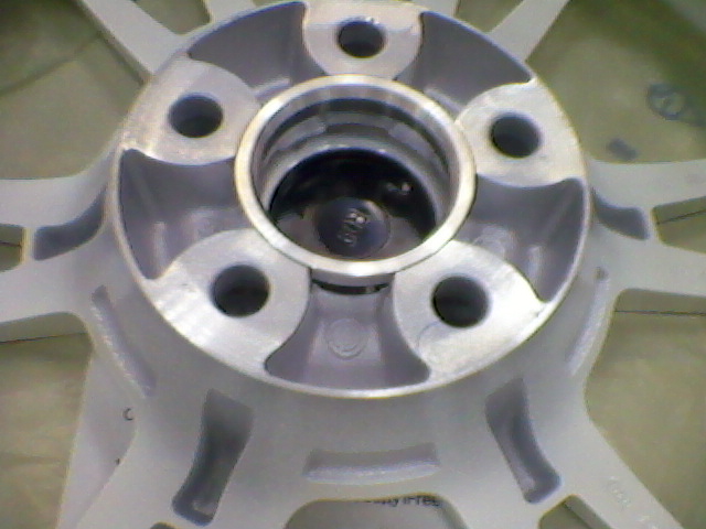

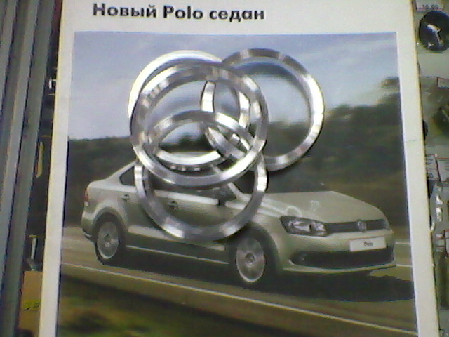

Комментарий к файлу: Это алюминиевые установочные кольца(бывают пластмассовые),позволяют плотно посадить диск с большим DIA на нашу ступицу.Цена 200 за комплект.

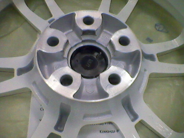

Комментарий к файлу: Диск без кольца...

Комментарий к файлу: С кольцом.

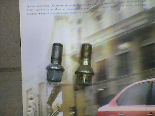

Комментарий к файлу: Наши болты со сферической посадкой под данный диск не пойдут.Купил другие,с конусом.Цена 50 за штуку.

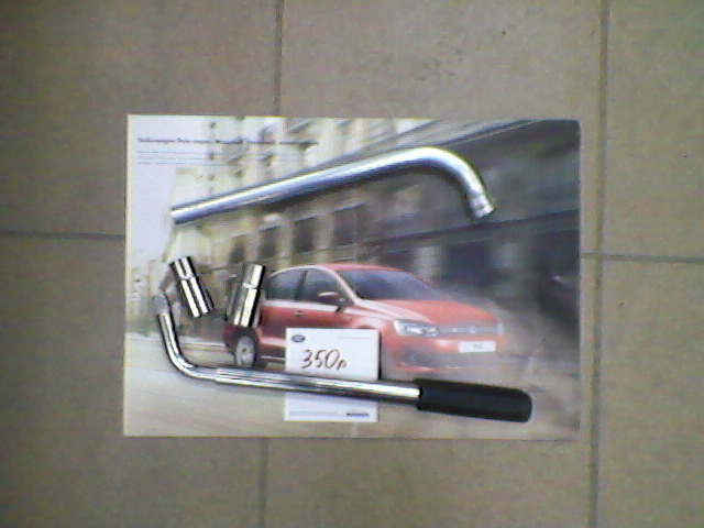

Комментарий к файлу: И баллонный ключ(наш на 17,надо на 19)универсальный,телескопический на 17/19/21/22.Цена 350.

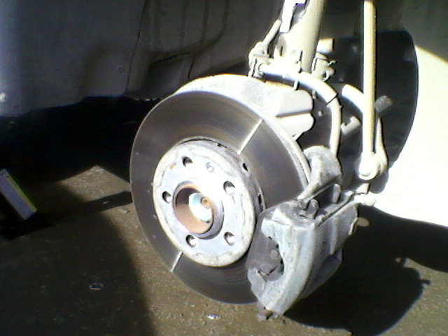

Комментарий к файлу: Это ступица переднего колеса.Булем мерить колесо...

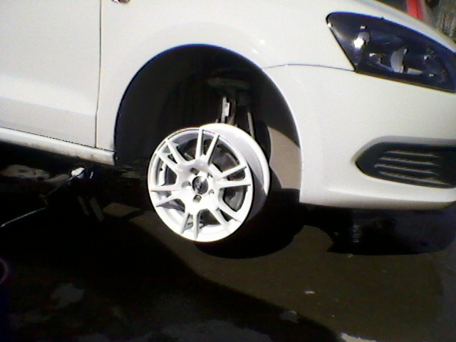

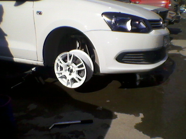

Примерка диска без резины.За суппорт и всё остальное не задевает.Завтра утром одену резину и контрольная проверка.
