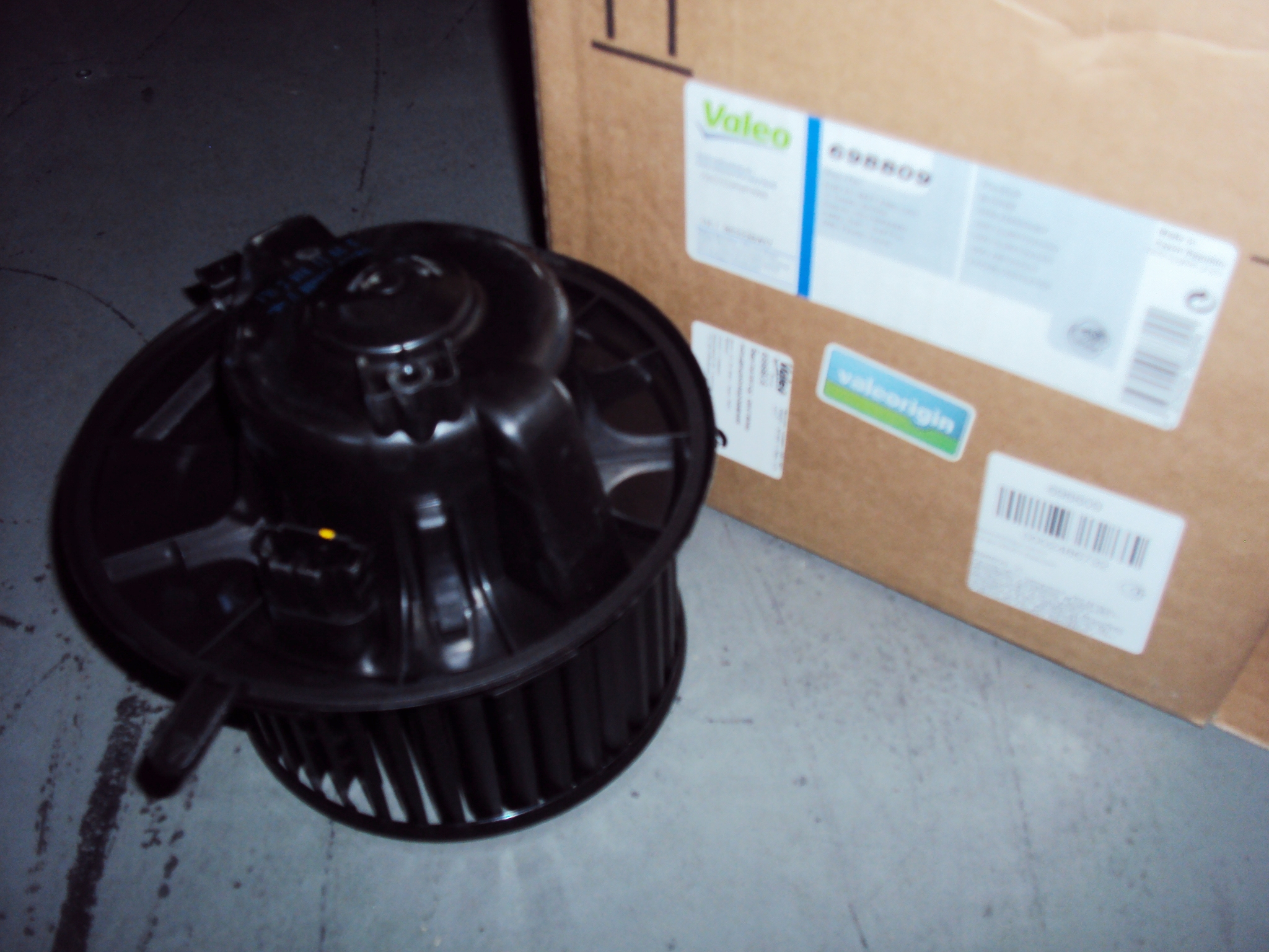

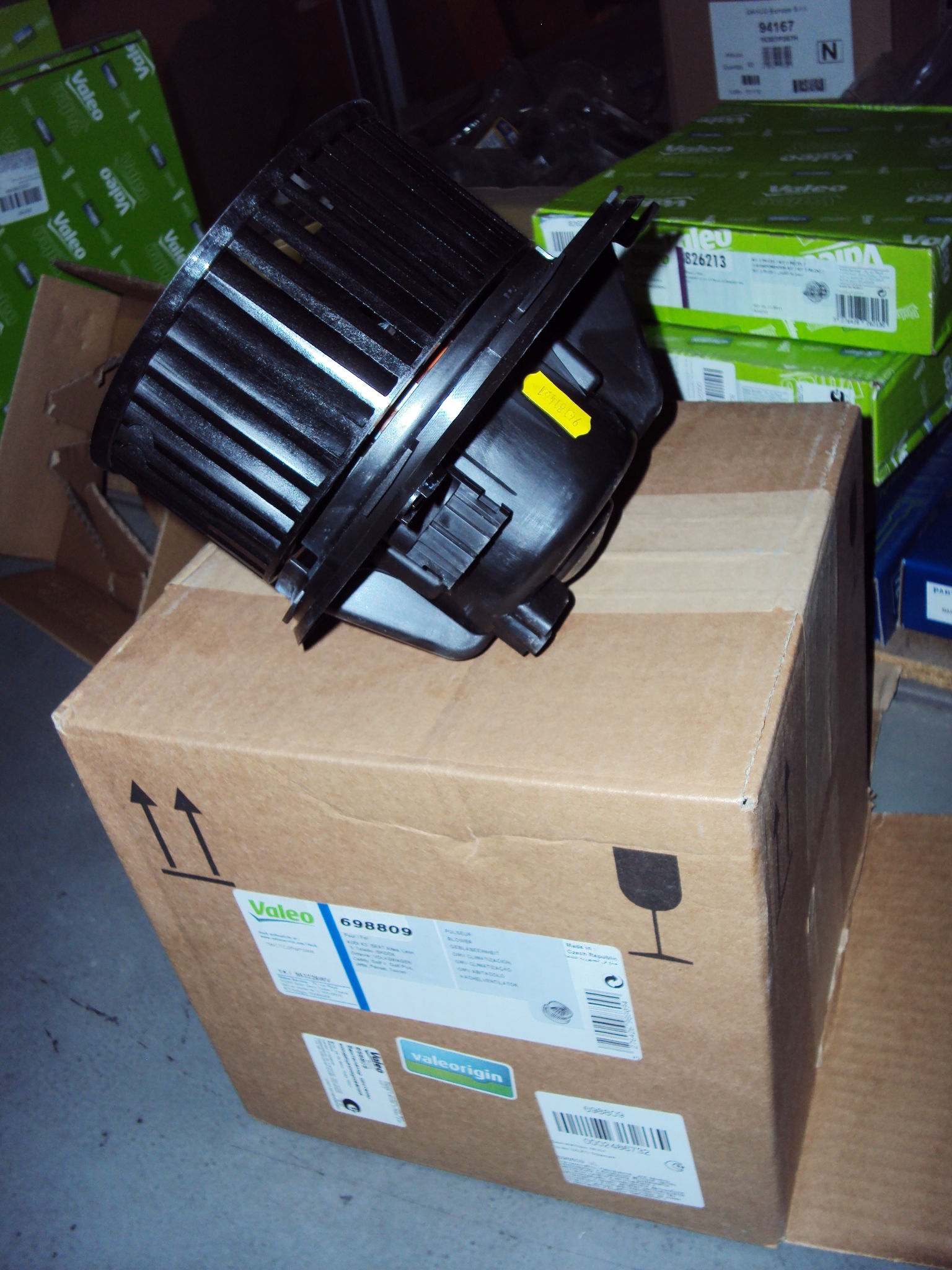

Кроссируется следующие номера на мотор печки (6Q1 819 015 J и 6Q1 820 015 H)
У нас пробиваются следующие аналоги:
FEBI 27306F !мотор печки\ VW Polo 1.2-1.9 01>. Seat Ibiza/Cordoba 1.2-2.0 02> 3090,12руб
VALEO VL698811 !мотор печ\ Audi A3 03>.Seat Altea/Toledo III 04>/Leon 05>.Skoda Octavia 04> 7898,07руб
HANS PRIES 107231HP-756 !мотор печки\ Audi 80. VW Passat 1.3-2.0 81-88 957,46руб
JP JP819215001 !мотор печки\ Audi 80. VW Passat 1.3-2.0 81-88 867,05руб
VALEO VL698809 !мотор печки\ Audi A3. Skoda Octavia. VW Golf V/Passat/Jetta 03> 2640,18руб
VDO 7733009143V !вентилятор печки\ Ford Galaxy.VW Sharan 1.8-1.9TDi 95>ccw 3835,53руб
Наличие в Москве
Наличие в Новосибирске

Нашел еще вентиляторы см. выше.
