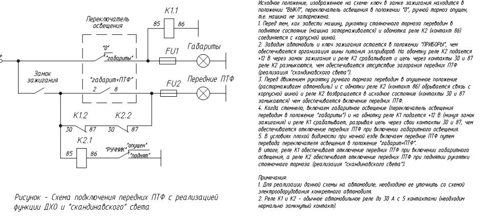

4 вариант) Подключить ПТФ в качестве ДХО
Спасибо за данный вариант ув.scientific_brain
Логика работы проста (нужен переключатель от Highline):
1. В положении переключателя "0" и при заглушенном двигателе ПТФ не горят.
2. В положении переключателя "0" и при заведенном двигателе горят только ПТФ (габаритное освещение выключено).
3. В положении переключателя "габариты" ПТФ гаснут.
4. В положении переключателя "габариты + передние ПТФ" ПТФ загораются совместно с габаритами.
Если использовать реле, то для данной логики понадобиться два реле.
Так же можно организовать "скандинавский свет" - задействовав сигнал от концевика ручного тормоза.
Ниже эскиз схемки с пояснением работы.

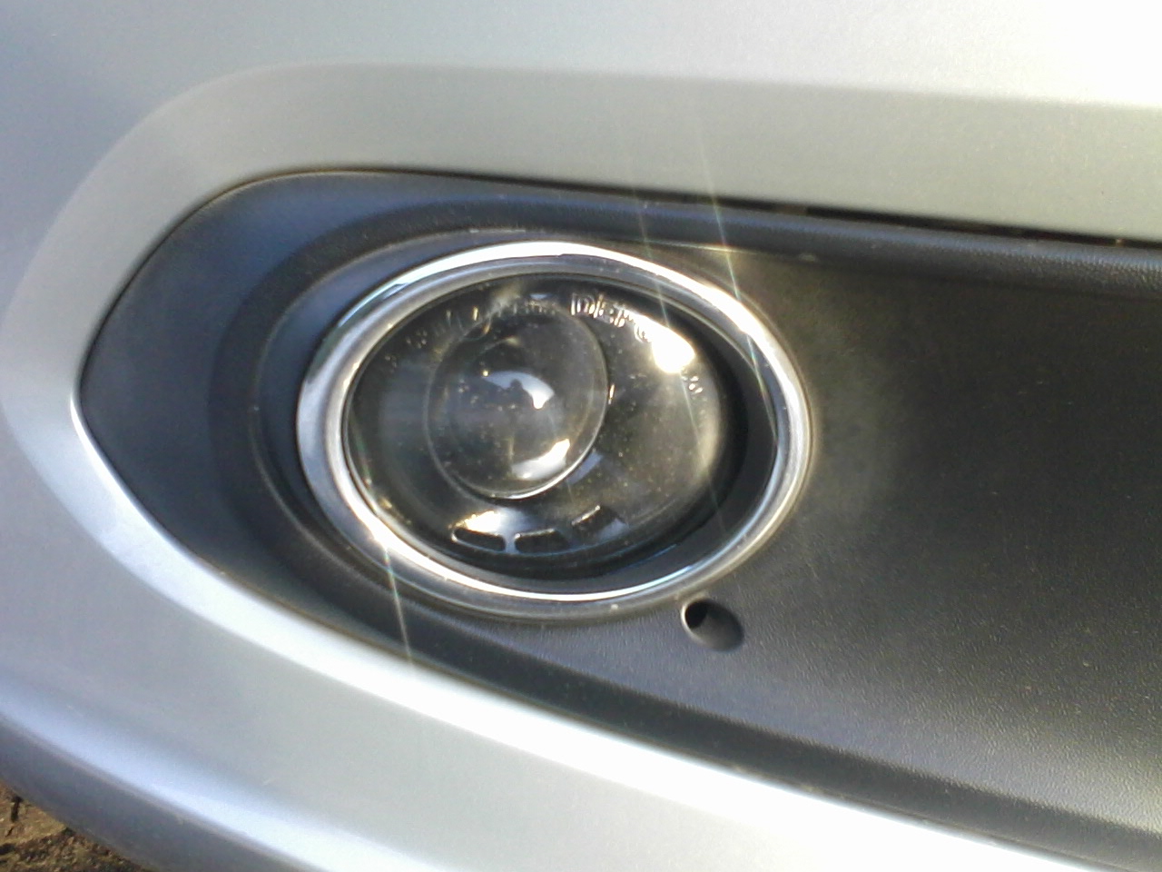

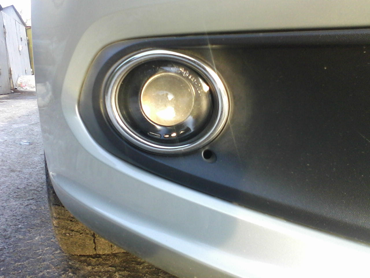

Если кому интересно фото ПТФ DEPO 441-2025R-QE, лампы Н 11 :arrow:
на первом фото солнце светит на ПТФ :grin:
Новосибирск.Установка противотуманных фар на VW PS
Фото0126.jpg [ 353.94 КБ | Просмотров: 27433 ]
Фото0128.jpg [ 327.49 КБ | Просмотров: 27433 ]

Gazdisel
На какой максимальный срок по времени включал?
И не поплыло ли от температуры форма?
Почему нет фото с включенной ПТФ?
Сообщения: 733
Благодарил (а): 673 раз.
Поблагодарили: 504 раз.
ABH писал(а):
Gazdisel
ПТФ не подключено пока, буду заказывать Выключатель света https://shop.polosedan.ru/index.php?rout ... uct_id=189 вчера с ув.alexnj и ув evgen_nsk проверяли
А форма у линзы такая и есть :-) может качество фото не айс, снимал на телефон...

Уважаемые одноPOLчане. Я тоже уже давно задумываюсь об установке ПТФ и пока только собираю информацию и средства. Все ограничиваются только чистым подключением ПТФ либо через кнопку либо через штатный переключатель. А кто нибудь думал насчет использования ПТФ в качестве ДХО? Легче же сделать все сразу, чем потом переделывать.
Ниже выкладываю эскиз схемки с пояснением работы.
