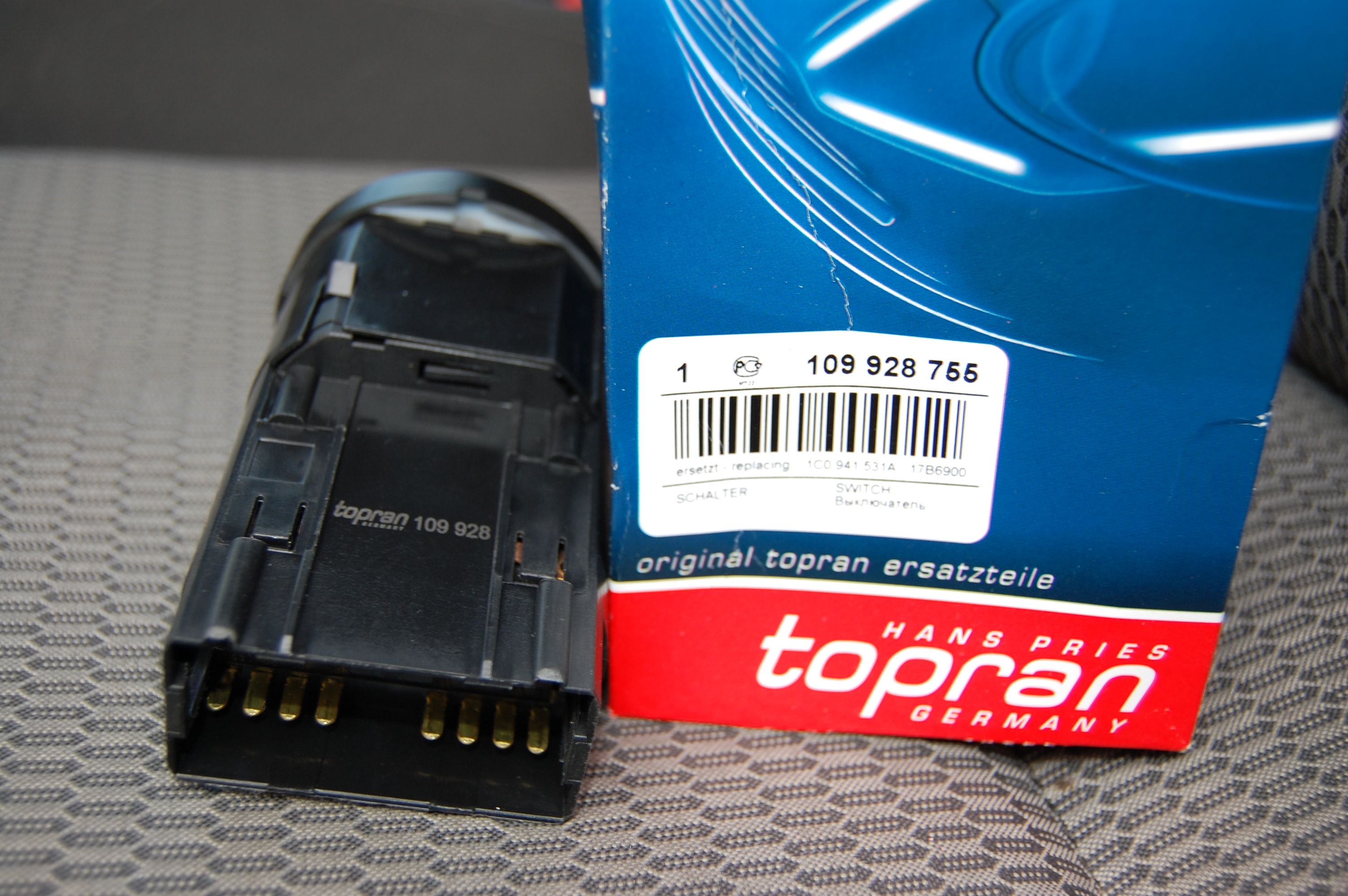

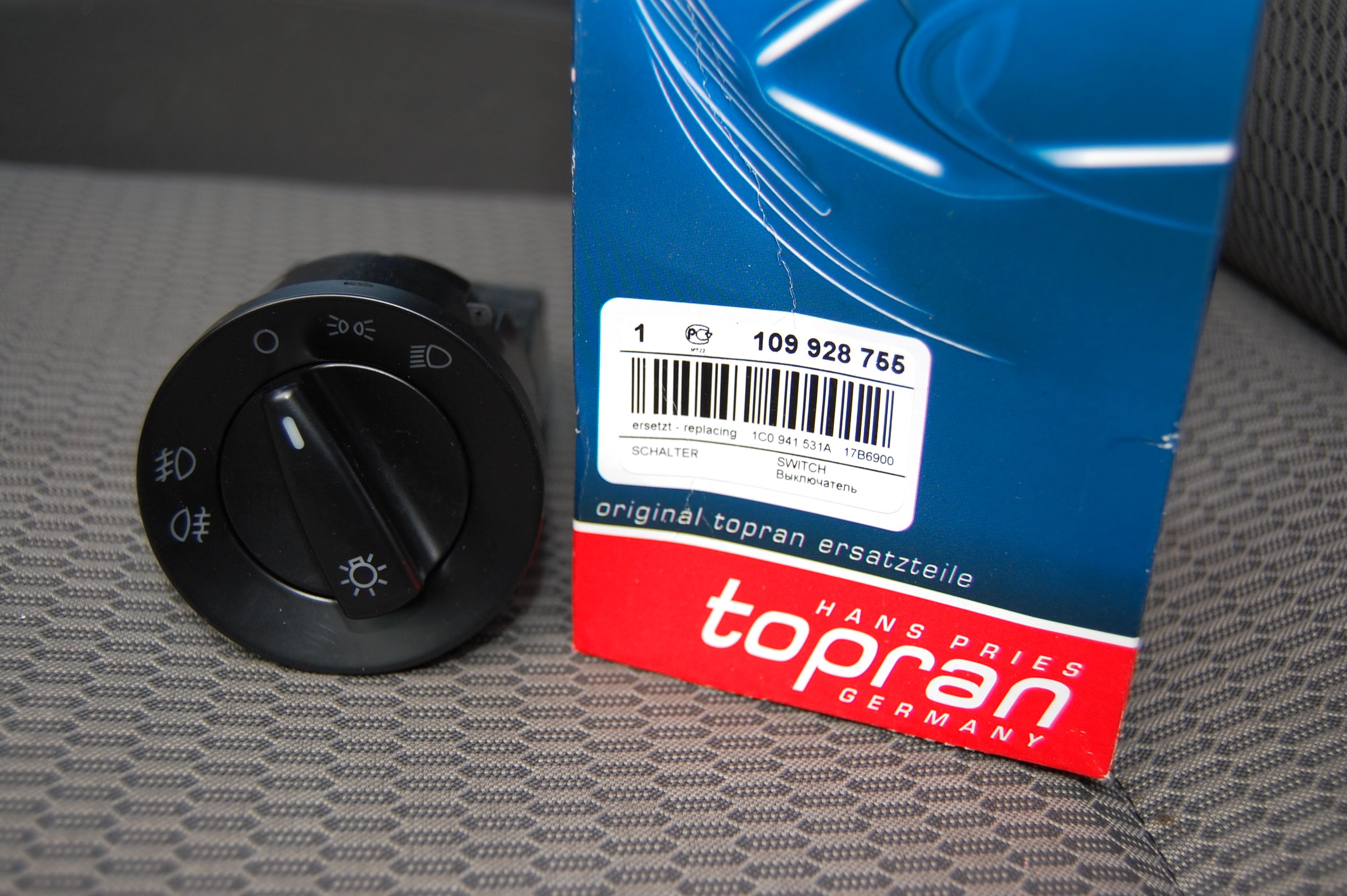

Пришли вчера выключатели головного света с функцией включения передних и задних ПТФ.
Протестировал на своей, все режимы работают!
ТАК ЧТО - ВЕЛКАМ )))

Сегодня заехал на разбор , спросил разъёмы - покажи...
...откуда же у меня разъём если он мне требуется, так ни с чем и уехал.

Валентин, завтра с утра у меня будут контакты, которые вставляются в разъем выключателя света. Как появятся отпишусь.
