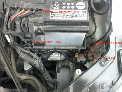

У меня подключение идет так; + с АКБ через предохранитель идет на реле, так же на реле идет + с самих ПТФ и масса ПТФ и реле на корпус авто, и управляющий провод идет на переключатель света, как то так.... работает так уже 6 мес.подключал с помощью знакомого авто электрика, он же и убрал мне лишние провода с "Комплекта проводов под ПТФ" которые мы все брали в авто магазинах :-)
если что фото внизу, или можно посмотреть на 3 странице...
Новосибирск.Установка противотуманных фар на VW PS
Фото0193 Ф.jpg [ 39.93 КБ | Просмотров: 5365 ]

Управляющий провод у тебя если на массу коротнёт, то его защищать будут только контакты
выключателя в салоне, фото кто то выкладывал как оплавливается.
Хочется сделать по науке, тем более также сделано на хаях. А второй предохранитель
защищает вторую ветку, силовую на сами лампы ПТФ.
Катушка реле может может закоротить так же.
Сообщения: 733
Благодарил (а): 673 раз.
Поблагодарили: 504 раз.
ну тогда можно поставить на управляющий провод предохранитель, не проблема...
у меня управляющий провод протянут в двойной изоляции... там ему в принципе не где падать на массу, если только спецом не коротнуть Я так уже 3 авто подключал, Моя, Chel_54RUS, и коллеге по работе, у него тренд :-)
