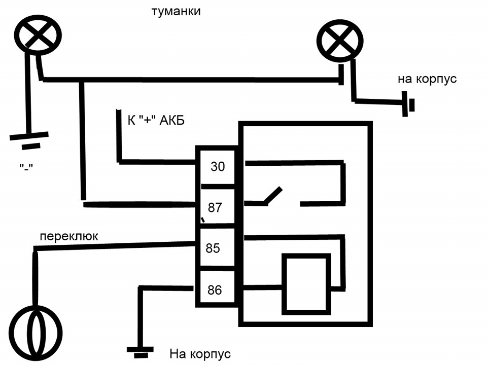

ABH писал(а):
По месту подгонять, а так всё у всех примерно одинаково.
а что именно подгонять? длину проводов? там есть реле, клемы под Н11 (те, которые мне нужно) предохранитель, куча пинов каких-то. Взавтра заберу накладки, попробую вдома со всем розобратся. Вот нашел схему подключения, как вам?
Новосибирск.Установка противотуманных фар на VW PS
48ceef7c97f72036-large.jpg [ 88.78 КБ | Просмотров: 4761 ]
Сообщения: 1361
Откуда: Москва - Саратов
Поблагодарили: 912 раз.
belui88 писал(а):
Нормальная схемка, только от плюса АКБ предохранитель добавить на силовую цепь.
Зарегистрирован: 06 фев 2012, 05:20
Сообщения: 27
Откуда: Киев
ок, спасибо, нашел на drive2. тогда так и сделаю...надеюсь погода будет на моей стороне...
