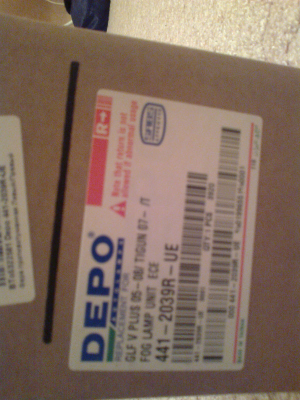

Пришли фары DEPO 441-2039R-UE и 441-2039L-UE обычные. Так вот туда идут лампочки HB4 . Будьте внимательны.

steroidsteroid фотки прислал...
напоминаю DEPO 441-2039R-UE, DEPO 441-2039L-UE без линзы, лампы НВ4

Ахтунг!!!
подведем итог...
ПТФ :arrow: DEPO 441-2025R-QE, DEPO 441-2025L-QE с линзами, лампы Н 11
ФОТО №1
ПТФ :arrow: DEPO 441-2039R-UE, DEPO 441-2039L-UE без линзы, лампы НВ4
ФОТО №2

Комментарий к файлу: 441-2039R-UE, DEPO 441-2039L-UE без линзы,лампа НВ4
Новосибирск.Установка противотуманных фар на VW PS
Фото0887.jpg [ 154.67 КБ | Просмотров: 7373 ]
