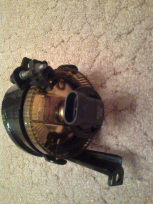

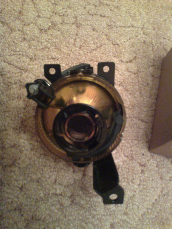

Пришли фары DEPO 441-2039R-UE и 441-2039L-UE обычные. Так вот туда идут лампочки HB4 . Будьте внимательны.

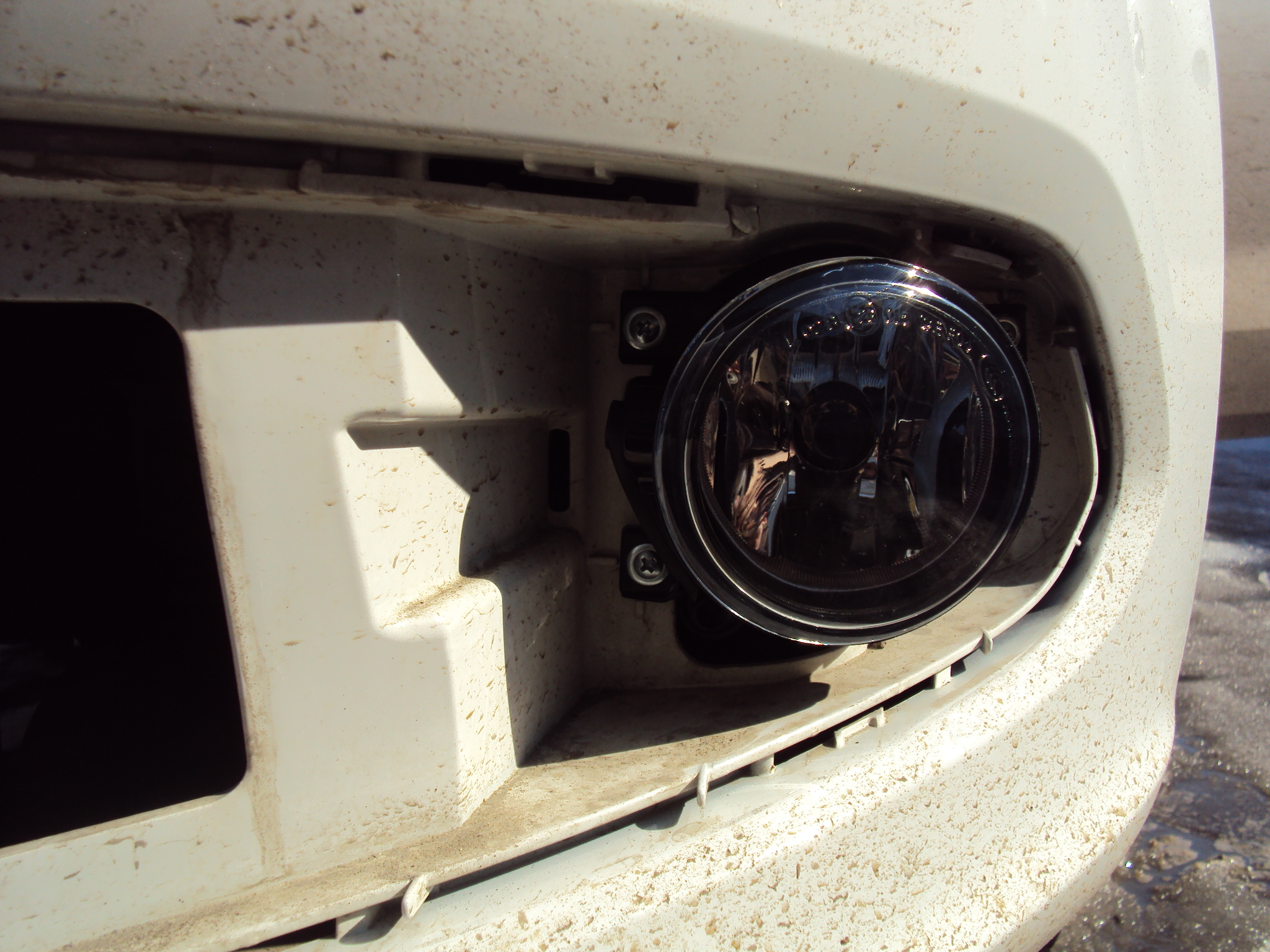

alexnj писал(а):
steroidsteroid
Выложи пожалуйста фотки (спереди, сзади...)
steroidsteroid фотки прислал...
напоминаю DEPO 441-2039R-UE, DEPO 441-2039L-UE без линзы, лампы НВ4
Новосибирск.Установка противотуманных фар на VW PS
Фото0896.jpg [ 175.41 КБ | Просмотров: 7406 ]
Фото0892.jpg [ 156.51 КБ | Просмотров: 7406 ]
Фото0889.jpg [ 165.05 КБ | Просмотров: 7407 ]
Фото0887.jpg [ 154.67 КБ | Просмотров: 7407 ]

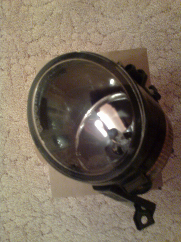

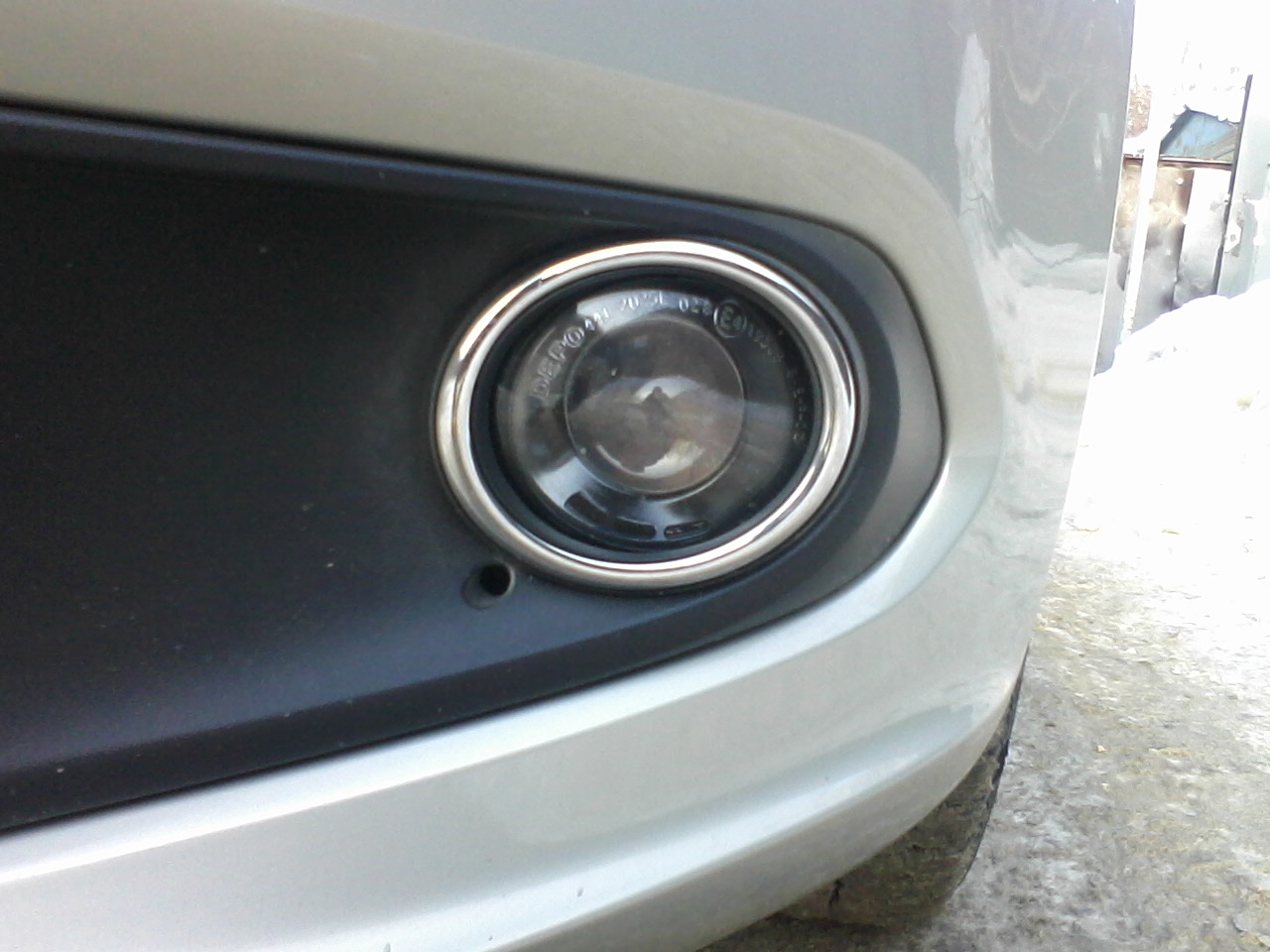

Ахтунг!!!
подведем итог...
ПТФ :arrow: DEPO 441-2025R-QE, DEPO 441-2025L-QE с линзами, лампы Н 11
ФОТО №1
ПТФ :arrow: DEPO 441-2039R-UE, DEPO 441-2039L-UE без линзы, лампы НВ4
ФОТО №2
Комментарий к файлу: 441-2025R-QE, DEPO 441-2025L-QE с линзами лампа Н11
Фото0125.jpg [ 325.73 КБ | Просмотров: 7401 ]
Комментарий к файлу: 441-2039R-UE, DEPO 441-2039L-UE без линзы,лампа НВ4
Фото0887.jpg [ 154.67 КБ | Просмотров: 7401 ]

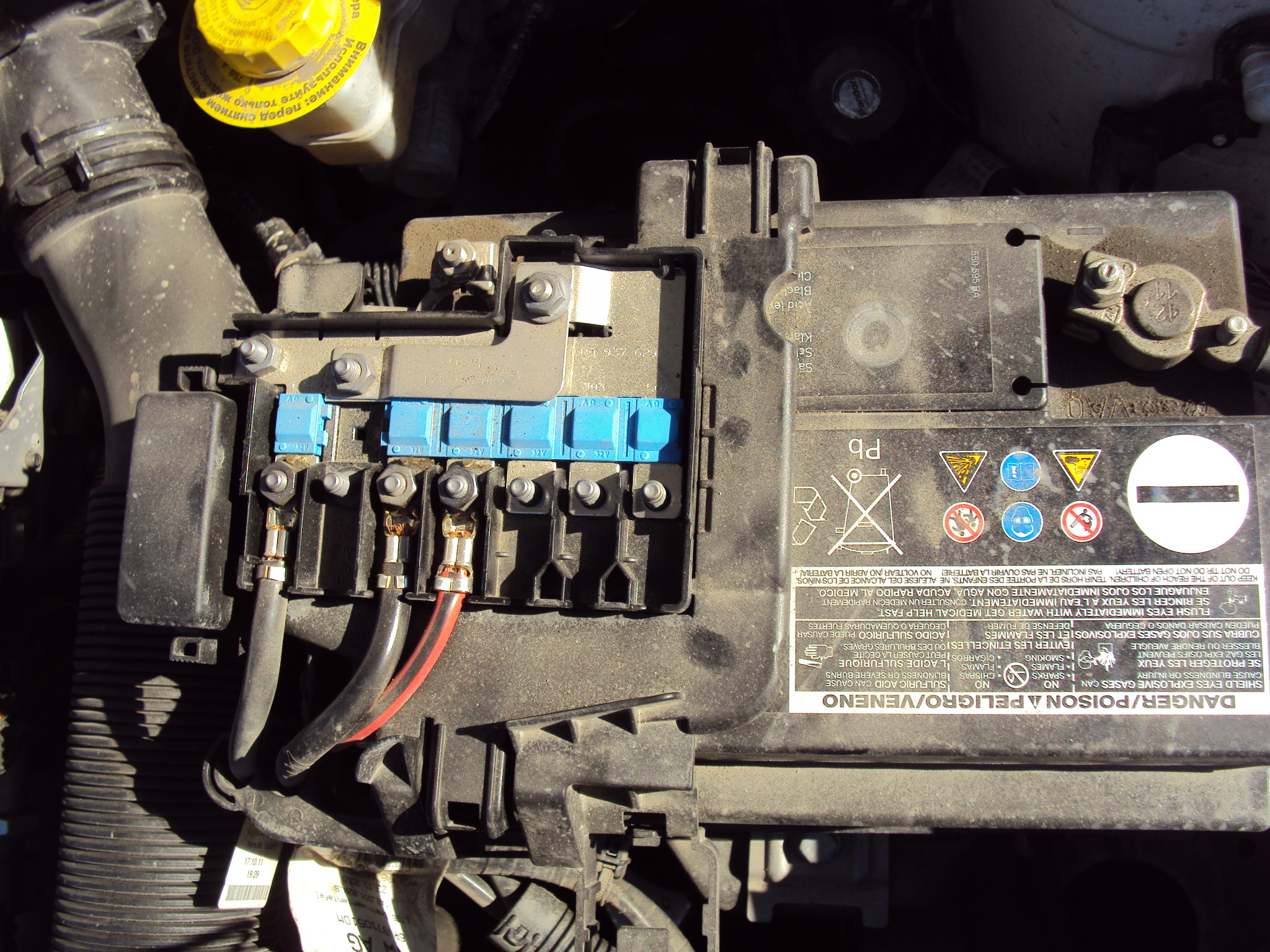

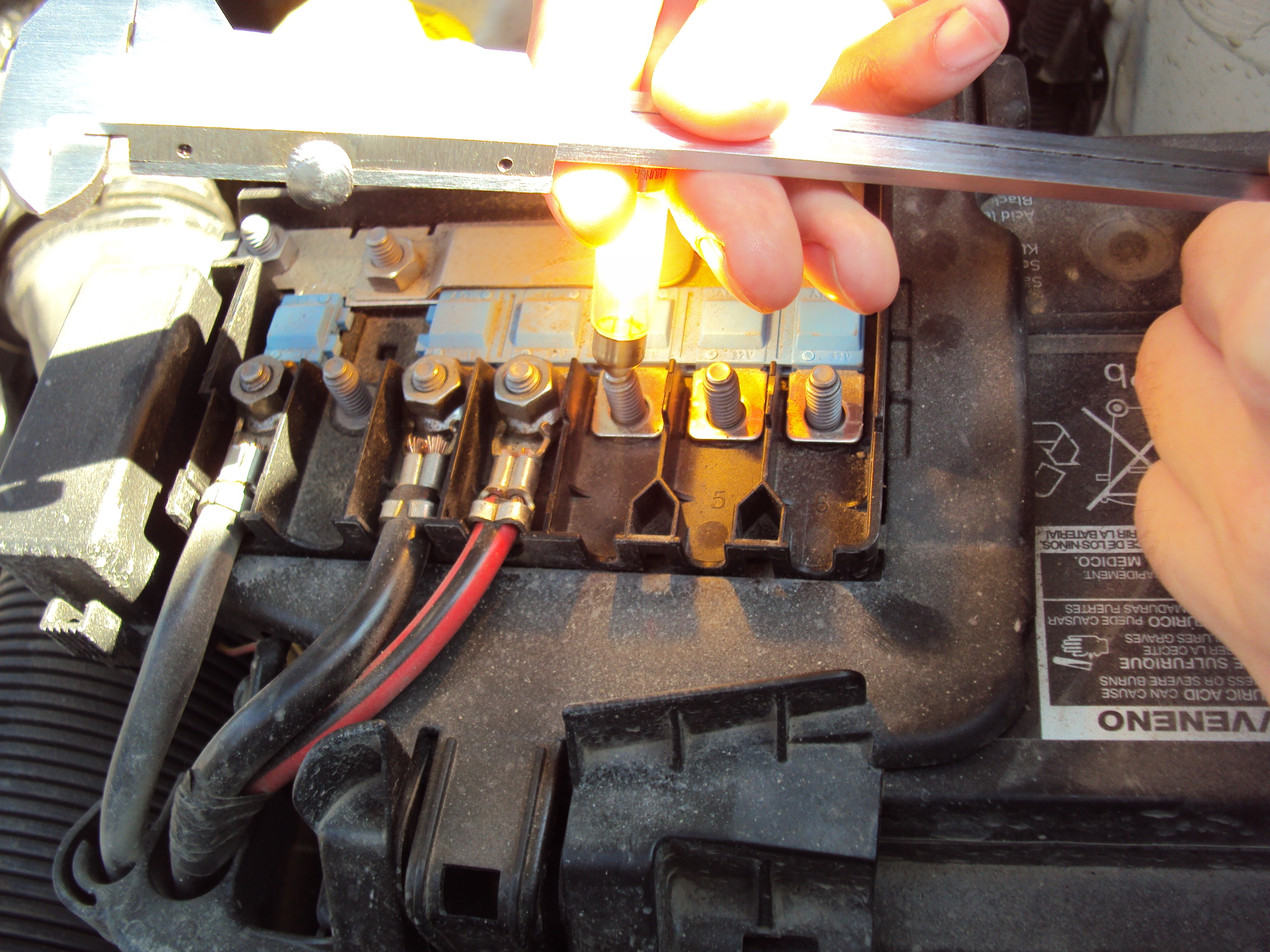

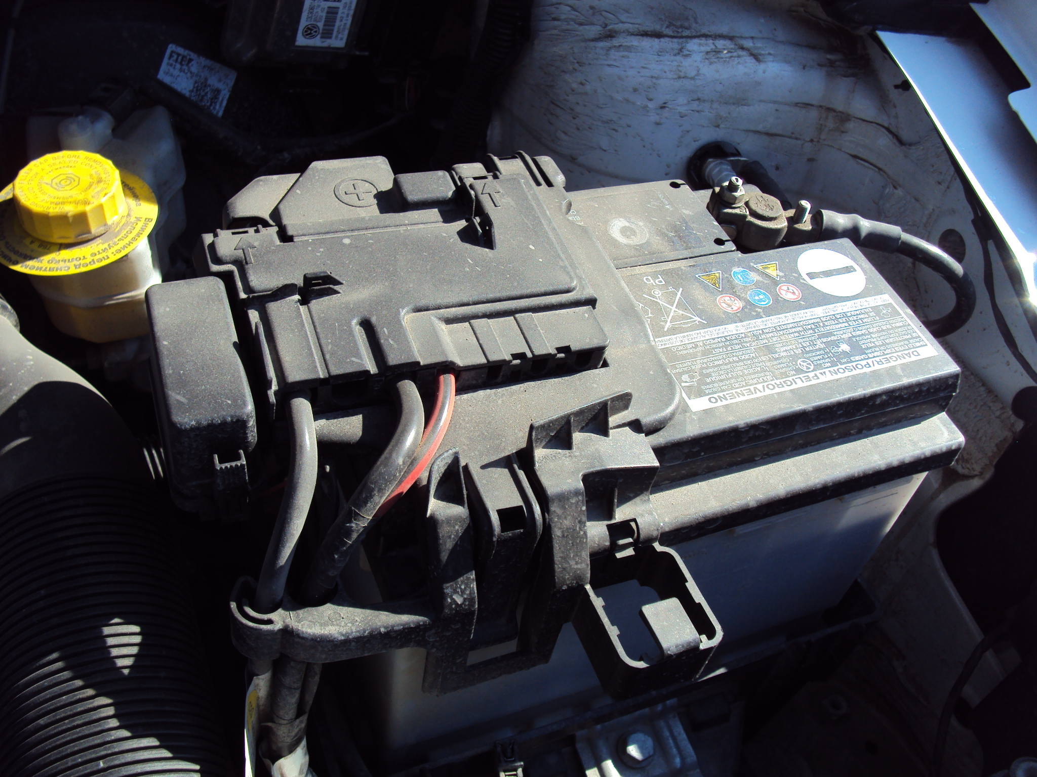

Ниже на фото место подключения ПТФ (гайкой прикрутить клему к имеющемуся болту):
DSC03326.JPG [ 1.45 МБ | Просмотров: 6635 ]
DSC03319.JPG [ 1.42 МБ | Просмотров: 6635 ]
DSC03320.JPG [ 1.37 МБ | Просмотров: 6635 ]
DSC03323.JPG [ 1.36 МБ | Просмотров: 6635 ]
