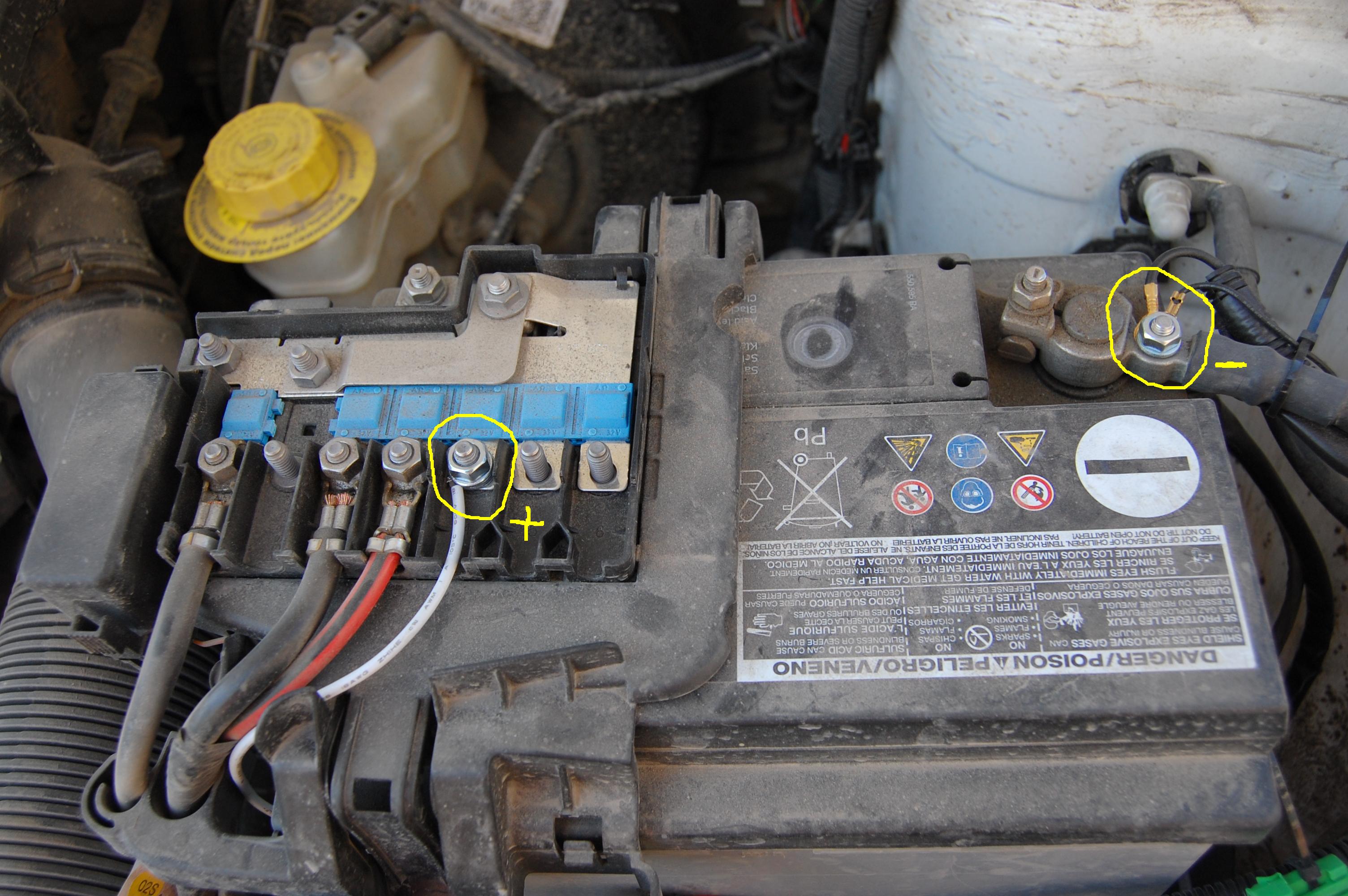

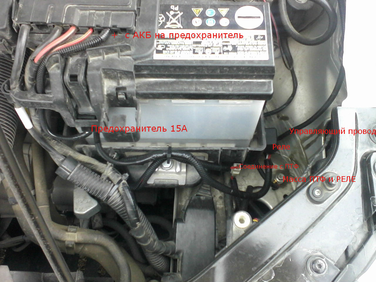

alexnj писал(а):
dsn89
Совершенно верно + и - ПТФ под капотом, провод управления в салон к выключателю (Лампа подсветки включается самостоятельно как только включаешь ПТФ)
Ниже на фото место подключения ПТФ (гайкой прикрутить клему к имеющемуся болту):
Супер спасибо! а можно подробней куда закреплял реле, и на фото отметить где + закреплен (на аккуме)??? Также интересно как проложена проводка? по бамперу между птф и по левой стороне кузова в салон?? фото есть???

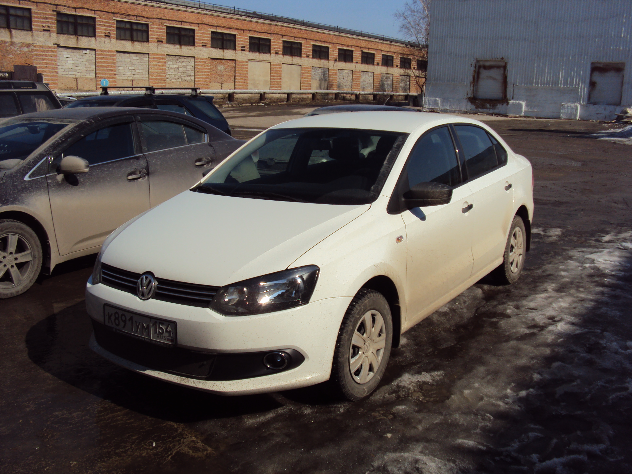

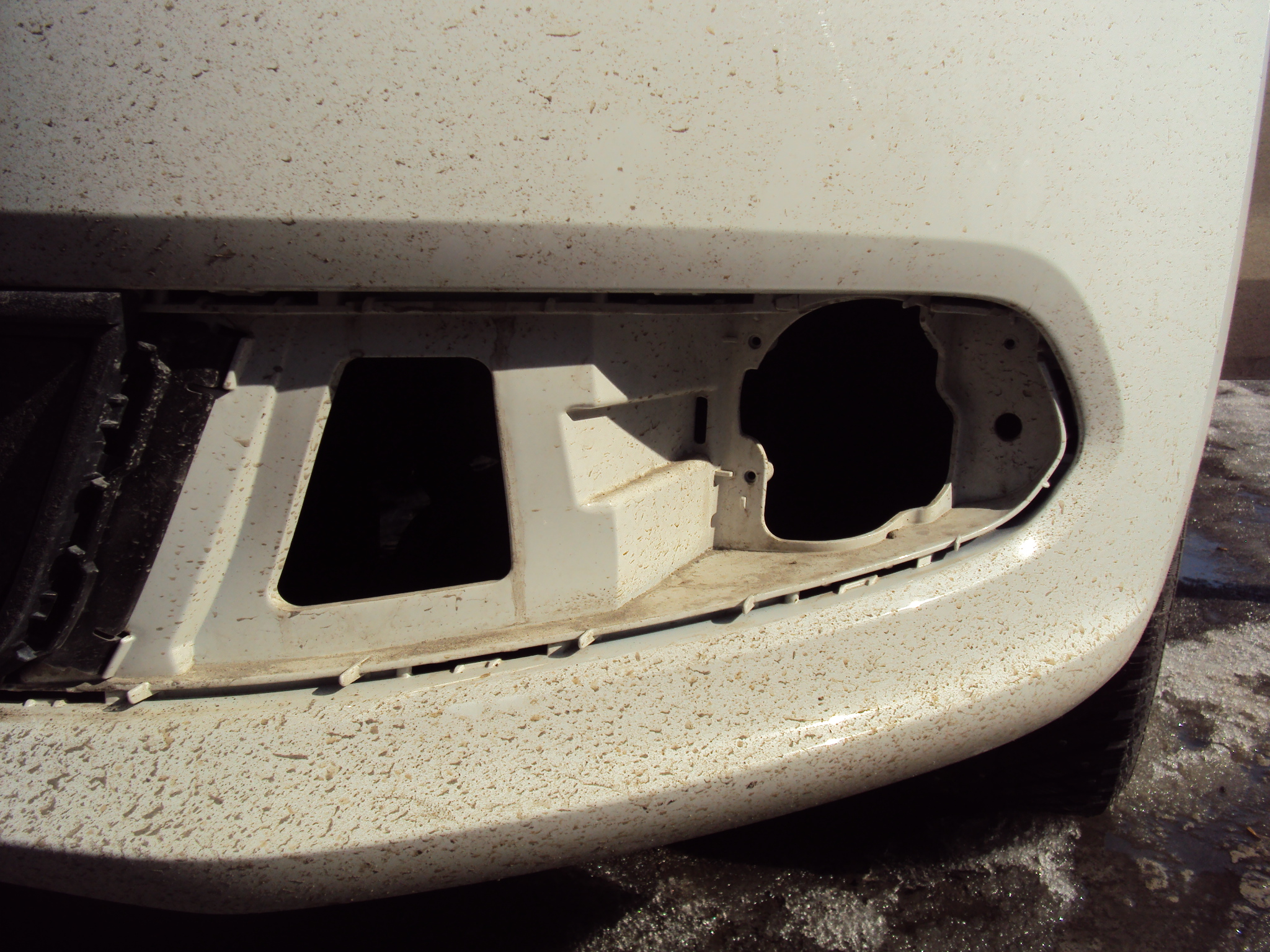

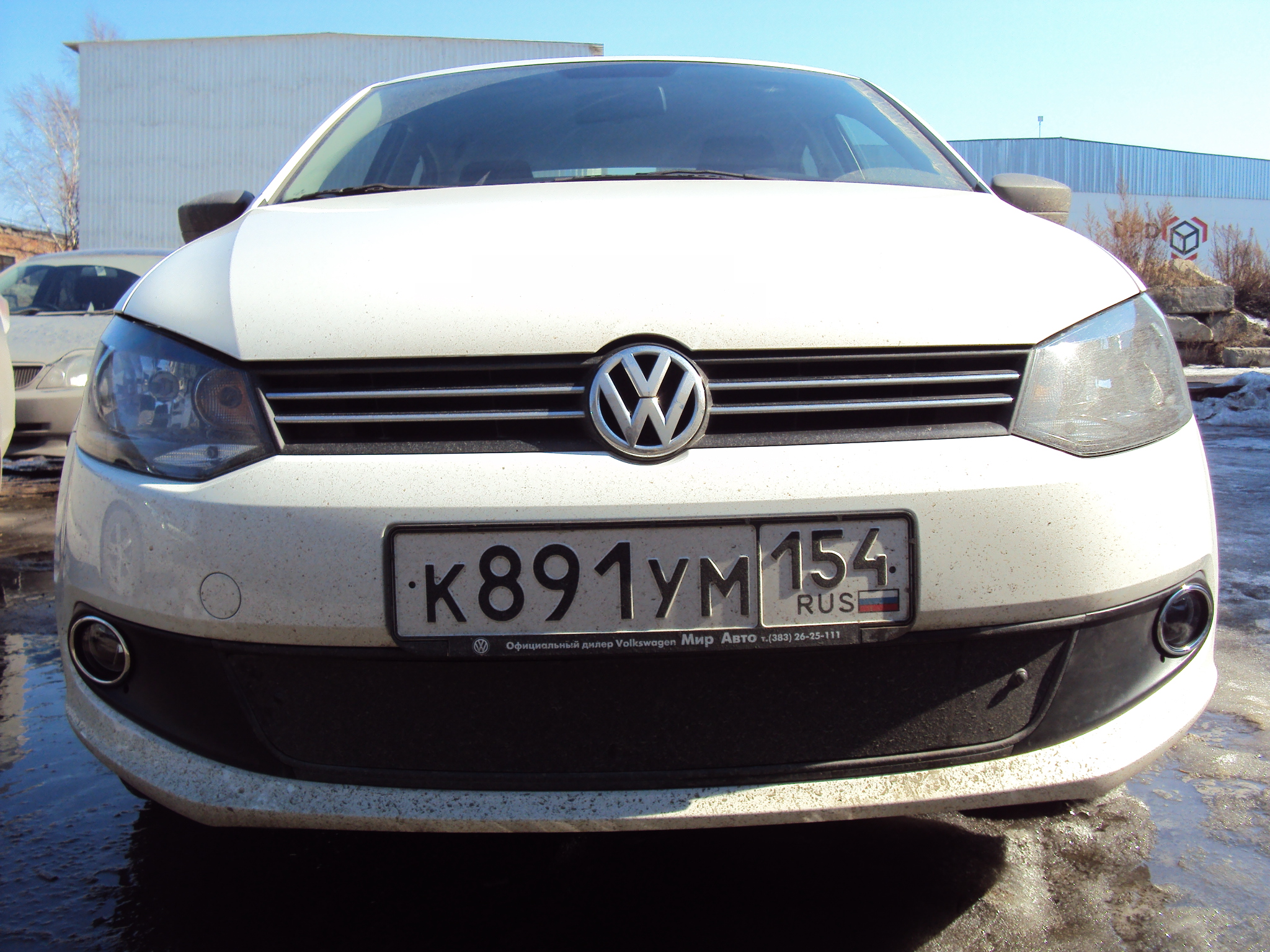

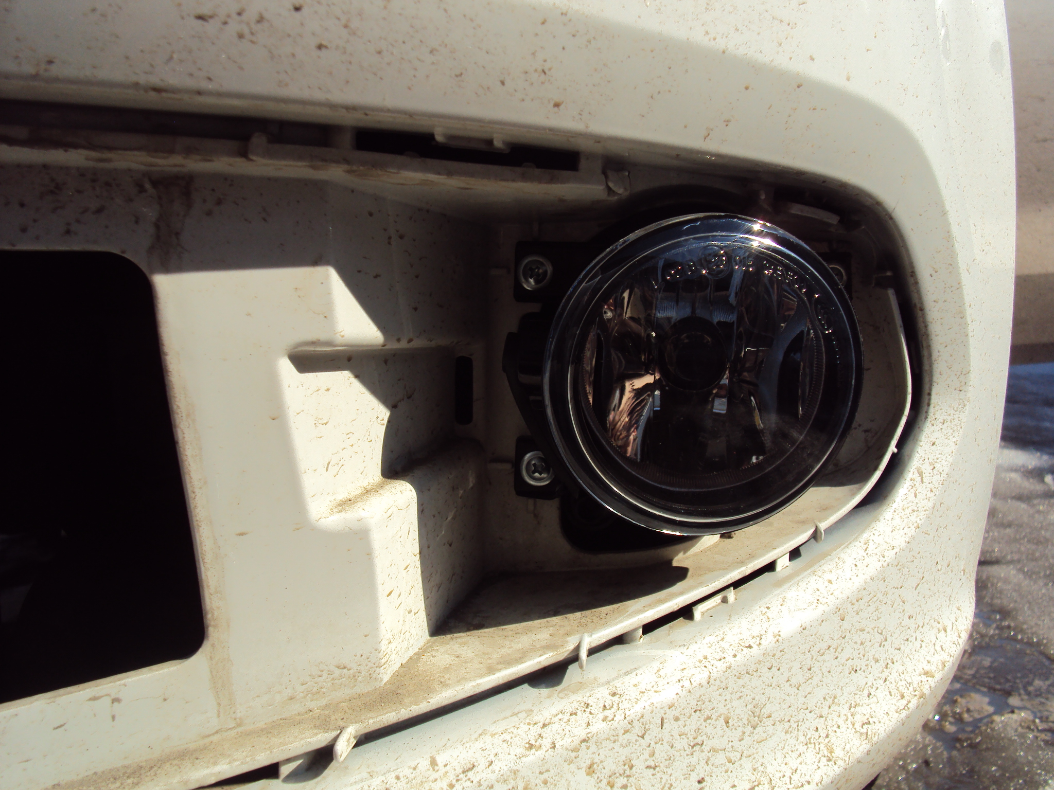

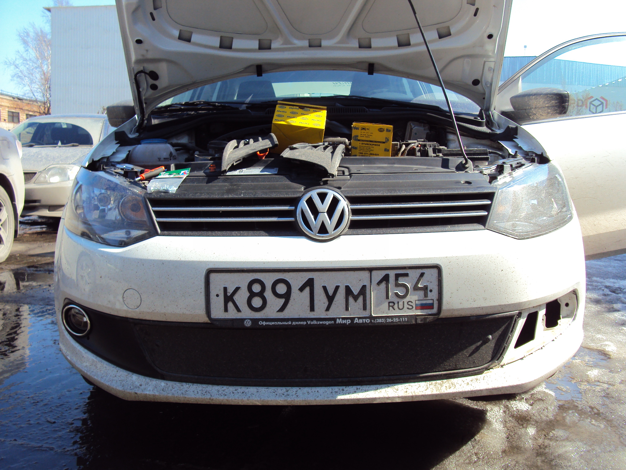

Пока ходил искать куда кинуть "+" ПТФ - поставил сами ПТФ :-)
Новосибирск.Установка противотуманных фар на VW PS

dsn89 писал(а):
alexnj писал(а):
dsn89
Провода ещё не кидал нужен подъёмник, либо на землю ложиться под машину. На фото к третьему болту справа подключил лампочку, заземлил штангелем, отсюда вывод - там "+" есть ))).

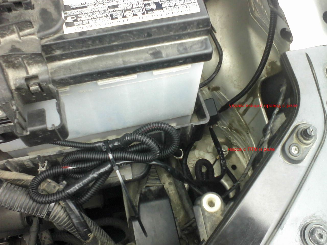

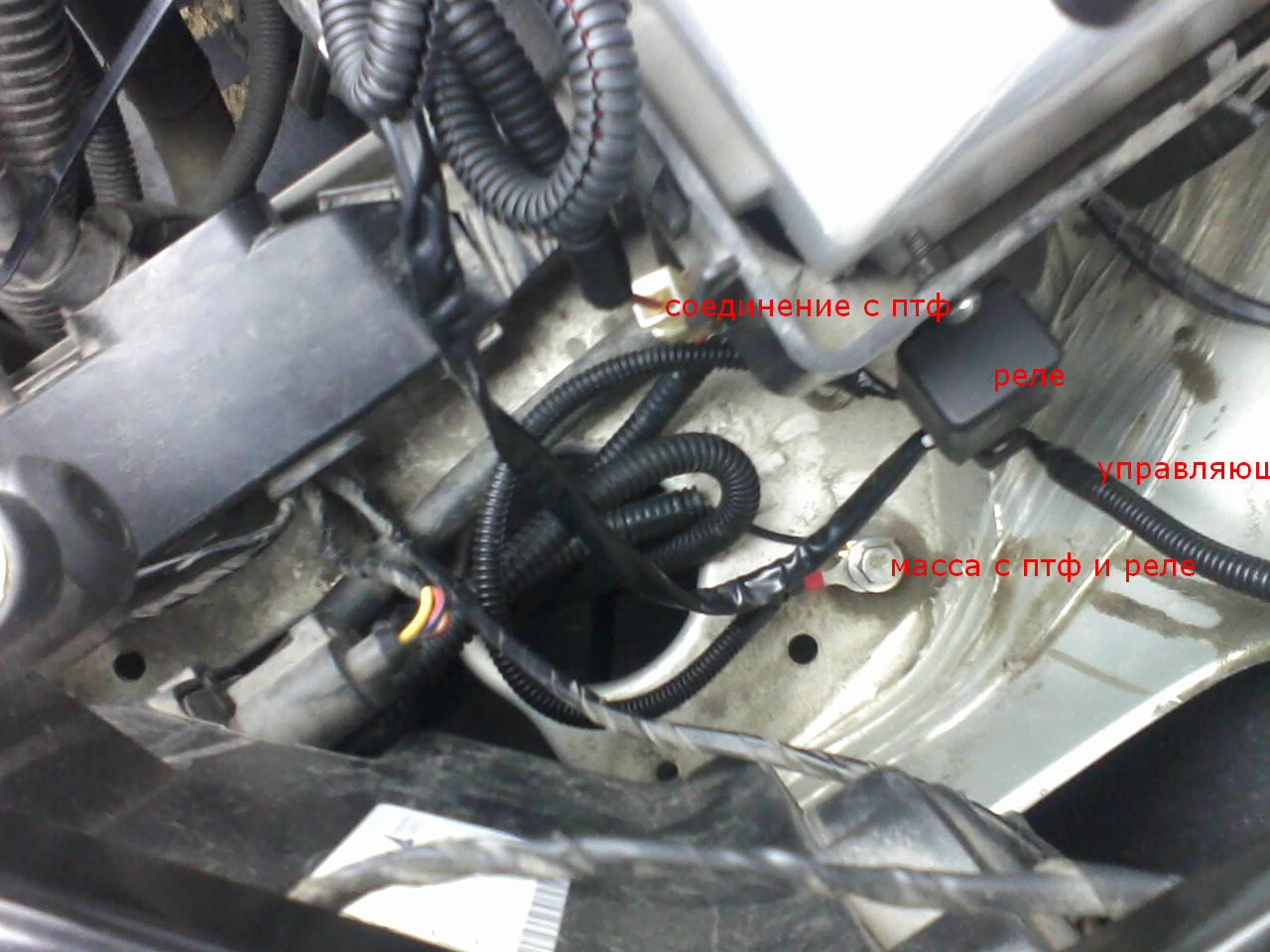

Сегодня наконец-то подключил ПТФ :-) проводку что покупал для ПТФ, пришлось маленько покоцать, т.е. убрать лишнее... В общем,проблем с установкой нет. Единственное была заморочка,где провести управляющий провод с реле в салон, на переключатель света. Пришлось снимать пластиковую панель под лобовым стеклом и там вместе с общим жгутом проводов под эл. мотором стеклоочистителя, проводить провод в салон на переключатель света.
Фото я выкладываю, но сорри за качество и фотошоп :grin: , снимал на телефон
Да, ну и проводку позже, по аккуратнее уложу.
Фото01611.jpg [ 219.77 КБ | Просмотров: 11906 ]
Фото01622.jpg [ 191.38 КБ | Просмотров: 11906 ]
Фото01633.jpg [ 184.41 КБ | Просмотров: 11906 ]

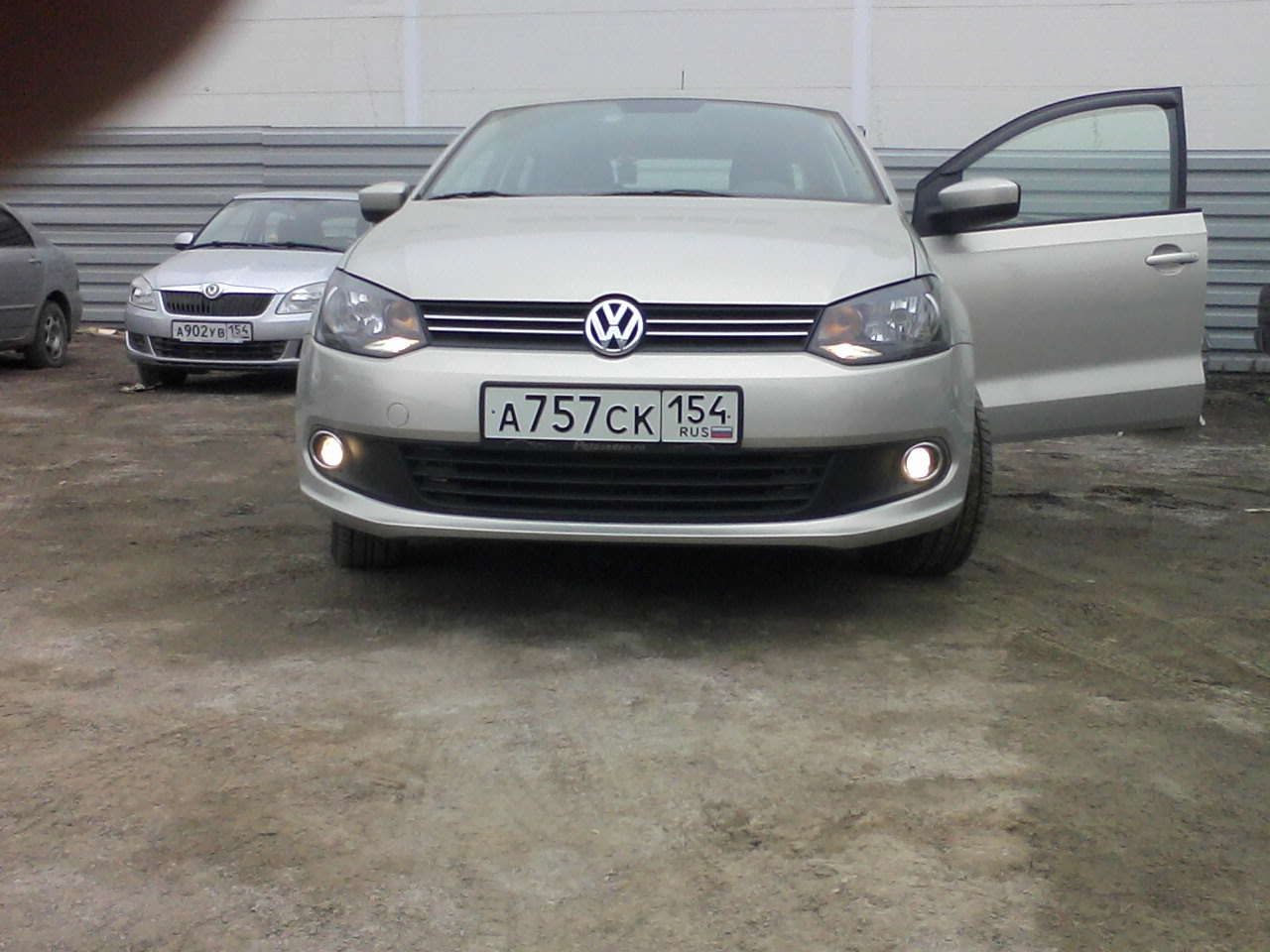

alexnj писал(а):
Вадим respekt молодец!!!
А где же фото светящихся туманок?
Вот фото,фотал на скоряк... правую надо мальца подрегулировать :-)
Фото0160.jpg [ 404.06 КБ | Просмотров: 11883 ]

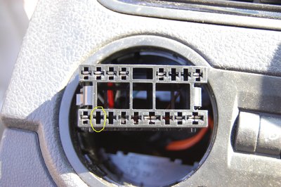

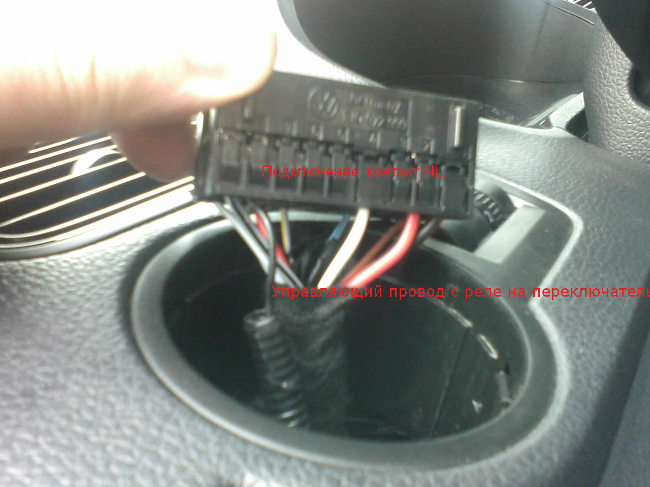

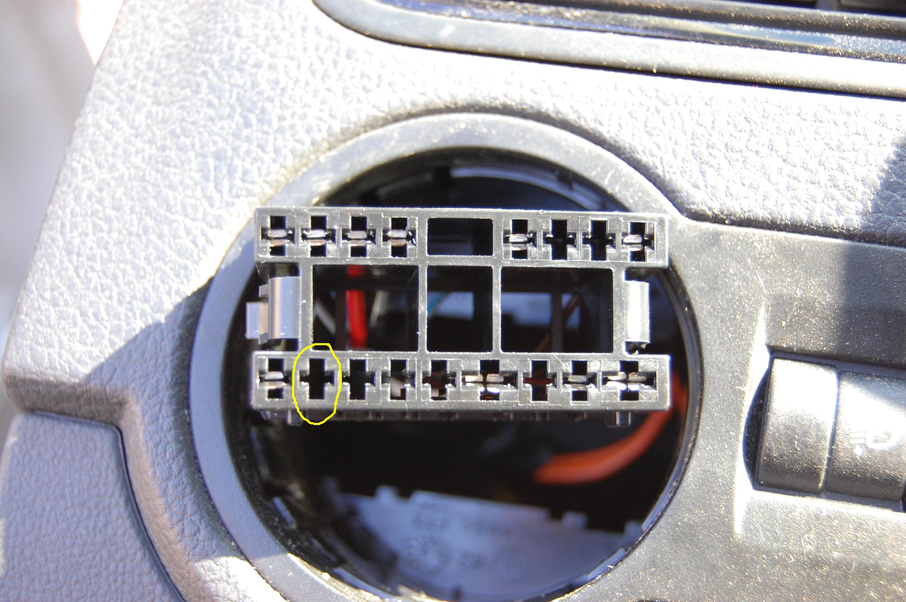

"Прибрался" с проводкой на ПТФ, теперь выглядит так....
+ фото подключения управляющего провода на переключатель свата
Комментарий к файлу: Подключение управляющего провода 2ой с лева или контакт NL
Фото0185 Ф.jpg [ 162.35 КБ | Просмотров: 11827 ]
Фото0193 Ф.jpg [ 217.26 КБ | Просмотров: 11827 ]

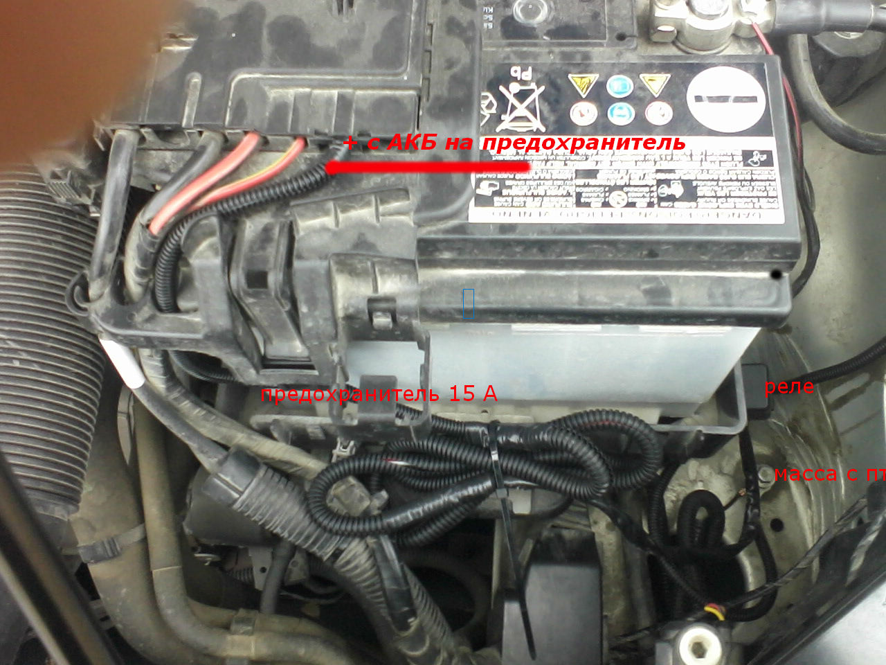

Всё!!! Подключился!!!
Позже, когда будет время, в тихой спокойной обстановке отредактирую главный пост...
Комментарий к файлу: Для использования штатного переключателя света с функцией включения передних ПТФ необходим следующий контакт для установки его в штатный разъем.
DSC_9654подп.JPG [ 248.63 КБ | Просмотров: 11794 ]
Комментарий к файлу: Для использования штатного выключателя поддерживающего включение передних ПТФ используется второй слева в нижнем ряду контакт.
DSC_9655подп.JPG [ 615.94 КБ | Просмотров: 11794 ]
Комментарий к файлу: Гайками на М6, используя шайбы, крепим минусовые и плюсовые контакты к соответствующим клемам.
DSC_9658подп.JPG [ 657.12 КБ | Просмотров: 11794 ]

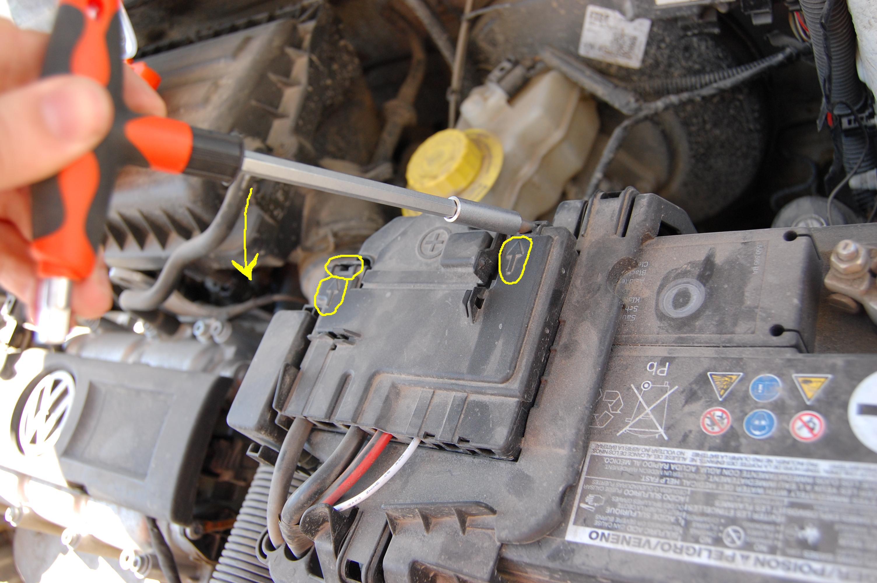

Комментарий к файлу: Открываем плюсовую крышку на аккумуляторе. Вставляем отвертку в отверстия показанные стрелками и наклоняем её по ходу движения авто.
DSC_9657подп.JPG [ 521.46 КБ | Просмотров: 11794 ]

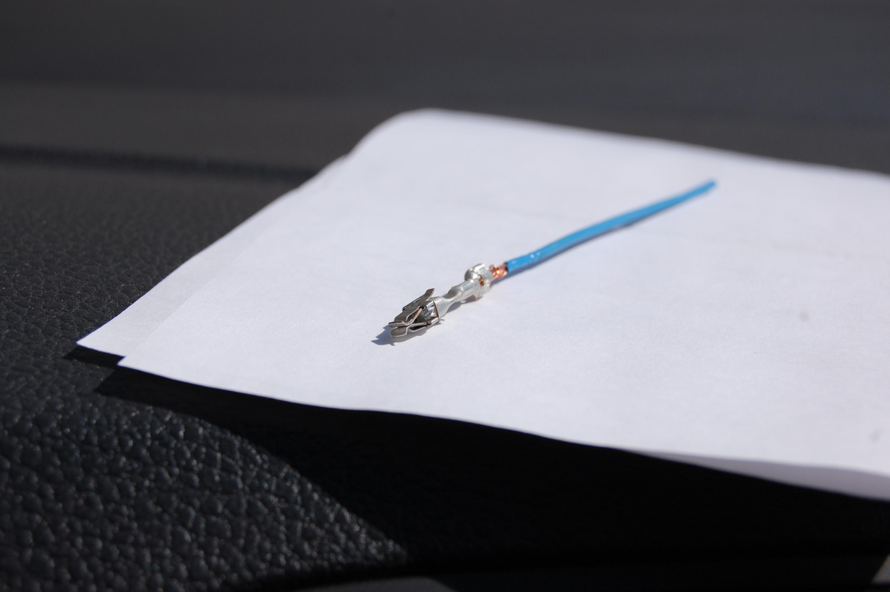

За контакт для разъема спасибо ув.Gazdisel!!!
Номер контакта: N 906 844 05
Если кто найдет где продаются данные контакты - киньте ссылочку, думаю всем будет полезно!
А, как он называется?
Сообщения: 733
Благодарил (а): 673 раз.
Поблагодарили: 504 раз.
ABH писал(а):
Я искал в инете, но не нашел название, спросил у знакомых авто электриков на СТО, они мне дали пару обрезанных фишек с электопроводки.
Сказали такие разъёмы идут на различные ЭБУ авто :-)
