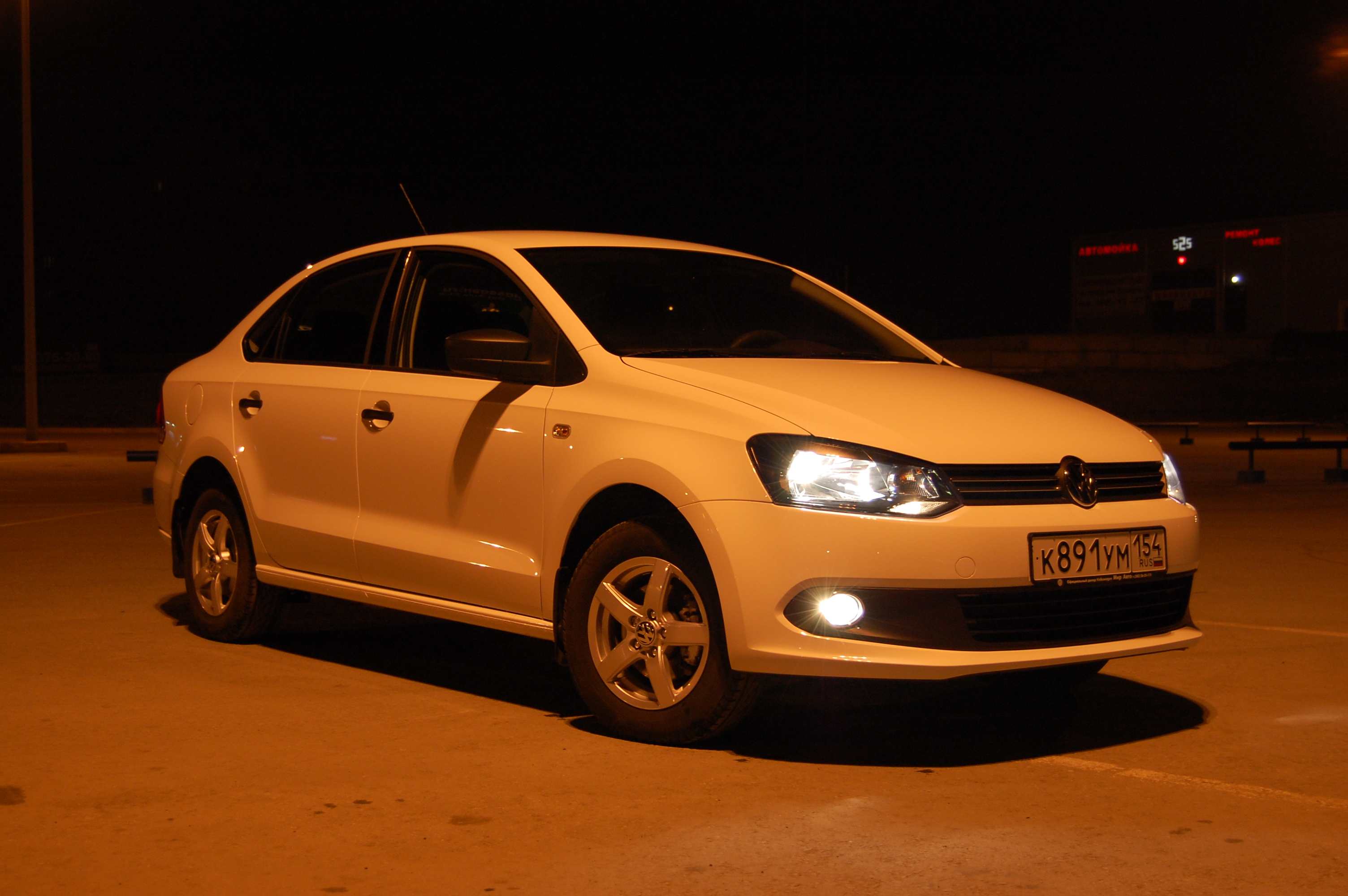

Результат!
ПТФ "Hella" 4200руб
Монтажный комплект 500руб
Выключатель света 1600руб
Накладки в бампер 934руб
Мешура (гечки, шайбочки, самрезики, стяжки, клемы и т.д.) 66руб )))
Итого: 7300руб
Стоимость работ: бесплатно (ОД за установку, без комплектующих, запросил 7200руб).
Новосибирск.Установка противотуманных фар на VW PS
DSC_9667р.jpg [ 240.23 КБ | Просмотров: 11496 ]
Последний раз редактировалось alexnj 23 апр 2012, 10:05, всего редактировалось 1 раз.

А как светят... :good:
Стоимость установки заявленная ОД: 7200руб
