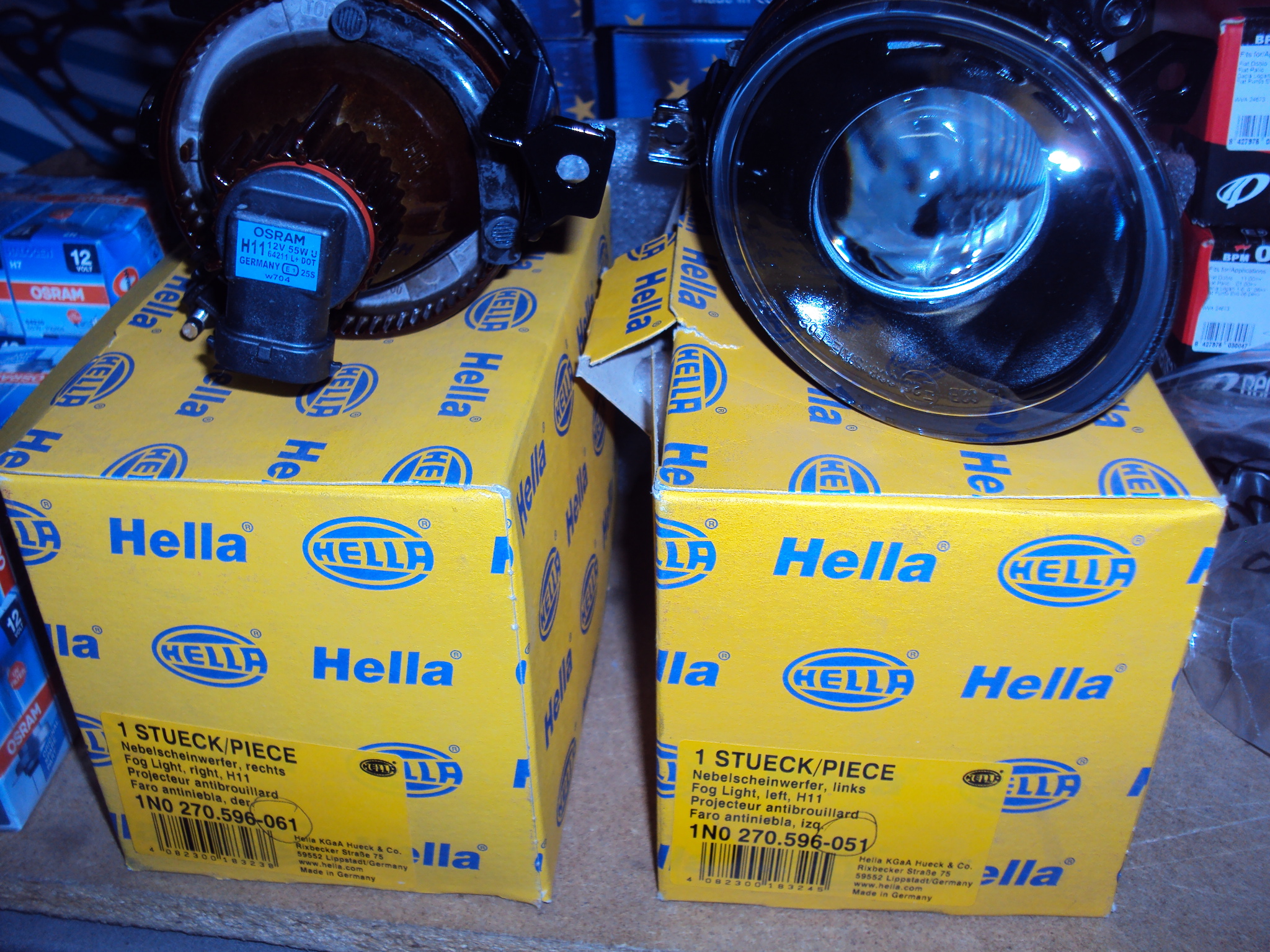

Пришли на склад в г.Новосибирск ПТФ Hella (с линзами!!!, лампы H11 "OSRAM" в комплекте)
1N0 270 596-051 (л.)
1N0 270 596-061 (п.)
Цена комплекта 4700 руб.
Новосибирск.Установка противотуманных фар на VW PS

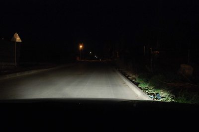

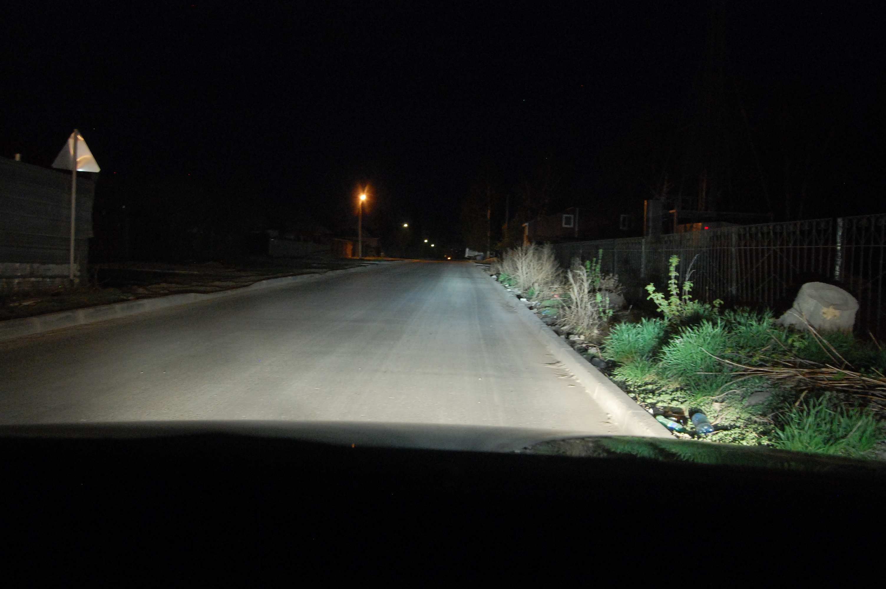

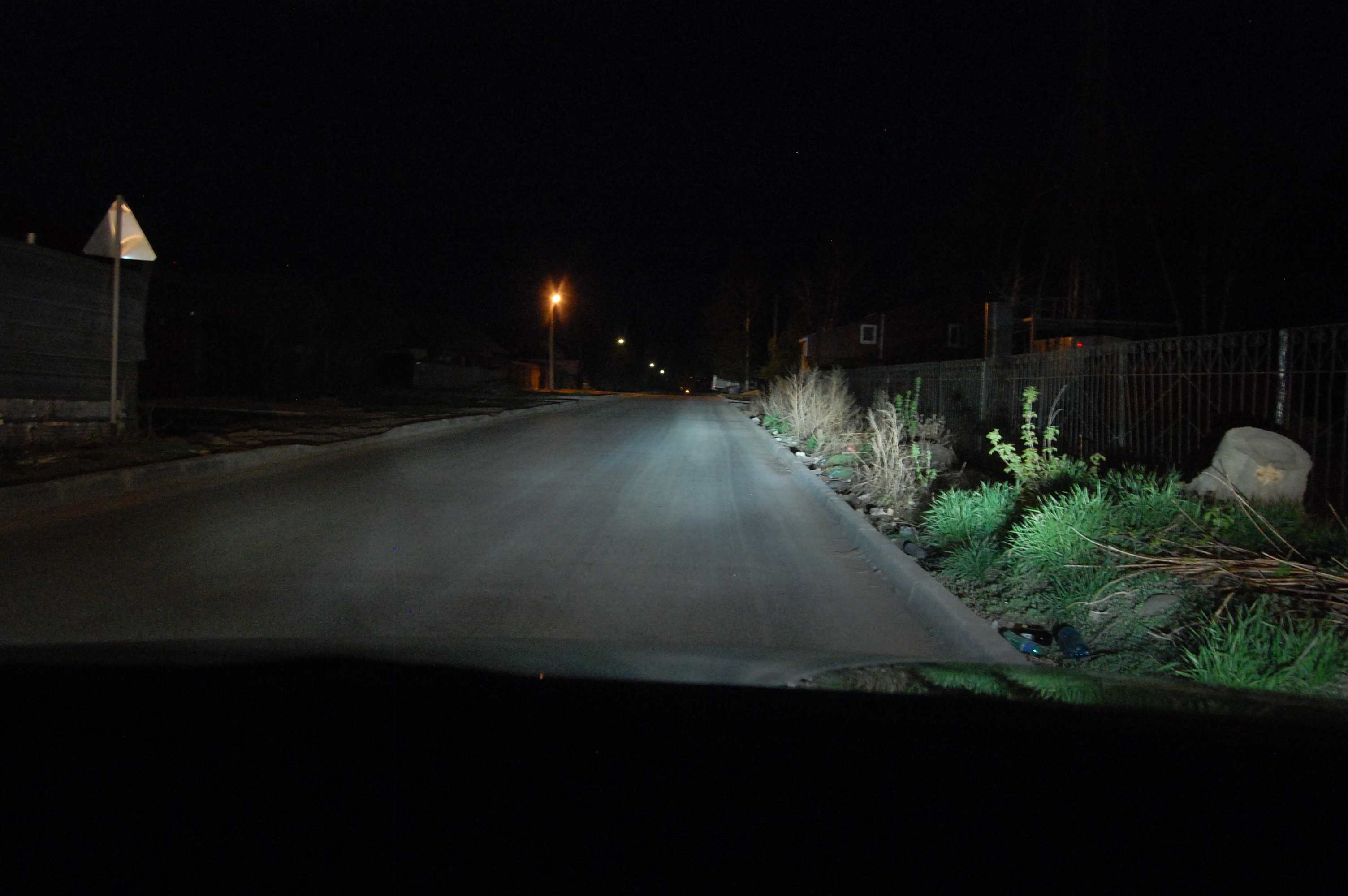

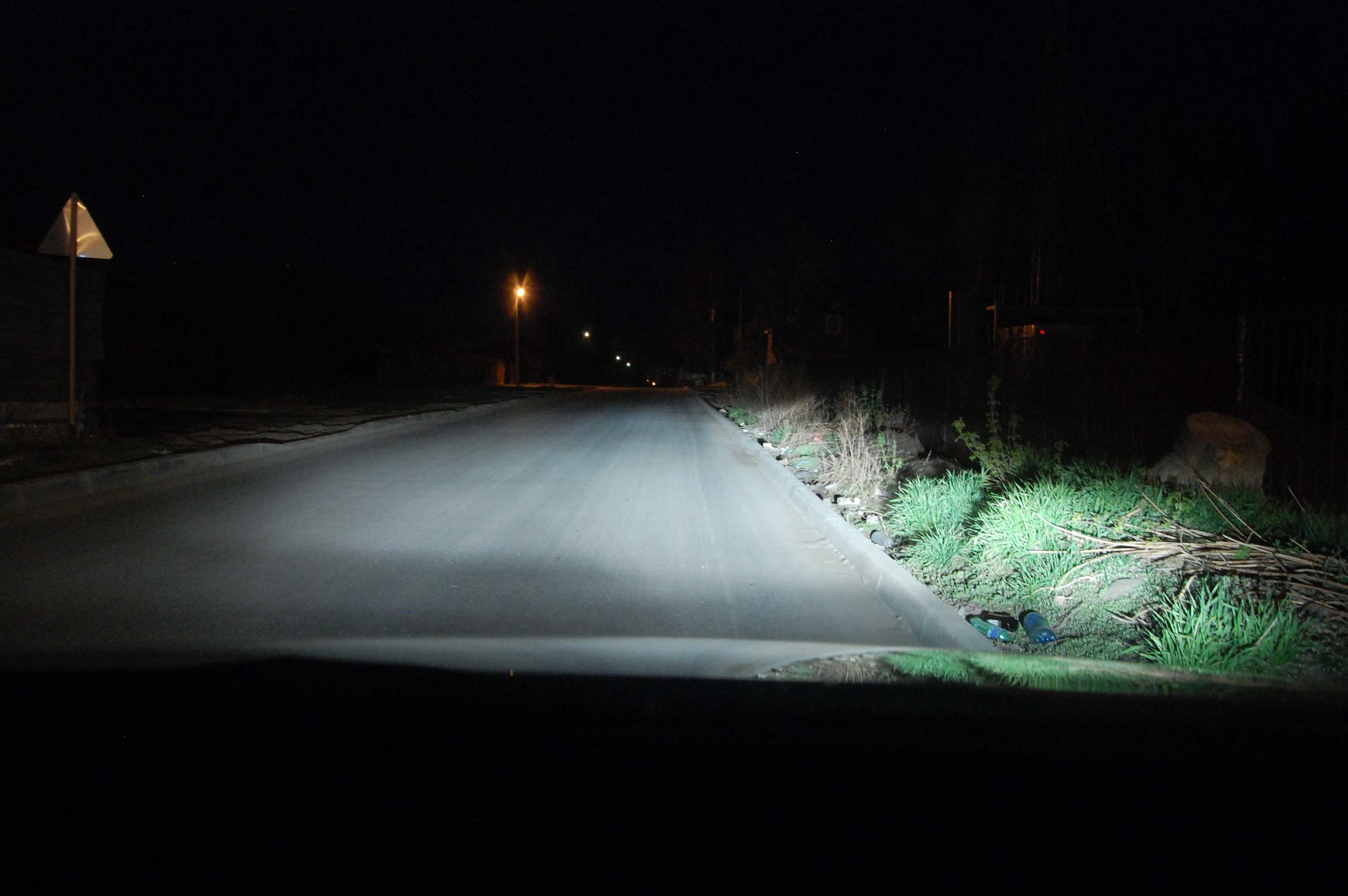

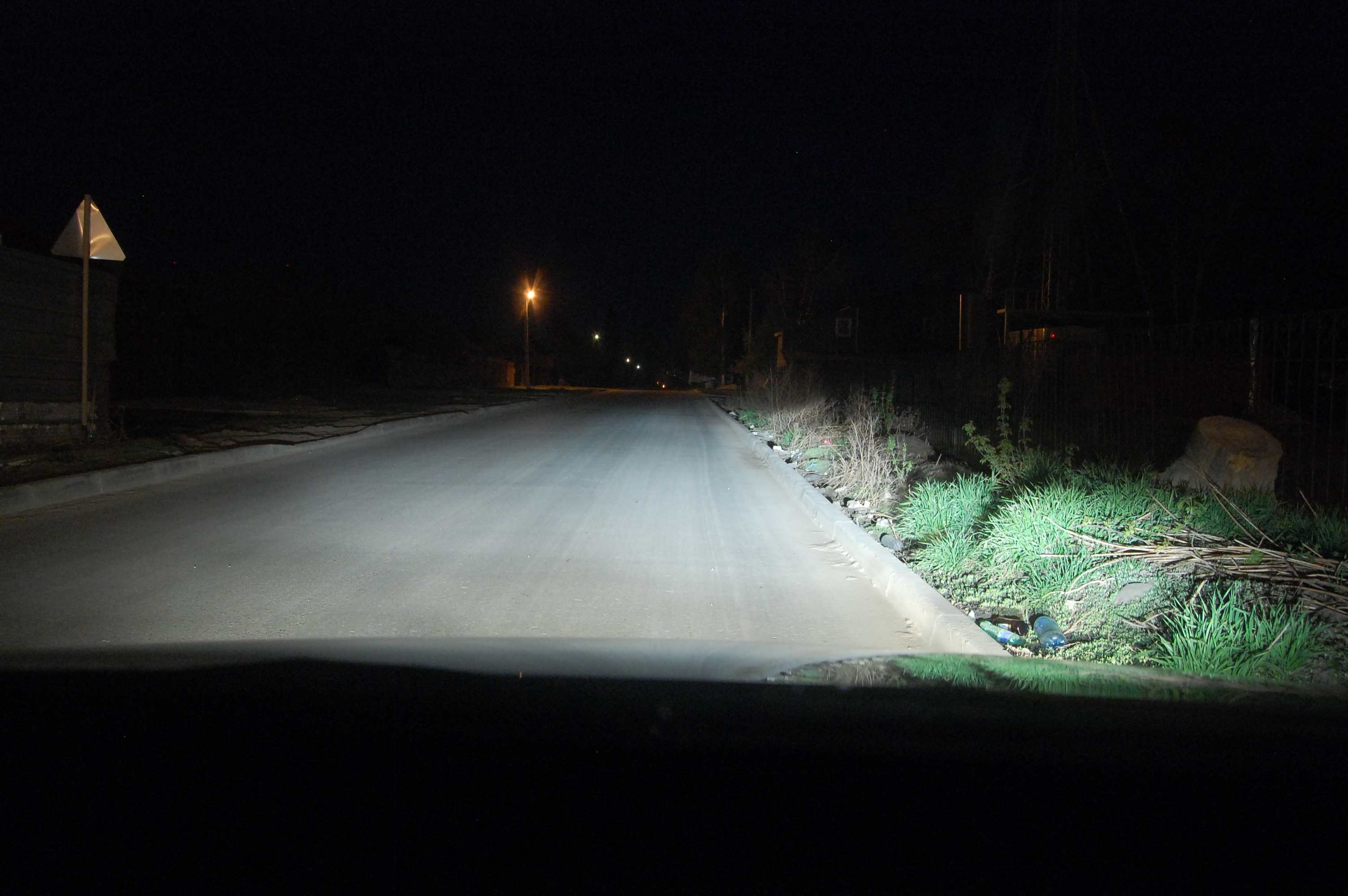

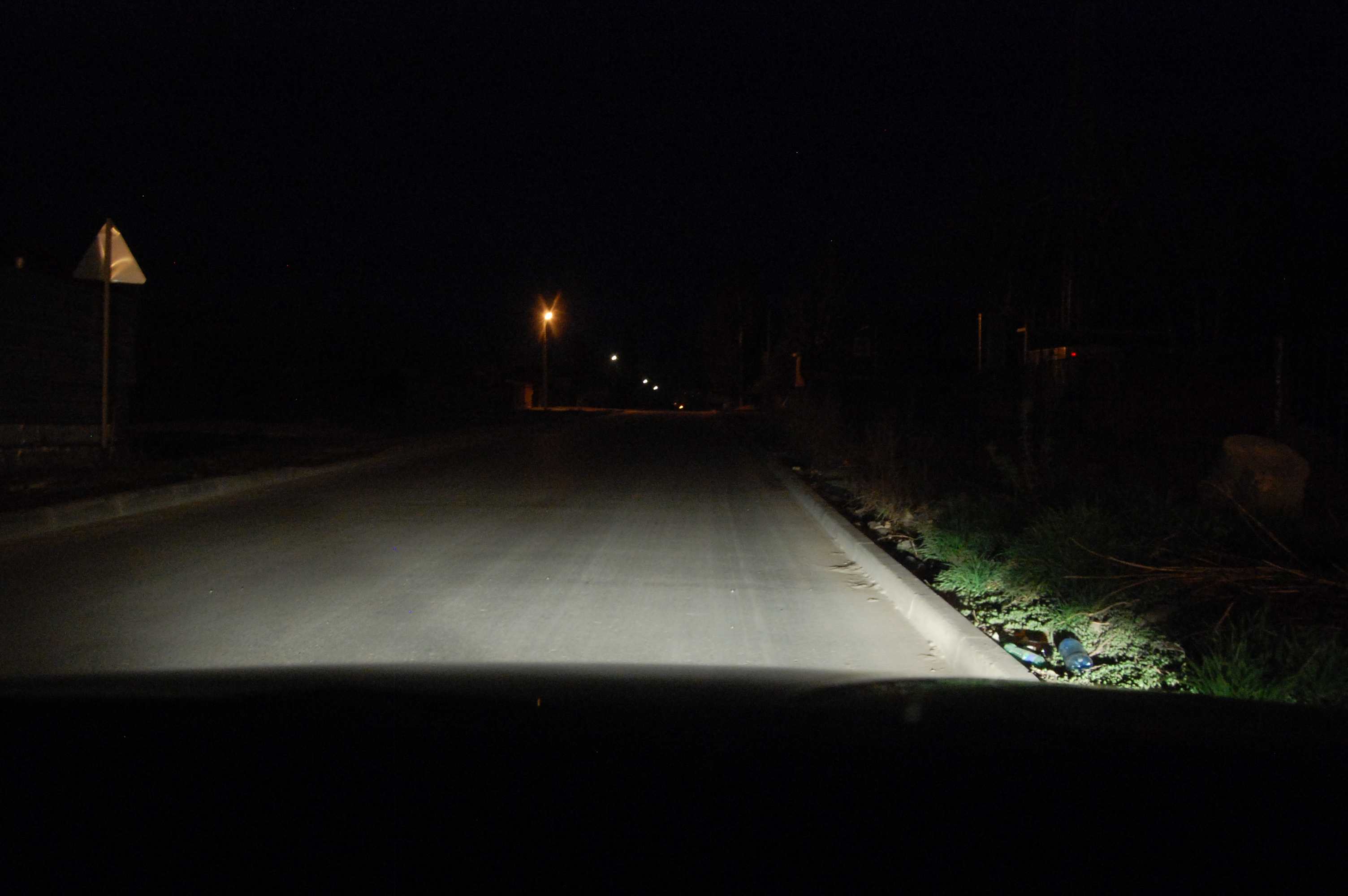

Пофотал:
ПТФ "Hella" (без линз): 1N0 271 289-031 (лев.), 1N0 271 289-041 (прав.).
Ближний/дальний: OSRAM (H4) 12V. 60/55W Serie Night Breaker Plus
Комментарий к файлу: ПротивоТуманныеФары
DSC_0028р.jpg [ 204.8 КБ | Просмотров: 5611 ]
Комментарий к файлу: Ближний
DSC_0030р.jpg [ 254.33 КБ | Просмотров: 5611 ]
Комментарий к файлу: Ближний + ПТФ
DSC_0032р.jpg [ 303.63 КБ | Просмотров: 5611 ]
Комментарий к файлу: Дальний
DSC_0033р.jpg [ 260.79 КБ | Просмотров: 5611 ]
Комментарий к файлу: Дальний + ПТФ
DSC_0034р.jpg [ 267.26 КБ | Просмотров: 5611 ]
Последний раз редактировалось alexnj 15 май 2012, 16:12, всего редактировалось 1 раз.
Алексей, зачёт :!: respekt Отличные снимки, весьма показательны. Последовательность идеальна.
Вадим, Илья! Страна ждёт подвигов! Повторите за Алексеем, желательно выложить в той же последовательности. И не забывайте указывать название, тип (линза или нет), и арт. туманок.
