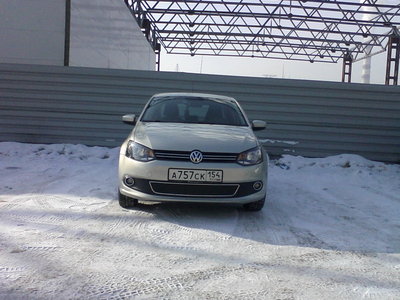

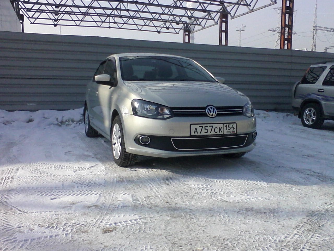

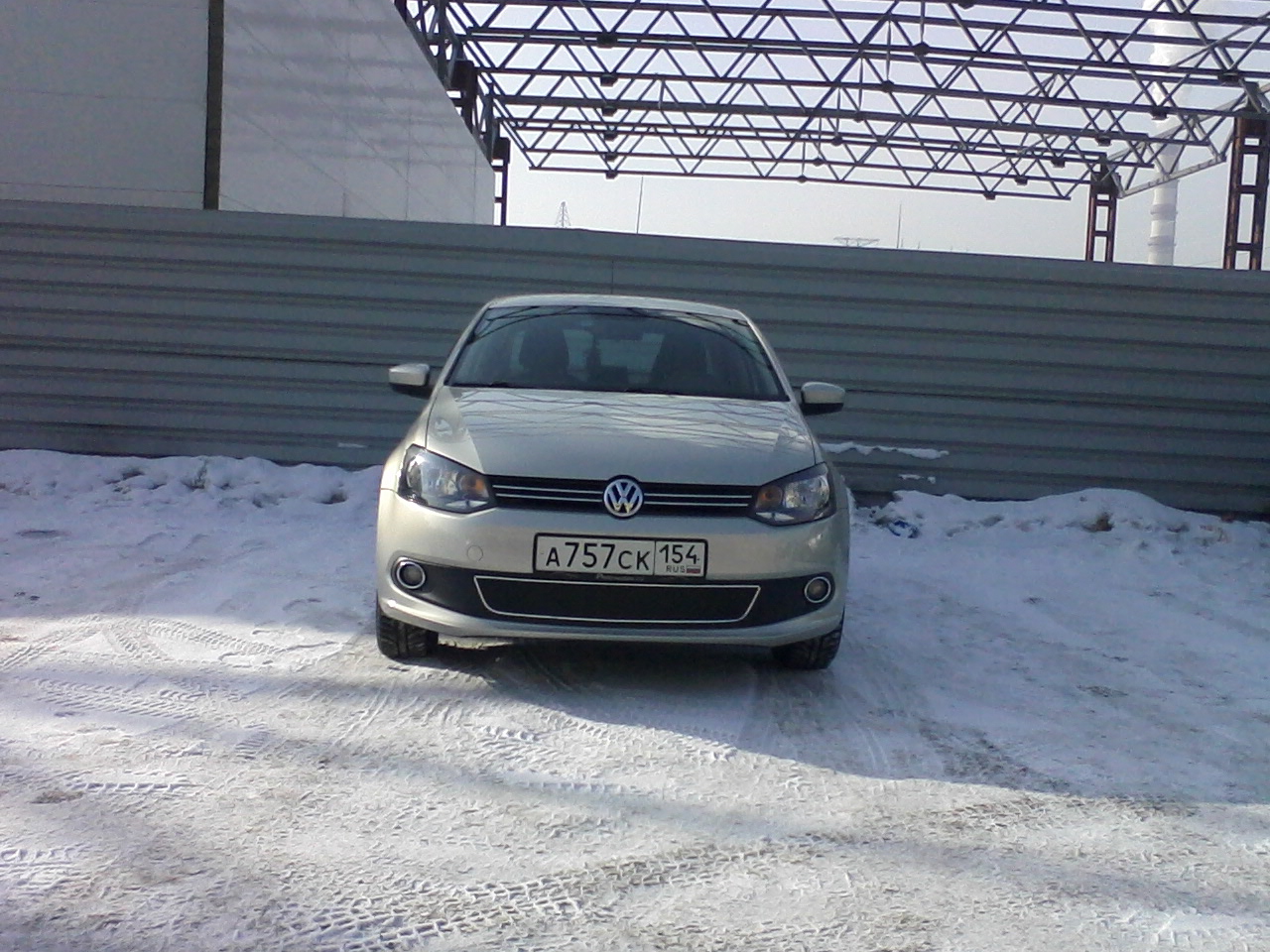

фото установленных ПТФ DEPO 441-2025R-QE ( с линзами ) DEPO 441-2039R-EE (без линз)
У меня стоят с линзами DEPO 441-2025R-QE, лампы Н 11, можно завтра на волейболе посмотреть :grin:
Новосибирск.Установка противотуманных фар на VW PS
Фото0115.jpg [ 494.51 КБ | Просмотров: 39824 ]
Фото0111.jpg [ 486.06 КБ | Просмотров: 39824 ]
