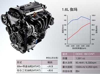

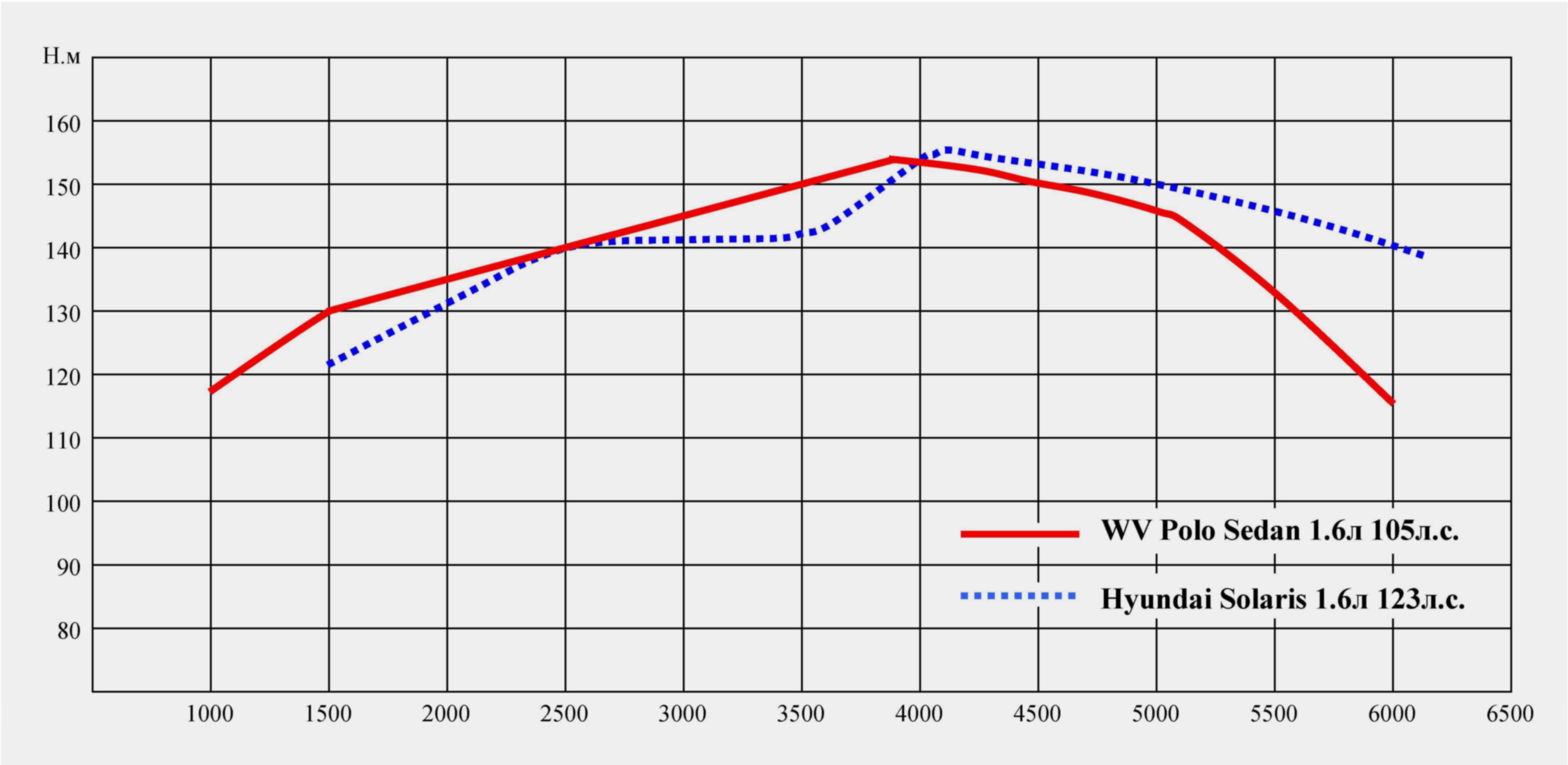

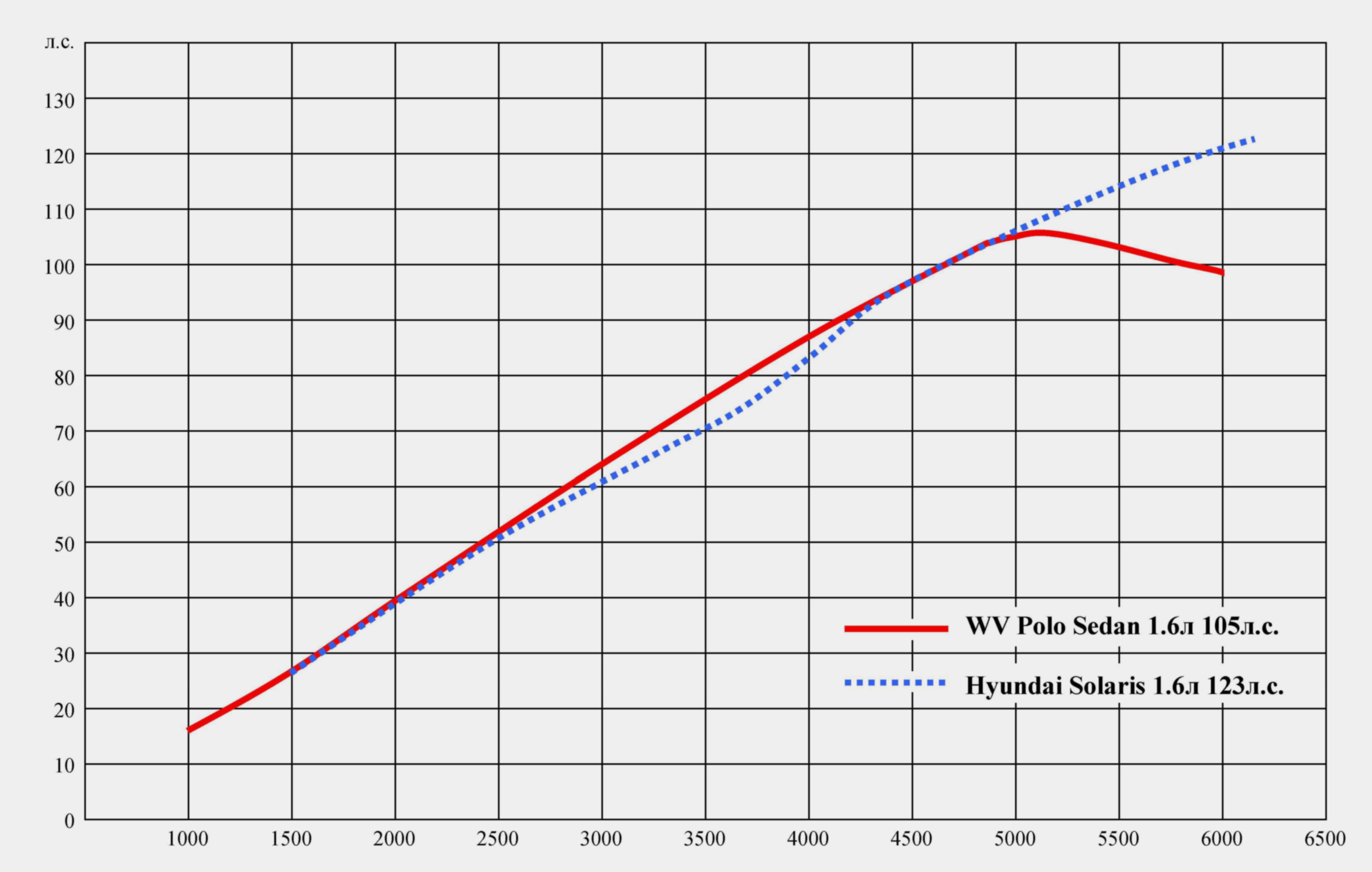

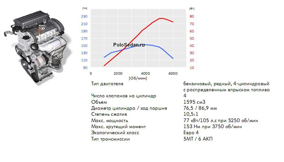

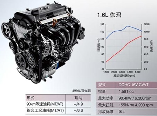

Целиком и полностью согласен со всем сказанным вами, но по поводу фразы:
Gazdisel писал(а):
Двигатель Поло Седана при кольцевых в пять кругов (здесь полностью согласен с выводом в обсуждениях, что это самая верная интегральная характеристика) испытаниях показал ту же мощность что и Солярис . Значит кто то сильно врёт. Остаётся выяснить кто. Производители Поло седана которые заявили 105 л.с при топливе АИ-95 (на пробегах был 92-й а это явная потеря мощности которая оговорена в инстукции по эксплуатации) или производители Соляриса 123 л.с при АИ-92.
можно сказать что никто в принципе не врет. Просто 123 л.с Соляриса появляются только при максимальных (6300 об/мин) оборотах к.в. Наш движок слегка задушен после 5000 об/мин. Характеристики обоих двигателей вообще очень похожи, с одной лишь оговоркой. В рабочем диапазоне 2500-4000 движок Соляриса имеет небольшой провал мощности. Напрашивается вопрос: как часто мы двигаемся с оборотами до отсечки? Думаю 90% ответят "никогда", а остальные 10% скажут "очень редко".
Ниже приведены сравнительные графики мощности и крутящего момента на которых всё прекрасно видно.
