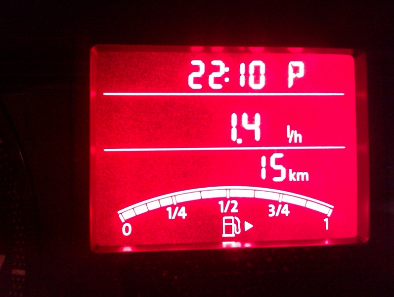

После первых 15 км
219
Включил себе индикацию мгновенного расхода, автоматическое закрытие дверей при движении и открытие при вынимании ключа, открытие только водительской двери с брелка
220

zwe писал(а):
После первых 15 км
219
220
а как включил?
Сообщения: 1780
Откуда: Красноярск
Благодарил (а): 63 раз.
Поблагодарили: 386 раз.
AKsiktblm писал(а):
а как включил?
VAG-COM

zwe писал(а):
AKsiktblm писал(а):
а как включил?
VAG-COM
А как мне включить, а расход в на сотню потом будет показывать?
где купить VAG-COM?
Сообщения: 1780
Откуда: Красноярск
Все остальные показания остаются как прежде, просто в "карусель" включается еще мгновенный расход на стоянке - в l/h, в движении - l/100кm
