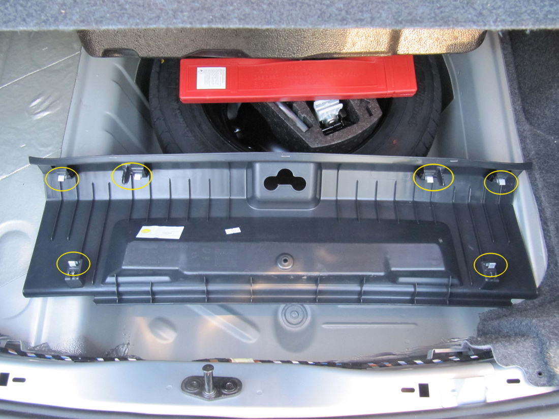

Действительно, на форуме столько говорилось, открыто столько тем по этим хлопкам...
Предлагаю свой вариант решения проблемки.

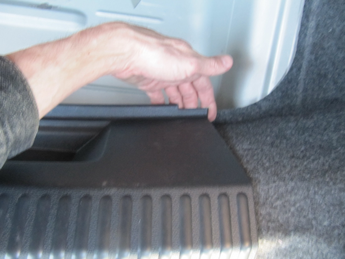

Итак, для того, чтобы вынуть клапана вентиляции салона, необходимо до них добраться, причем задний бампер снимать не нужно.

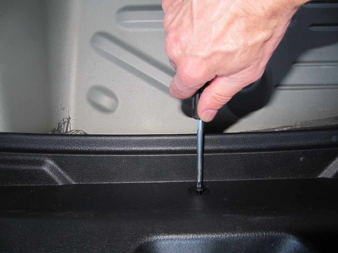

- Снимаем накладку, что накрывает петлю-штырь замка багажника. Для чего выкрутив один винт, начиная снизу снимаем с защелок (фото 1,2,3,4).

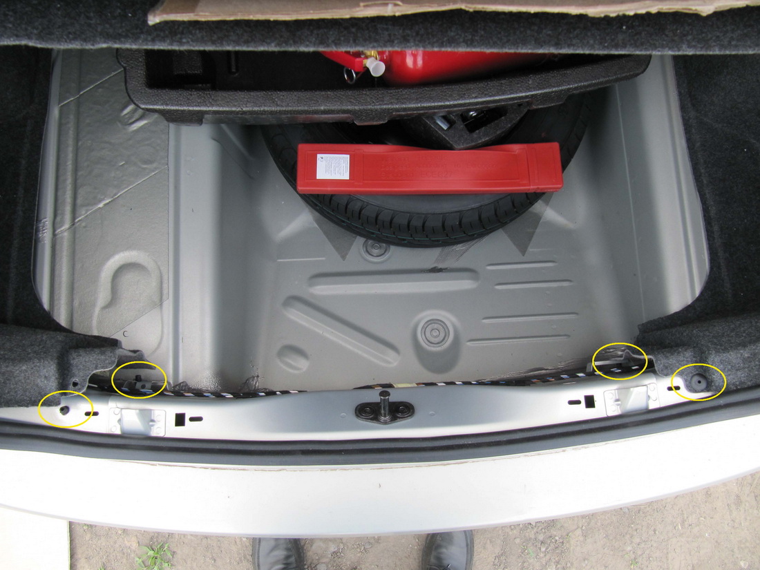

- Извлекаем пистоны (фото 5) – по 2 шт. с каждой стороны, (может, для их снятия существуют какие-то приспособы, у меня при поддевании плоской лопаткой ломалось 3 из 4-х, хотя м.б. они и одноразовые) этого вполне достаточно для того, чтобы добраться до клапанов.

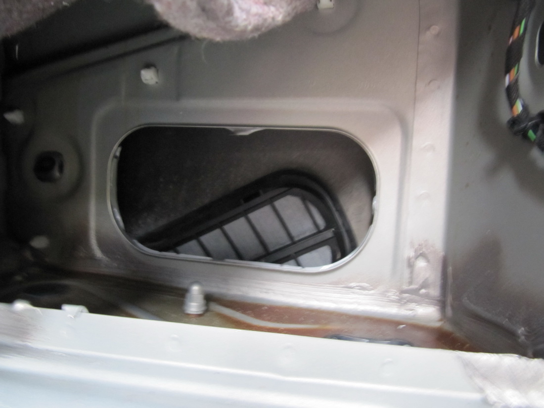

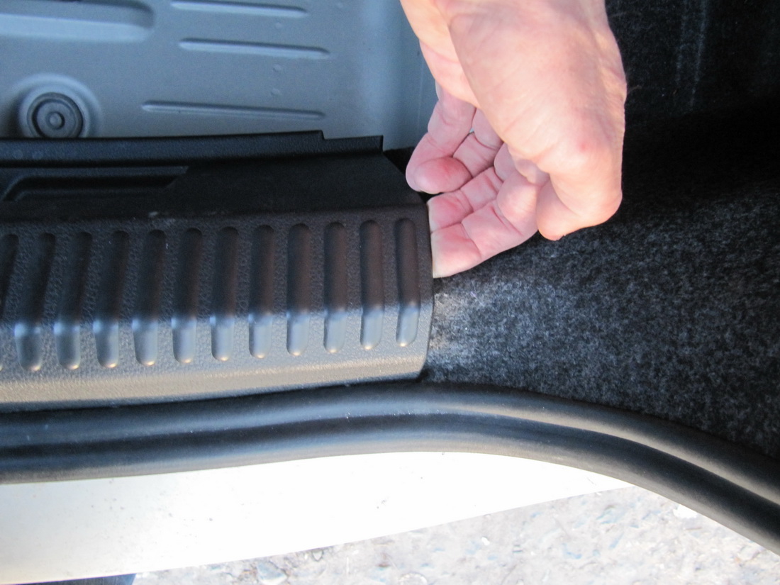

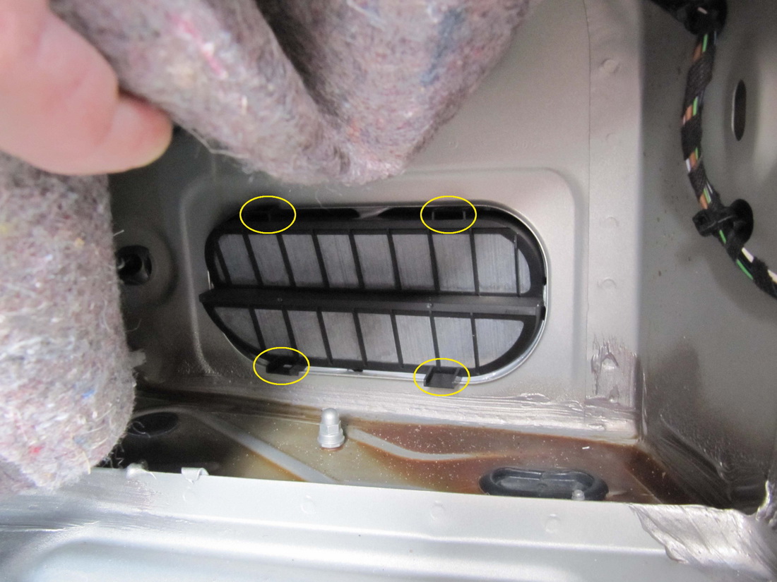

- Подняв ковр. покрытие, и нажав на защелки (фото 6), выталкиваем клапана наружу. Так как они посажены на герметик, возможно придется слегка постукать по закруглениям корпуса клапана. Расстояние от окна клапана до внутренней поверхности заднего бампера около 3см, слегка сужается книзу, поэтому клапан при проталкивании вниз идет с небольшим скрипом, но все же выходит наружу.

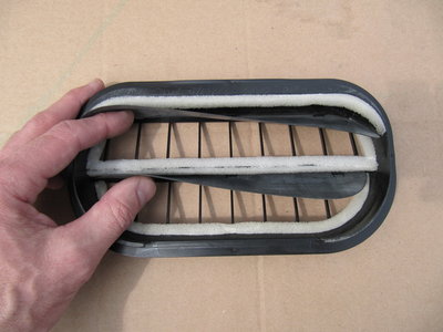

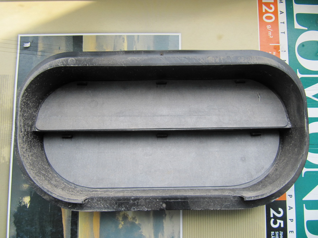

- Итак, мы их извлекли (фото 8,9). Протерев от пыли (сами резиновые шторки лучше не трогать – они покрыты тальком) и обезжирив места проклейки, приступаем к основной процедуре. Для проклейки я использовал 10мм листовой поролон, нарезанный в лапшу при помощи металлической линейки и канцелярского ножа (фото 10). На каждый клапан, дабы не уменьшать проходного сечения клапана, необходимо 4 полоски (фото 11) сечением 6х3мм, длина - по месту (не более 25см). Приклеивал суперклеем, так как в данном случае он надежней «Момента», имхо.

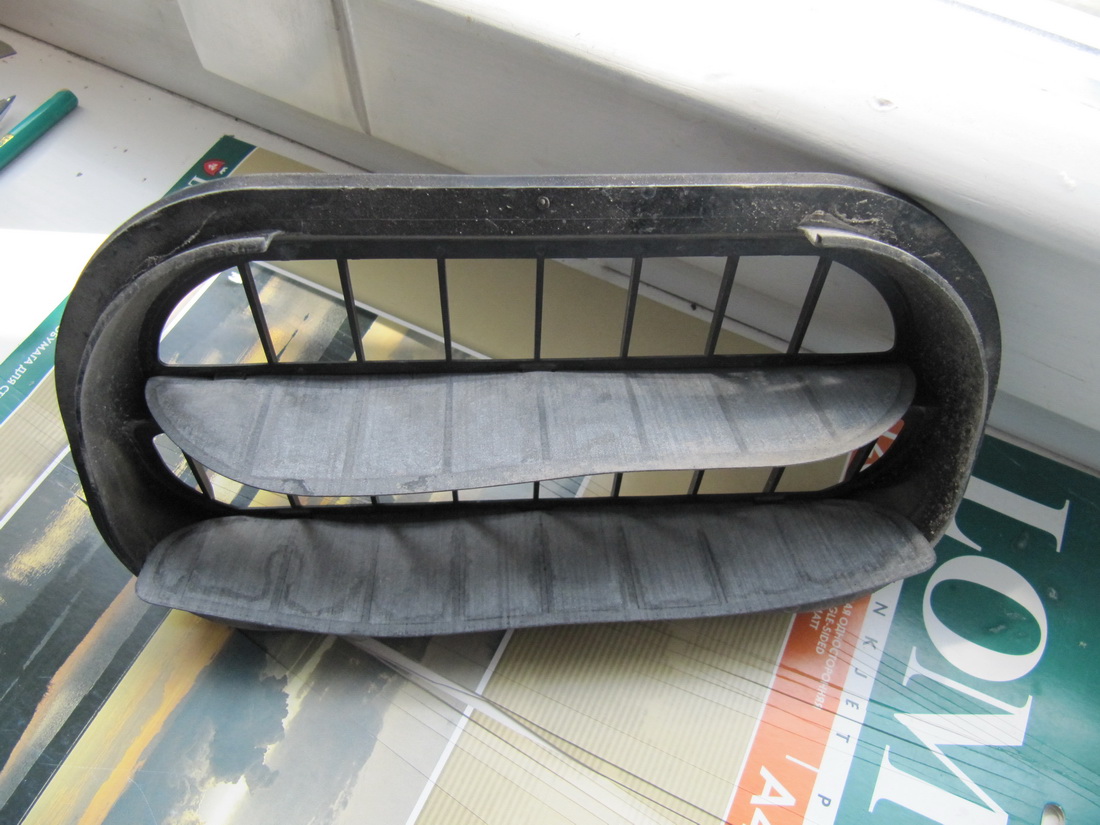

- Проклеенные клапана возвращаем на исходную. Заходят чуть труднее, чем выходили - обратный клин. При защелкивании еще раз убедитесь в правильной ориентации (верх-низ) шторок клапана (фото 6), которые должны под собственным весом опускаться и закрывать окна (вы же не хотите запаха вых. газов и сквозняков в салоне). Всё остальное собираем в обратном порядке. Со сломанными пистонами не заморачивался - шпеньки, оставшиеся в посадочных местах покрытие держат великолепно, да и накладка их закрывает, хотя можно и новые купить.

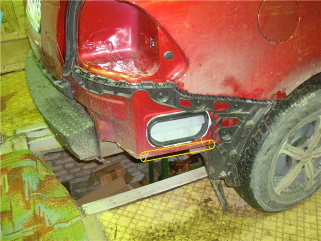

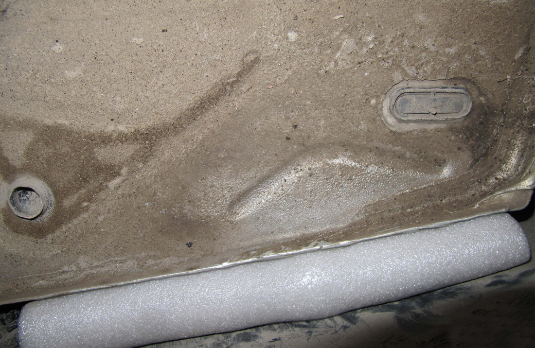

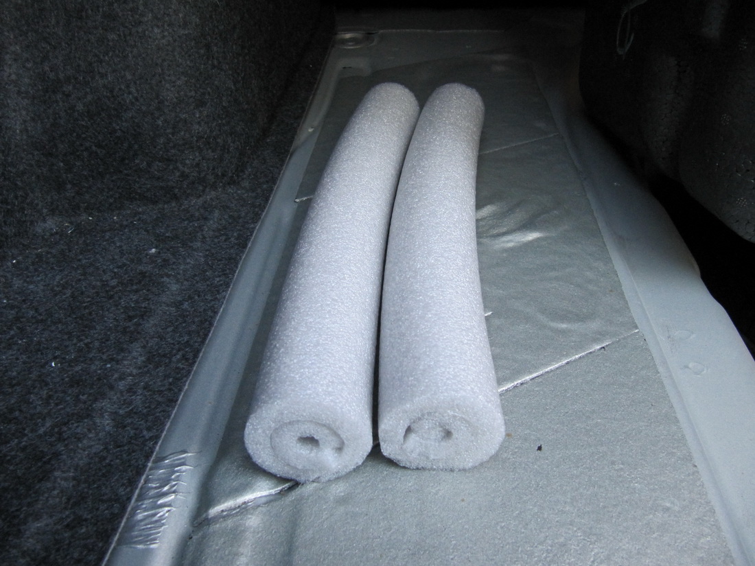

Последним этапом я вставил защитные элементы (фото 12 и 14) сделанные из теплоизоляционной трубки. Схематично показано на фото 13 вишневого Полика (не мой) со снятым задним бампером. Дело в том, что у меня нет брызговиков и на снятых клапанах я обнаружил засохшие пятна грязи, которые для поролона не совсем гуд. Мне почему-то кажется, брызговики в данном случае большой роли не сыграют, хотя могу и ошибаться. Если изгольнуться и засунуть такую же трубку над клапаном, то это будет дополнительной звукоизоляцией на зимнее время, когда шторки клапанов станут немного жестче.
Результат: только звук закрывания задних дверей (на них было более заметно) никаких бряков, хлопков, никакого эха. Не знаю, как мой колхоз покажет себя через пол года, придет зима посмотрим…

ну вот один вариант есть, хорошо, спасибо. надо все темы сюда перенести. можно как вариант использовать готовые оконные уплотнители из паралона или резины
Резиновый уплотнитель однозначно не подойдет, так как имеет сечения гораздо бОльшие (9х5,5, 9х4, 9х8мм), чем нужно.
Что же касается поролонового, то вполне возможно, только опять же сечение у него крутится в районе 8х8мм. Если его нарезать по вдоль, хотя бы 8х3, то да, но повторюсь, идеальный размер сечения проклейки 6х3мм. И ещё, клеевую этого уплотнителя лучше не использовать, а посадить на суперклей.

снял эти чертовы клапаны, операция по установке и снятию не самая приятная) попробовал вначале проклеить изолоном, чет не пошло. потом полосками битопласта. Да потише стали, но чет параллоном не понравилось, появились щели. шторка не полностью прилегает, если делать то по всему периметру. Помучался , да поставил так обратно, при монтаже сломал один держатель. Сама шторка резиновая, при холоде она дубеет естественно и получается как пластик о пластик, кстати он хорошо снимается с каркаса.сам клапан производство испания, забыл вин переписать (. Думаю если по-хорошему избавляться от этого бага, надо искать хороший аналог чтоб из других материалов. либо этот доработать, можно попробовать тонкий силикон или что-ть подобное, приклеить по периметру либо сразу на шторку. При установке сделал по совету Riv_2000 валик из изолона. Вот от не го как раз и приход есть, звук гаситься. Можно вначале попробовать просто валиком без снятия клапана, может поможет )
