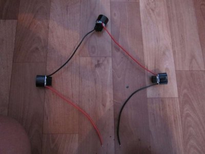

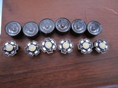

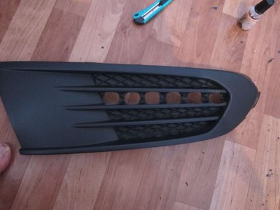

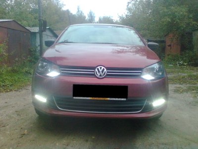

Ребята, выкладываю так сказать на общее обозрение ДХО своими руками, для тех, кто не видел обзор в соответствующей теме! Конечно получилось немного с косяками, может быть кому то покажется колхозно, но мне нравится, а главное таких ни у кого нет! Понадобилось: 12шт 1Вт светодиодов, сопротивление 5 Вт, линзы 10 градусов, радиаторы (распилил от нерабочей материнки), источники тока, ну и так по мелочи! собственно фото (можно подумать что светят неравномерно, но на самом деле норм)! яркость 60% где-то, если замутить на полную катушку реально слепят!
Комментарий к файлу: Светодиоды светят примерно на 60%, можно яркость увеличить засчет подборки меньшего сопротивления!
