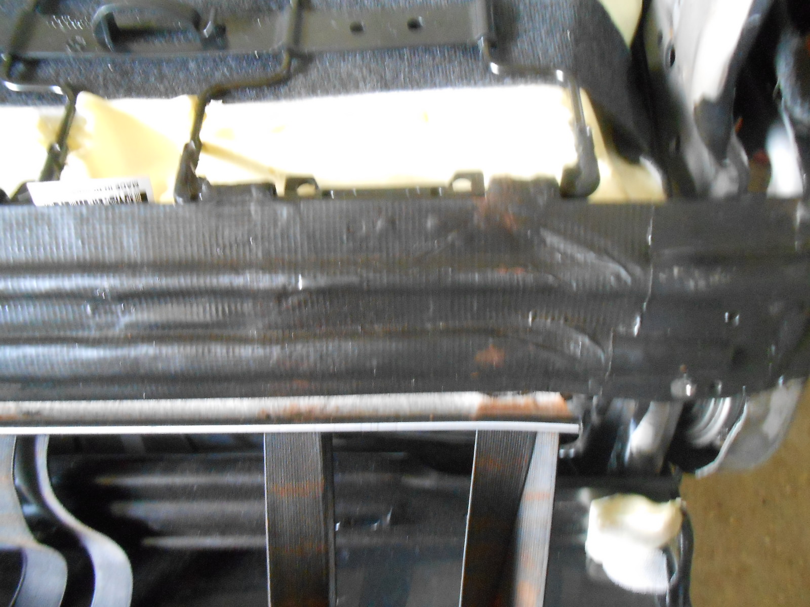

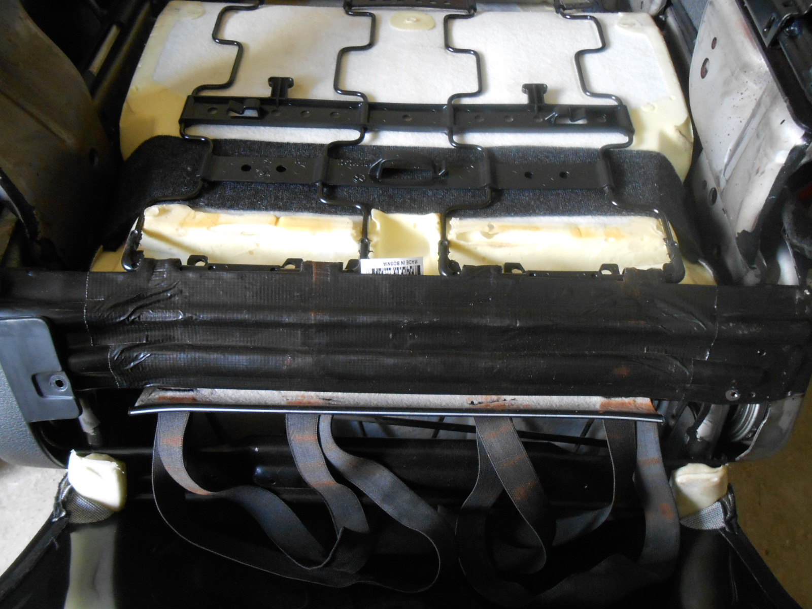

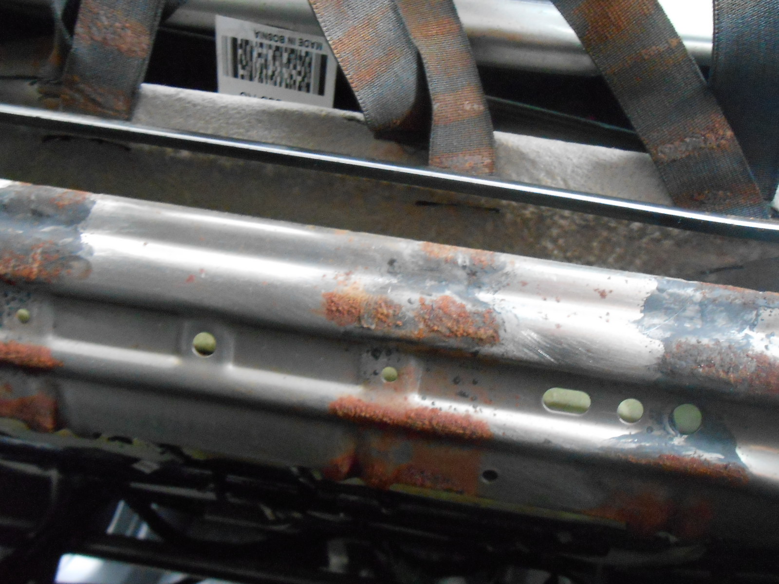

Привет Вам и вашим машинам))!Ездил тут в "Автоимпорт",поменяли мне каркасы.нууу...не то что хотелось бы,но всё же:где-то читал,что должны поставить германские обработанные и механически и антикором,а на деле обработана лишь та перемычка,где проходят резинки чехлов;
Комментарий к файлу: а вот такие были

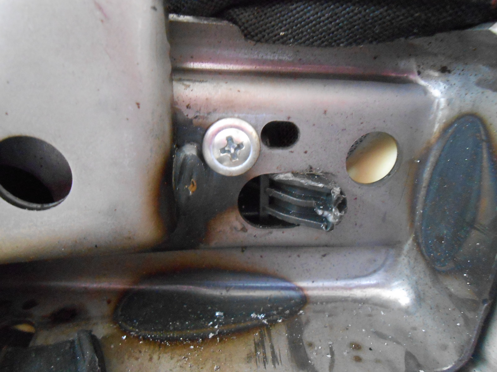

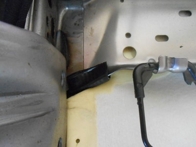

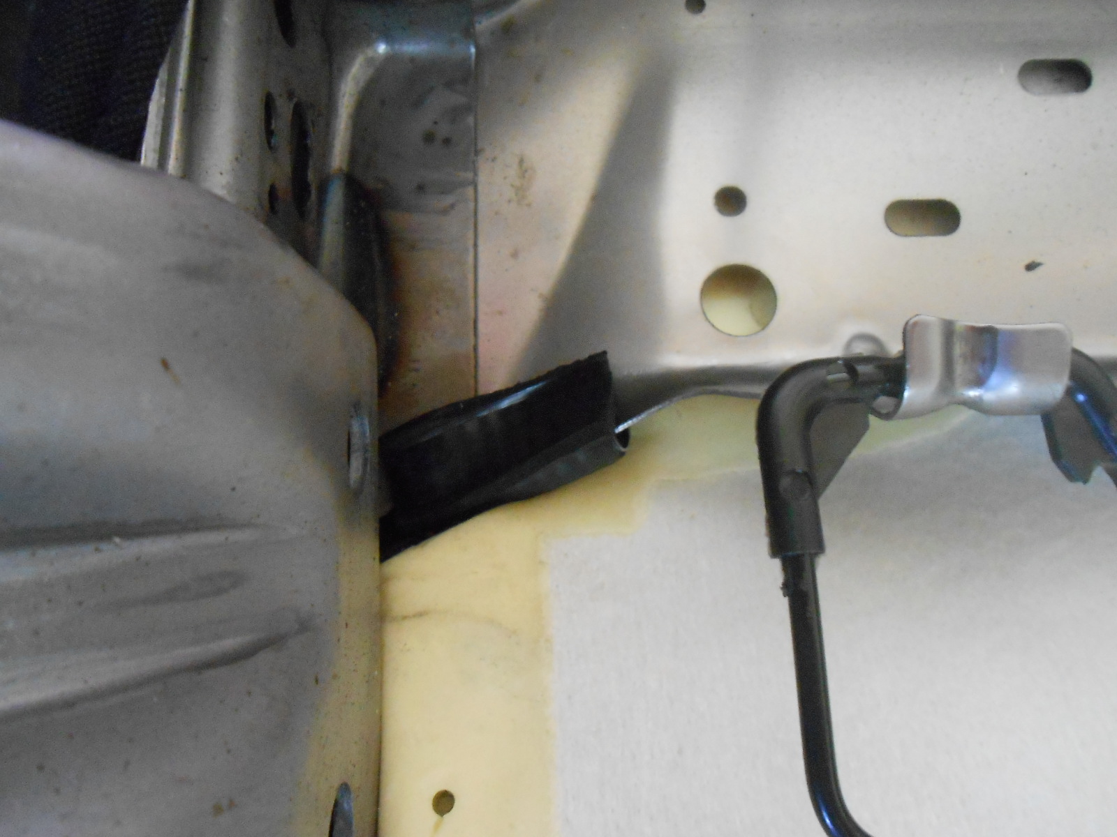

При одевании чехлов,снимал сидения и боковые накладки на них.в одном месте накладки(наружние)крепятся дебильным образом-в отверстие вставляют ваЩЩе левый пластиковый пистон-держится и авось будет.Я ж в этом месте посадил саморез.Затем в месте прилегания поролона к каркасам на острые края одел часть автоуполтнителя дверей от 2108
Комментарий к файлу: кусочек уплотнителя на каркасе под поролон

Комментарий к файлу: саморез вместо дебильного пистончика

Комментарий к файлу: вот такие вот изменения

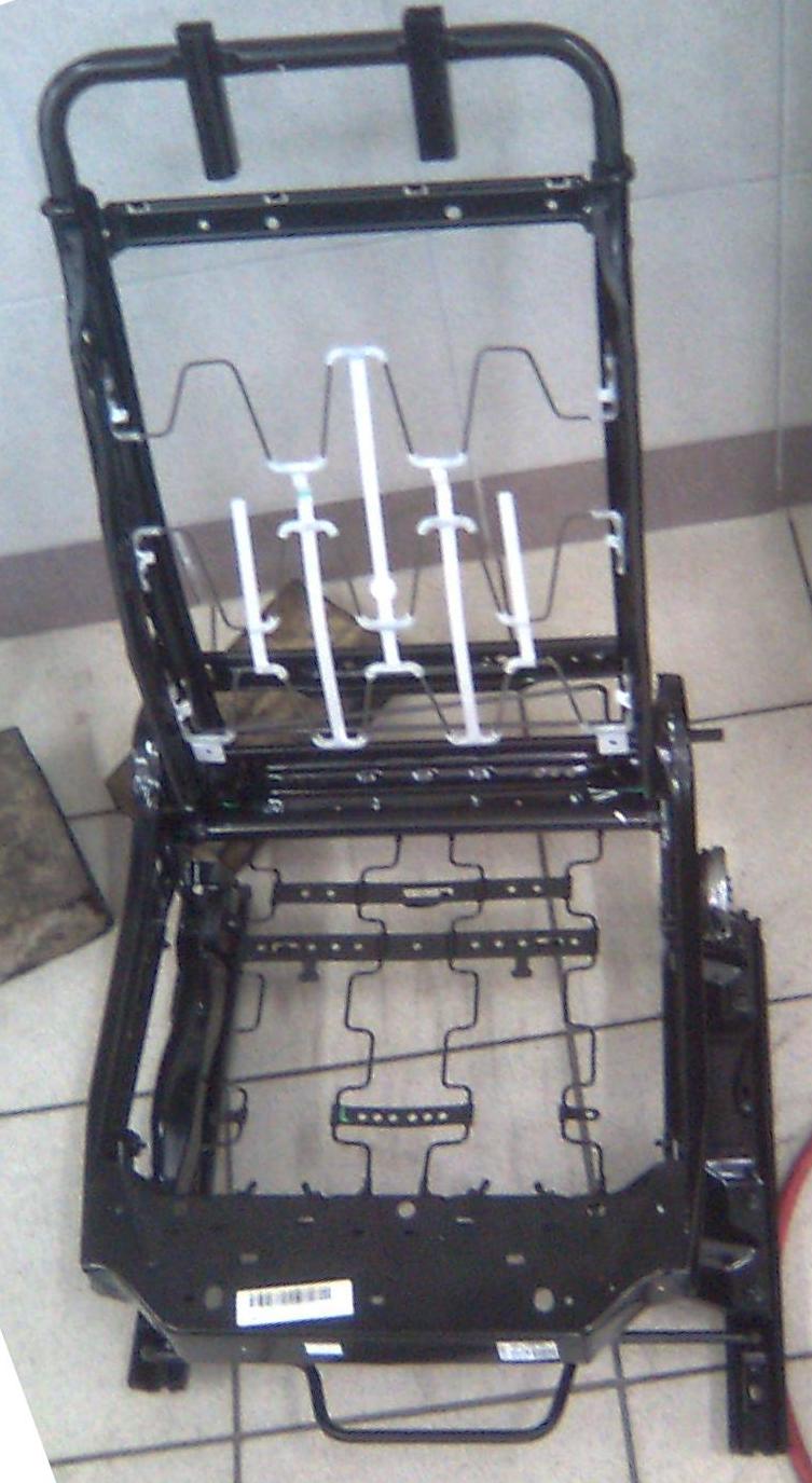

Румын, новые каркасы должны быть окрашены полностью viewtopic.php?f=79&t=2400&start=1025

mkovalevskiy, а есть ли у новых сидений номер или что-то отличительное от старых помимо их полной окраски?и как посоветуете наказать кАзлофф?
