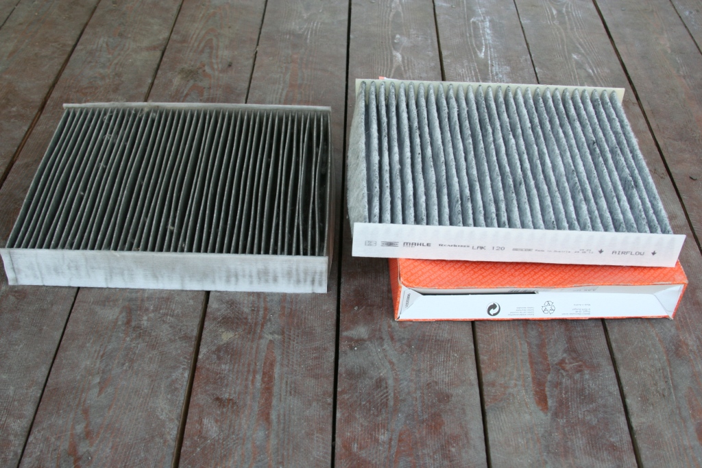

заменил сегодня фильтр на своем полуседане (комплектация хайлайн).
Оказалось, действительно все достаточно просто. Под бардачком, если отодвинуть кресло пассажира и глубоко залезть с головой под торпеду, то видно достаточно хорошо......:) Фильтр стоял обычный , хотя дилер уверял что угольный.
За полгода и 6 тыс. забился прилично, но бывало и по-хуже. Главное запахи!!!!!!!!
Купил угольный не оригинал (см. на фото) Такой же ставил на своем гольфе. Очень хорошо фильтровал запахи.
