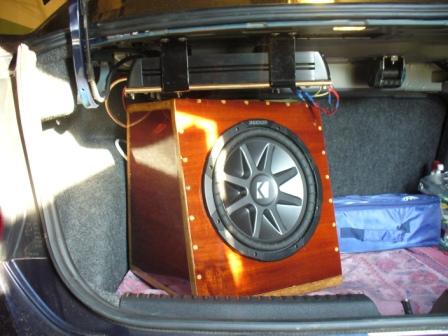

Я специально до обработки вибропластом покатался на машине. Было слышно как камушки и вода по кузову стучат. Причем так звонко (металл кузова то голый). После обклейки проехался тем же маршрутом. Звук стал намного глуше , мелкие камни вообще не слышны. Двери стали приятно закрываться глухо без звона. В общем стало заметно лучше. Цена вопроса 7 листов вибропласта и два выходных в гараже. (это без передних дверей).
Зарегистрирован: 24 ноя 2010, 18:58
Сообщения: 124
Откуда: Пермский край. г. Чайковский
Вот такой у меня получился рояль в багажнике. Услитель ЕТОН ЕСС500.4, саб кикер CVR 12. фронта пока нет. Но с сабом уже очень даже ничего стало.
