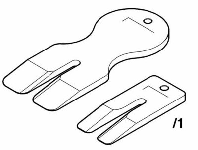

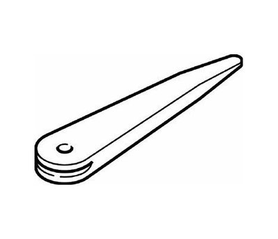

Держал ли кто-нибудь в руках клинья T10383, T10383/1 и 3409? Отпишитесь, плиз!
Заказывать для себя оригинал за € 20,58 считаю слишком жирно. Хочу сделать из дерева или пластика. Если на схеме эти приспособы нарисованы без искажений (а скорее всего так и есть), то внешние размеры примерно следующие:
    T10383 - 190х75х7мм
    T10383/1 - 115х50х7мм
    3409 - 150х30х10мм
P.S. На схеме подписи T10383 и T10383/1 скорее всего перепутаны.

Riv_2000
Внешние размеры не так критичны, как с размерами щели. Можно выложить?

Riv_2000, а зачем обязательно клинья. Там обычной отвёрткой всё очень хорошо снимается. Чтобы не поцарапать кузов можно обмотать её скотчем. Я снимал обшивку со всех 4-х дверей и не сломал ни одной клипсы.
AL
Просто я предположил, что именно эти "щели" на клиньях обезопасят клипсы, да и металл дверей от изгибания тоже.
vwman
По моим расчетам щели на обоих 80х10мм.

Там, где будете упираться в клипсу отвёрткой(клином), она состоит из твёрдого пластика, так что с ней ничего не случится (главное не давить параллельно плоскости двери). Метал двери там точно не изогнуть, он очень толстый, а клипсы расщёлкиваются довольно легко. Единственное, что его можно поцарапать отвёрткой. Нужно подцеплять аккуратно, в этом отношении пластиковый или деревянный клин, конечно, будет предпочтительнее. Так, что если он есть, то будет удобнее. А специально покупать я бы не стал, и без него можно легко справиться. Что касается делать его собственноручно, то если это займёт больше 15-20 минут, то тоже не имеет смысла. За это время можно очень аккуратно снять обшивку со всех 4-х дверей.
(p.s. Это просто совет, чтобы не было жалко потраченных зря времени и денег :-) )

Покупать нет смысла, если вы только каждый день двери не разбираете. К тому же такой клин легко изготовить из старого пластикового корпуса от чего-нибудь. А внутри салона разные накладки вообще удобно поддевать пластиковой линейкой.

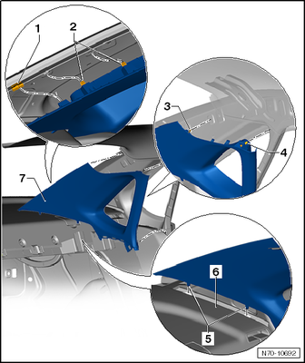

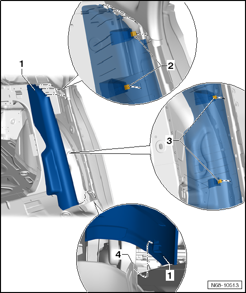

Если не сложно, выложите пожалуйста, как снять обшивку задних стоек в салоне.
Самое главное, где крепления и с какой стороны начинать снимать.
О том, как самому снять/отремонтировать/установить ...
Облицовка колесной арки.png [ 215.8 КБ | Просмотров: 44828 ]
Облицовка колесной арки.txt [1.63 КБ]
накладка задней стойки.png [ 156.39 КБ | Просмотров: 44828 ]
накладка задней стойки.txt [1.18 КБ]
