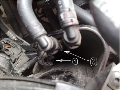

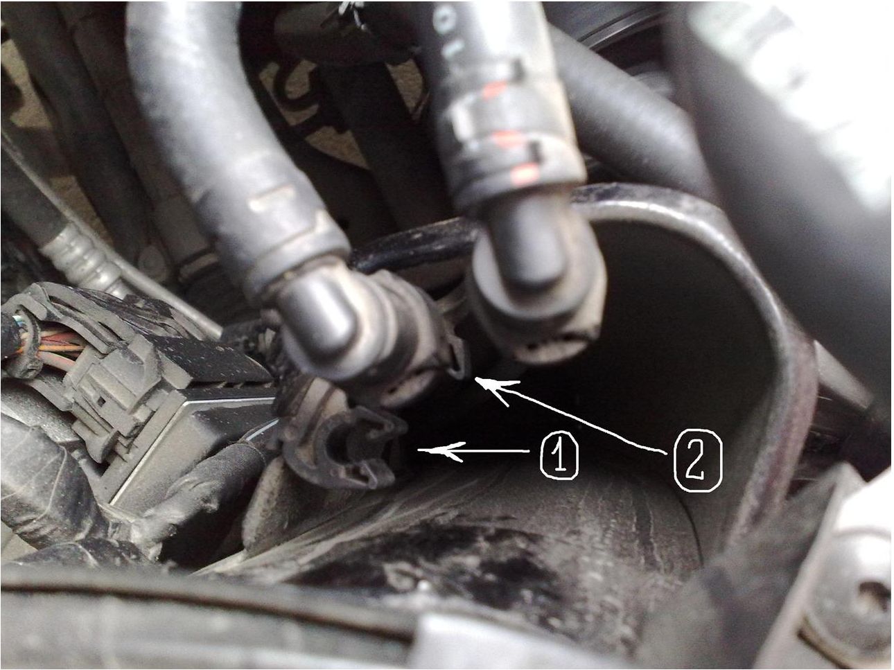

Куда уходят эти трубочки, они меня затраха... уже, смена места положения результата не дает. В ОД ехать не охота, подскажите где искать эти трубки в низу ??? или в салоне, куда черт их ведет )))
СТУК/дребезг(любой)со стороны двери и ЗА БАРДАЧКОМ
Безымянный.JPG [ 158.91 КБ | Просмотров: 9039 ]
Эта машина напоменает конструктор сделай сам, я не как не ожидал что куплю новую машану и буду вней крутить болтики и гаечки Лутше добавить соточку ...
Зарегистрирован: 08 ноя 2010, 08:44
Сообщения: 278
Благодарил (а): 148 раз.
Поблагодарили: 166 раз.
попробуй кусок паралона пропихнуть вниз---между вибрирующей трубкой и стенкой рукова :?
по моему кто то писал что запихнул туда тряпку и все прошло.

Вариант конечно колхозный, но действующий ))) хотя я бы так не делал а сделал бы как нибудь по культурней :-)
Еще подскажите что это за трубки, прозрачная и черная ???
Сообщения: 278
какие трубки???
Два топливопровода
Один (который вибрирует) входящий
Второй возвратный
