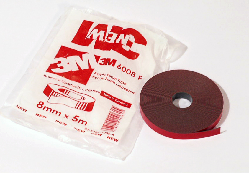

Маркировка-GT 6008 6мм*5м.Очищенную и обезжиренную поверхность обработать праймером 3м 06396 и дать ему высохнуть. bt

Стал разбираться с многообразием лент от ЗМ, и понял, что тут надо быть либо специалистом по продаже этих скотчей/лент, либо пробовать (использовать) рекомендованные специалистами ЗМ
Хотя каждый раз пробовать и терять дефлекторы (в случае неудачной пробы) что, то не больно хочется, поэтому все таки надо предварительно разобраться, поэтому выкладываю информацию в виде файлов которую нашел на ленты.
p.s. Если информации будет много и обсуждения, то возможно все выделю в отдельную тему
Комментарий к файлу: Гид по подбору ЗМ скотчей VHB, есть краткая информация о Scotch VHB™ 4957, а также инструкция по нанесению лент VHB
gid_po_vhb.xls [116.5 КБ]
Комментарий к файлу: ЗМ 6008 F - описание на русском языке
gt6008.pdf [128.47 КБ]

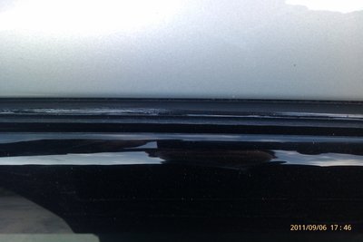

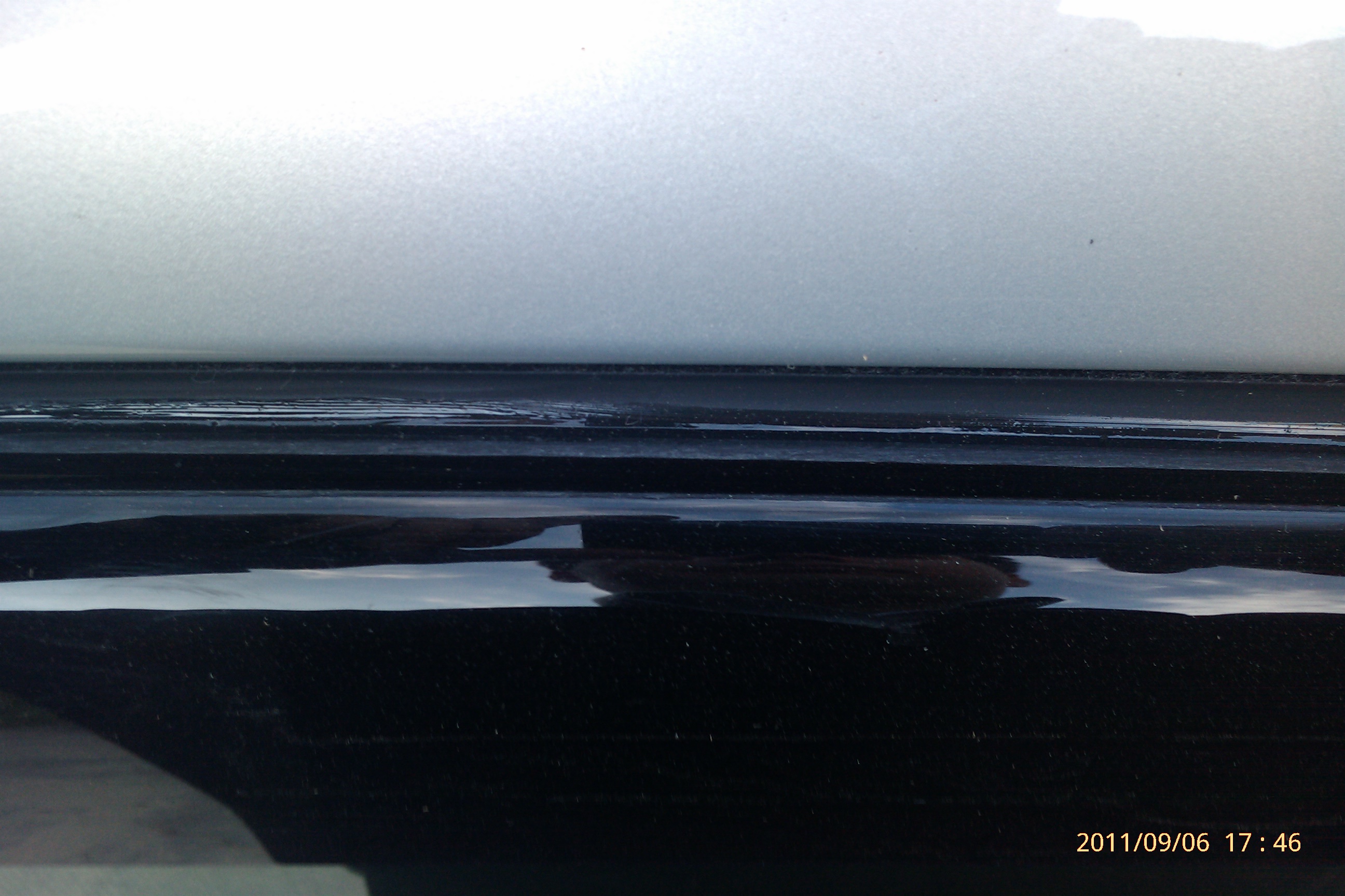

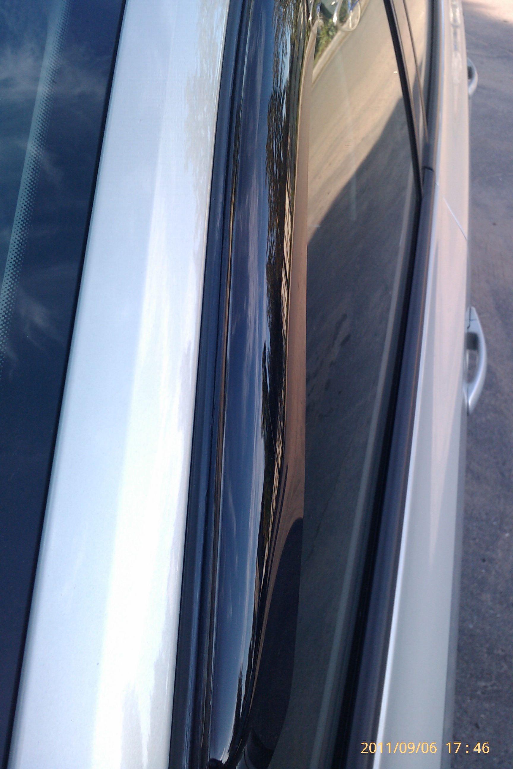

Отзыв об дефлекторах Cobra (купил в клубном магазине)
1. Грубая обработка фасок
2. Неидеальная геометрия
3. Место наклейки на дефлекторах д.б. под углом градусов 55, а имеет 45, что приводит к неполной площади прилегания дефлекторов к дверям, и далее приведет к их легкому отрыву.
1. Перестал сильно шуметь воздух при полуоткрытых окнах
2. В дождь, улучшилась видимость до боковых зеркал
3. Защита от солнца
4. И красивый экстерьер

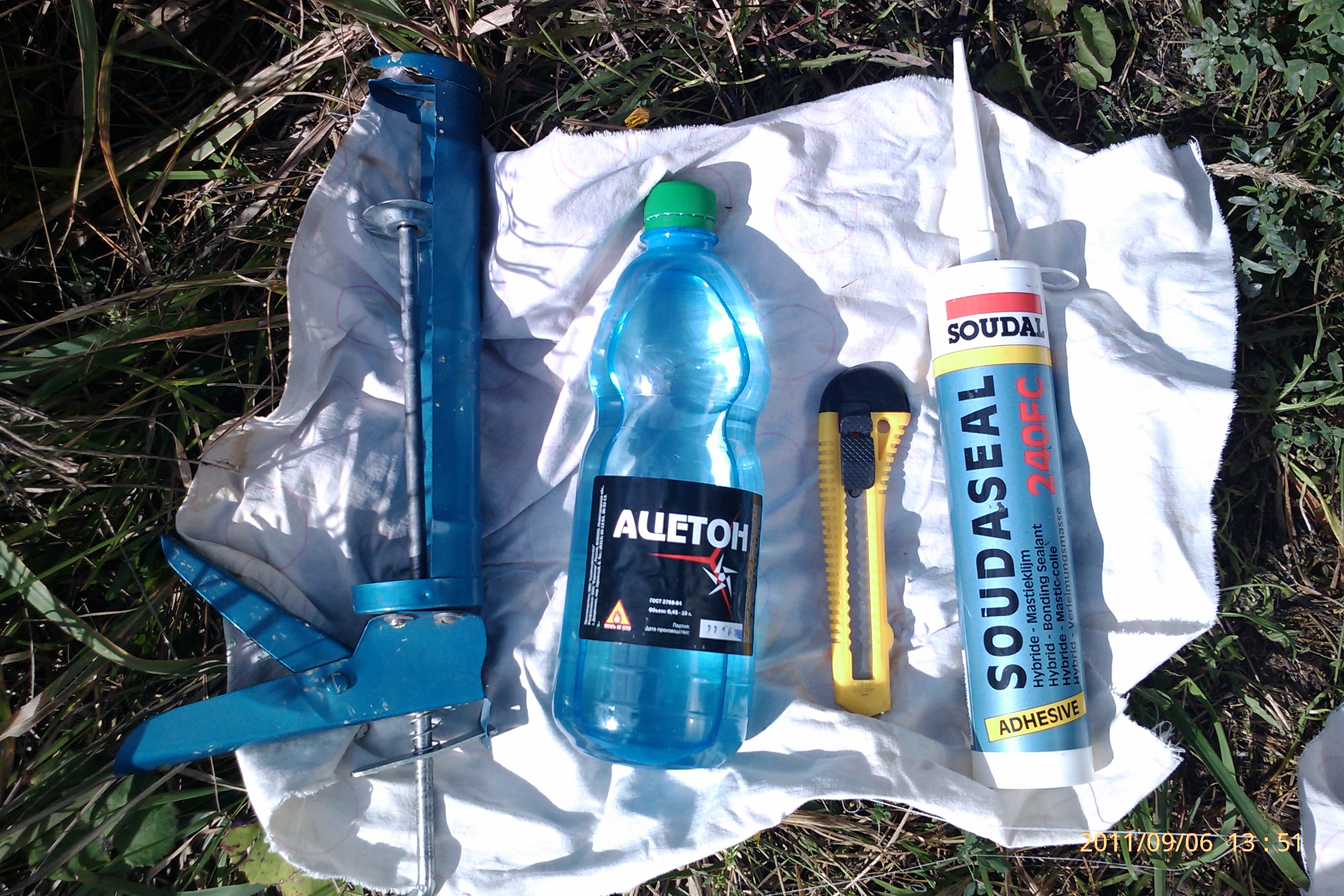

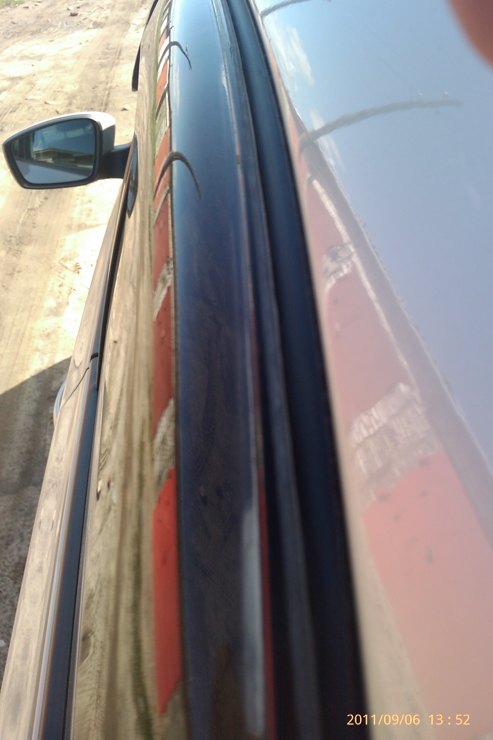

Ниже на фото, мой фотоотчет как я приклеивал дефлектора и исключал "минусы"
(обезжиривал бензином-калошей, ровнял герметик ацетоном, кстати герметик очень хороший)
Дефлекторы боковых окон
IMAG0566.jpg [ 954.42 КБ | Просмотров: 7611 ]
IMAG0565.jpg [ 1.77 МБ | Просмотров: 7611 ]
IMAG0569.jpg [ 1.02 МБ | Просмотров: 7611 ]
IMAG0570.jpg [ 918.84 КБ | Просмотров: 7611 ]
Сообщения: 46
Откуда: новосибирск
Поблагодарили: 25 раз.
Аналогично. После наклейки на штатный скотч, по прошествии 72 часов, был нанесён прозрачный герметик, пока нареканий нет. Проехал около 10 000 км ( правда за короткое время.) Под дождем, и на приличных скоростях, вынужденно тестил не раз, пока все ОК.
