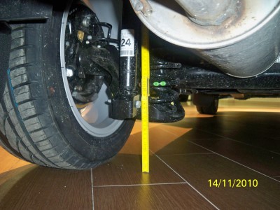

Здравствуйте Уважаемые. Смотрю здесь многие сами себя успокаивают а меня этот момент очень даже расстраивает. Утверждения что такие балки стоят на многих автомобилях и все довольны - необоснованы. Именно такого исполнения балки я не нашёл ни у кого. только на ПС и Фабии. Но даже на Фабии под чашкой 15.5см (фото от Фабии прилагаю) Была информация что балка с 4 Гольфа. но это не так. На 4ом под чашкой я намерил 15см и само исполнение другое. Там перед чашкой как-бы лыжа до основания балки а на ПС угловатый выступ. Сам сейчас езжу на Тоёте ББ там тоже балка и под чашкой 17см при заявленом клиренсе 165мм. И лыжа перед чашкой немного покоцаная. тоесть удары по ней были. Вот я и думаю надолго ли мне хватит 12ти сантиметров на ПС если ездить так же. Это и дача и всевозможные стройплощадки и просёлки. В остальном Поло седан устраевает а вот балка заставила задуматься о правильности выбора.

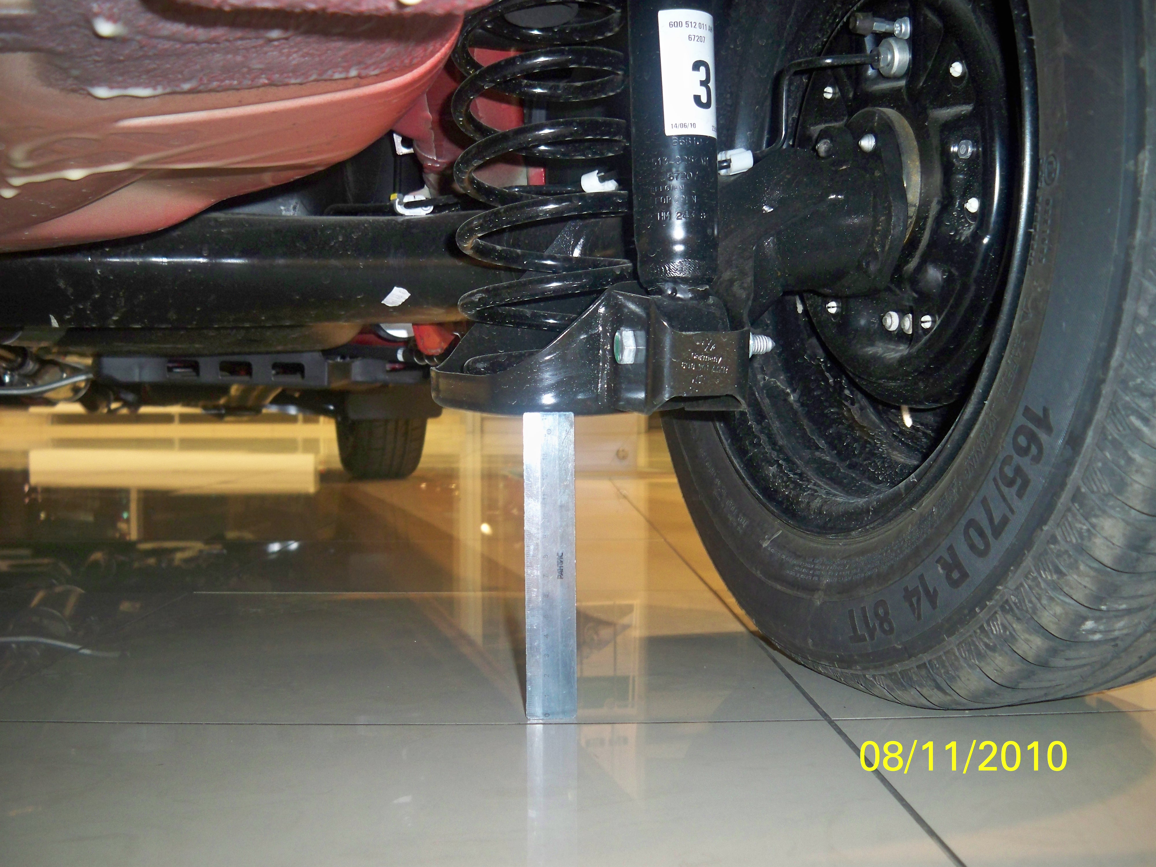

Кстате даже на Логане задняя балка выглядет намного акуратнее и под чашкой 165мм.

Балка логана.

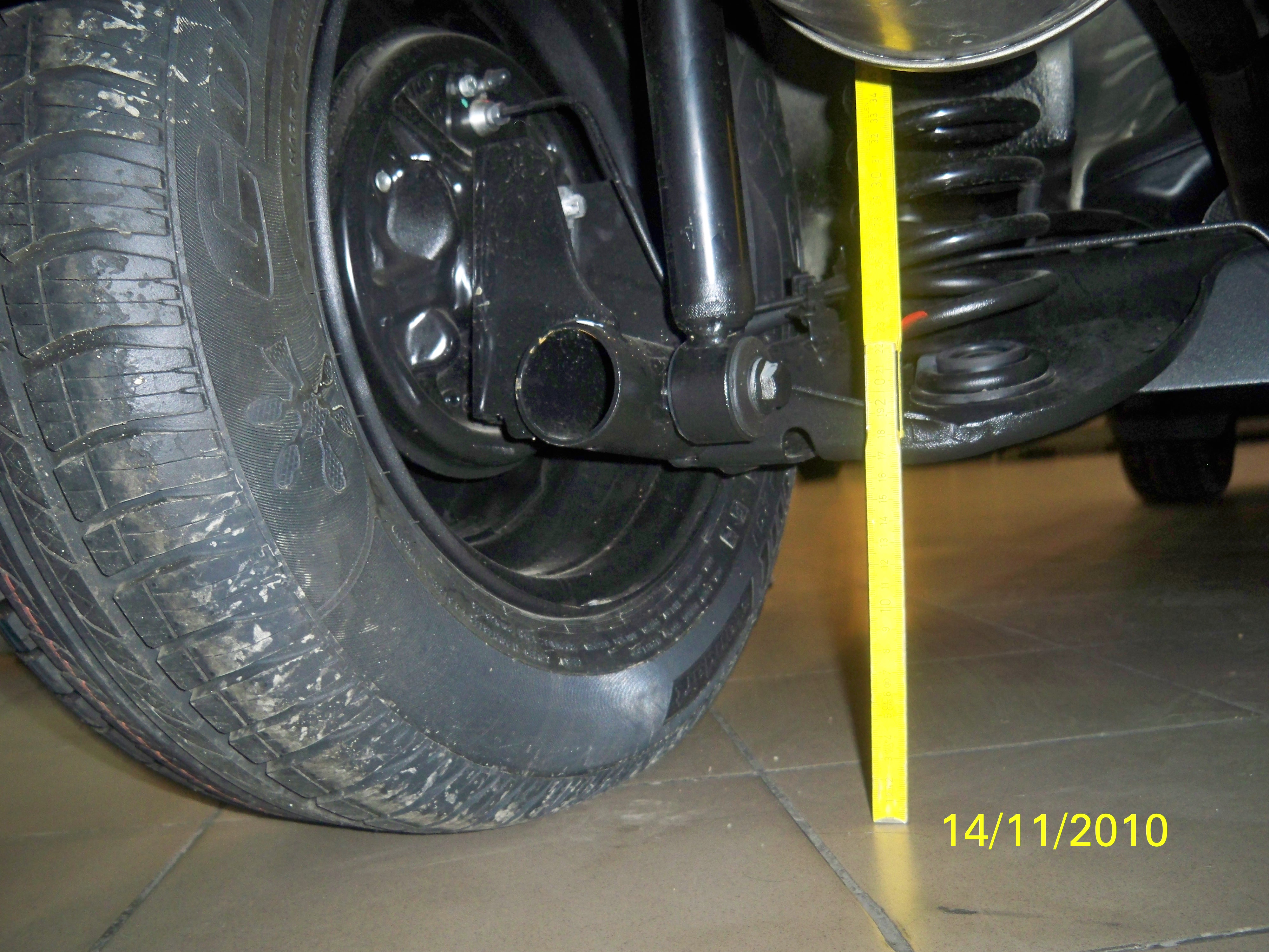

Балка Тоёты.[album][/album]

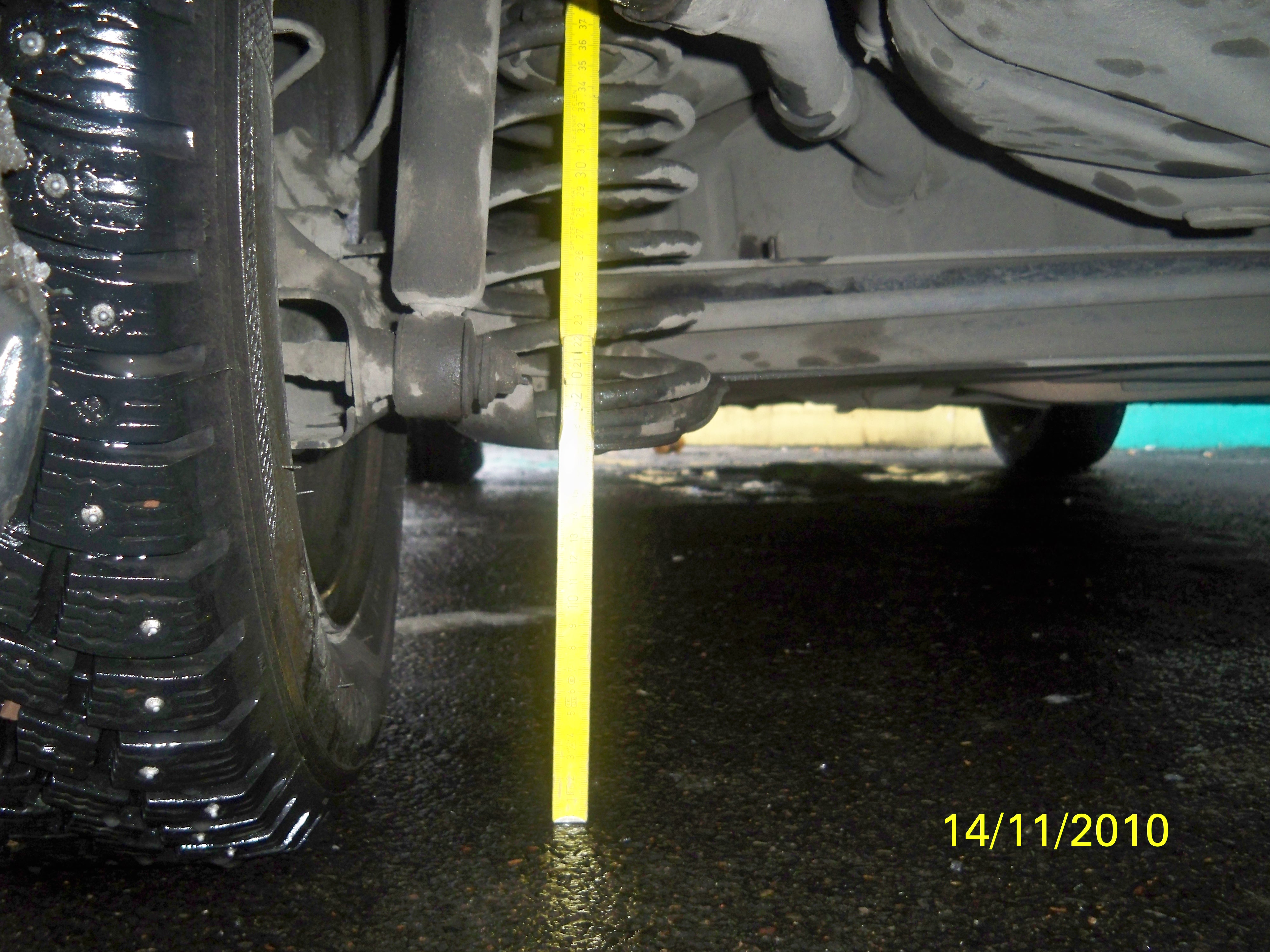

Балка Поло седана.
