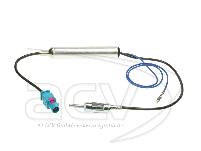

Купил переходник на антенну с усилителем, с пресловутым синим проводком - питанием усилителя.
Ребят, подскажите, как и куда этот провод подключать? Надо ли что-то паять или без паяльника можно обойтись? Его к разъемам авто или разьёмам магнитолы прицепить надо? Прошу подробнее описать процесс, т.к. боюсь ненароком сломать что-нибудь :grin:
смотри здесь
viewtopic.php?p=110546#p110546
паять ни чего не надо, просто синий отвод с лепестком вставляешь в колодку ISO и все

demainst писал(а):
Синий (как правило) провод предназначен для управления внешними устройствами. На нем 12В появляется при включении магнитолы. Можно подключить питание активной антенны
demainst писал(а):
У современных VW-Audi такого провода нет, питание активной антенны идет по антенному кабелю.
На Полоседане есть активная антенна? Если есть в аудиоподготовке, то питание идет по ... 1. центральной жиле кооксиала?
2. синему проводу, где можно подключить питание антенного усилителя и он так и подключен?
Вопрос актуален для тех, кто самостоятельно подключал нештатные магнитолы по стандартной схеме ISO (большинство магнитол) и не доволен радиоприемом из-за малой чувствительности входного тракта без включенного внешнего антенного усилителя.
