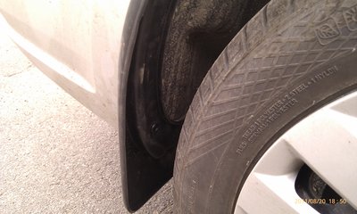

Я тоже к своему Локеровские приколхозил. Колеса снимать не пришлось. Ехал как то мимо дилера, брызговики тогда ещё в багажнике валялись, заехал узнать сколько будет стоить прикрутить. Говорят за 2500 мы тебе хоть один, хоть все четыре поставим. От этих слов мою ленивость как рукой сняло. Собрался на досуге и сам за полчаса их прикрутил.
Комментарий к файлу: Задний правый.

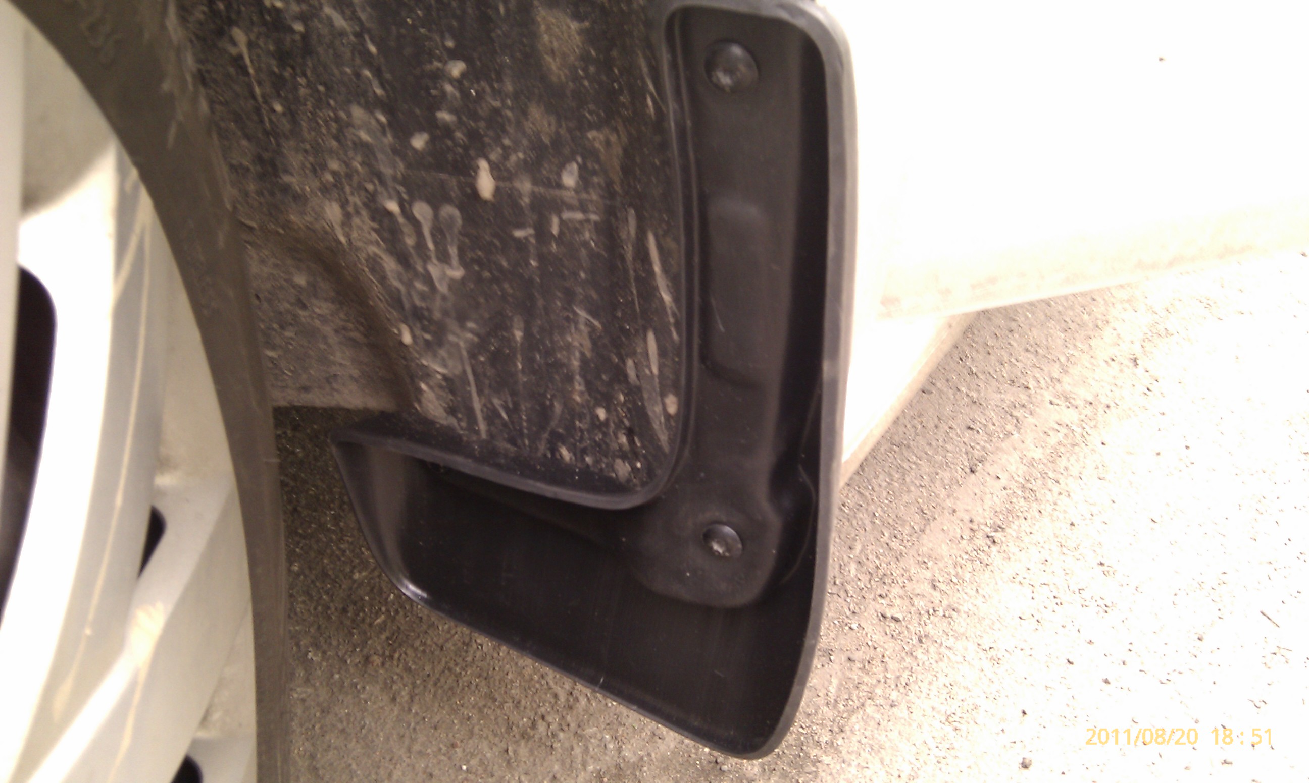

Задний левый.
Комментарий к файлу: Задний левый.

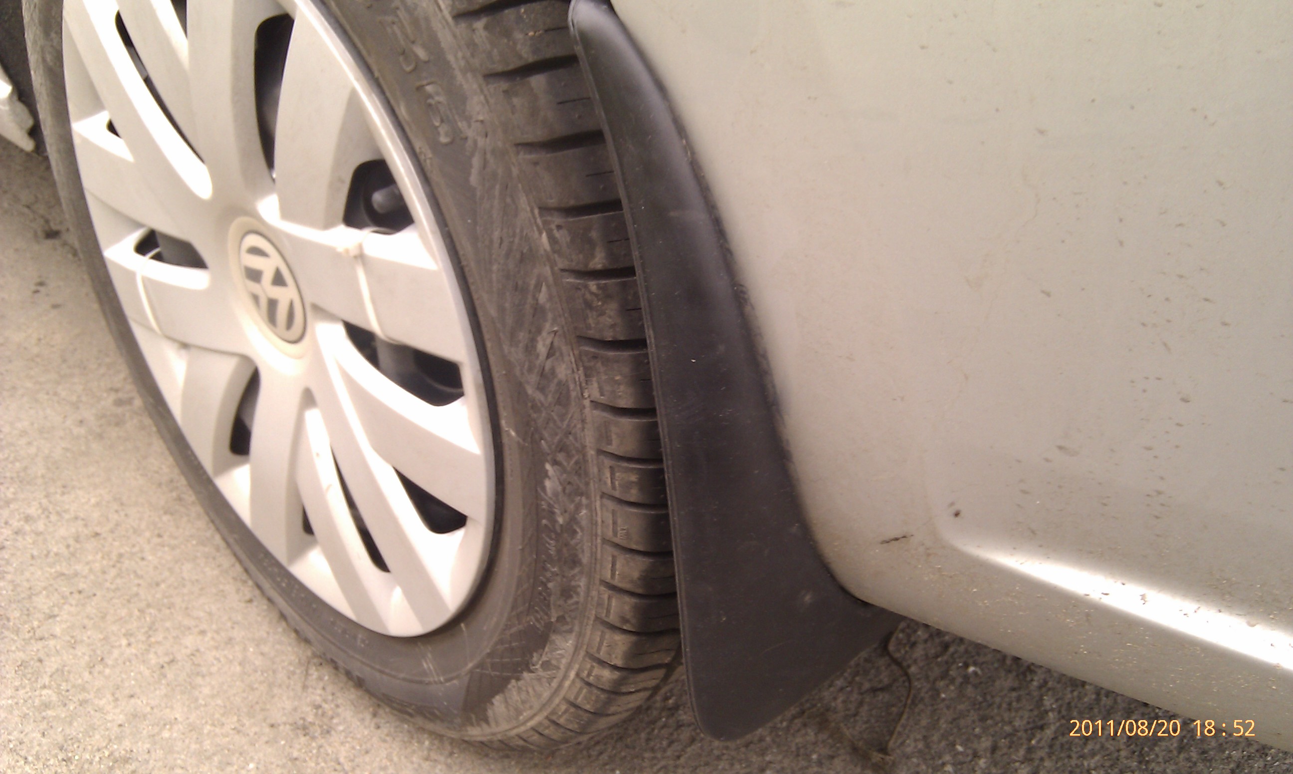

Передний левый.

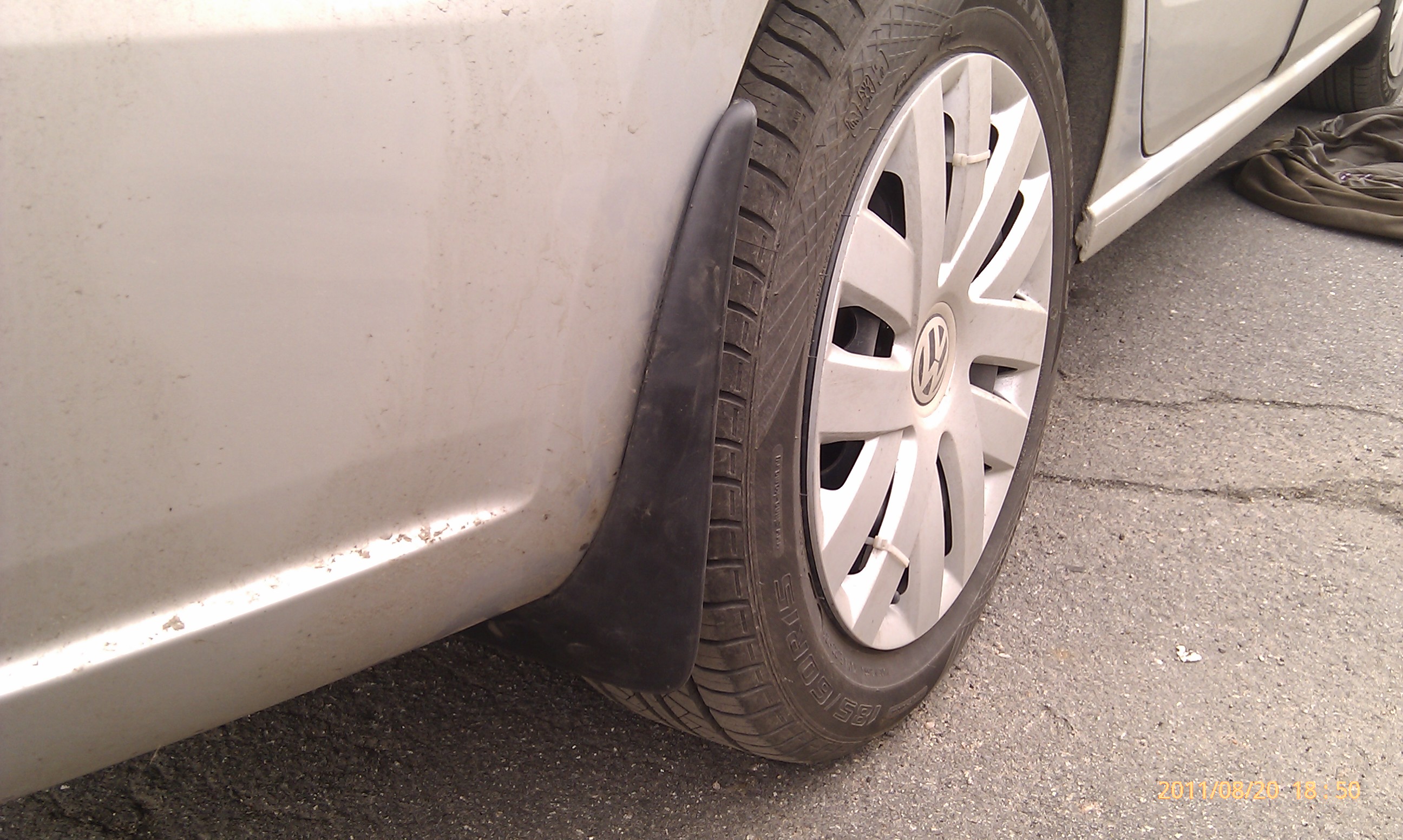

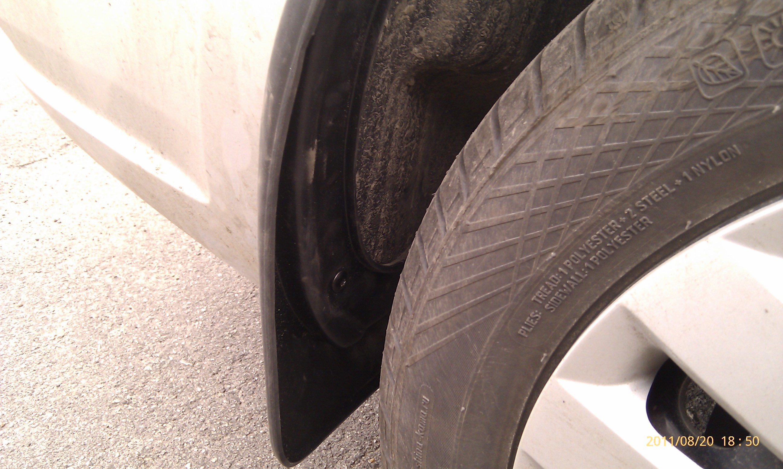

Вот ещё фото задний правый.

Romeo
Локеровские. Хорошие, короткие и мягкие.
