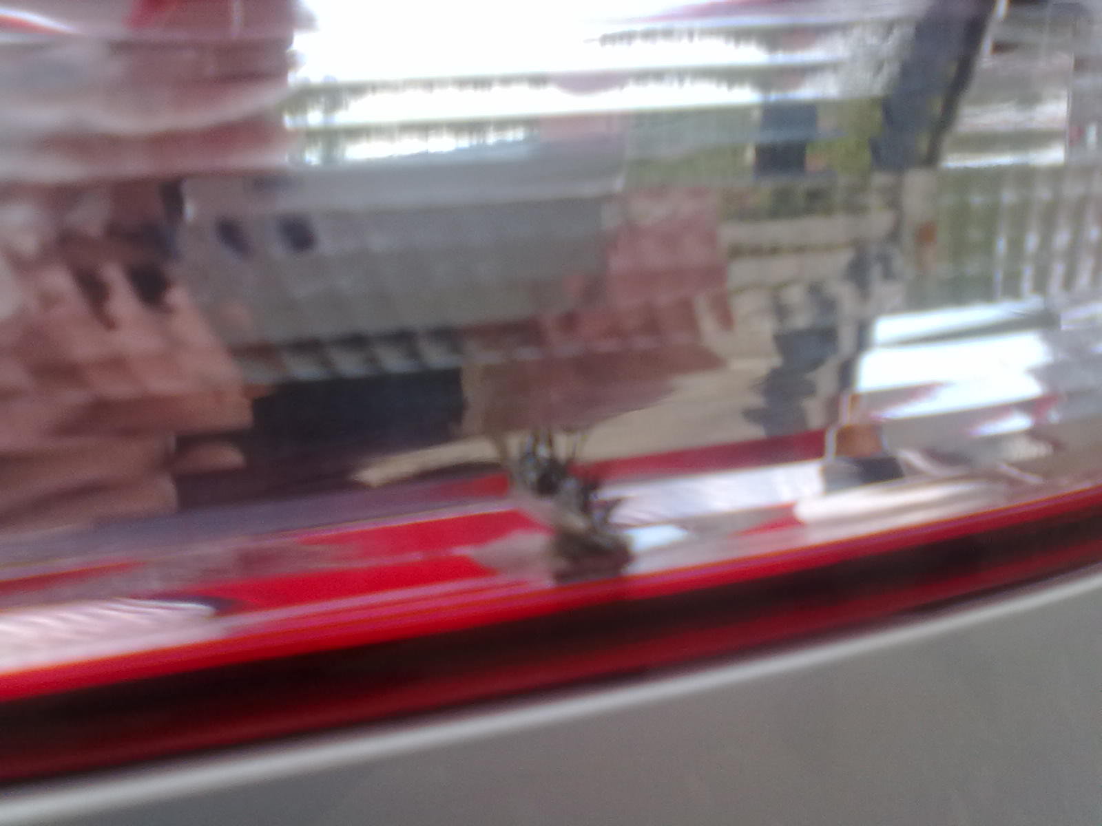

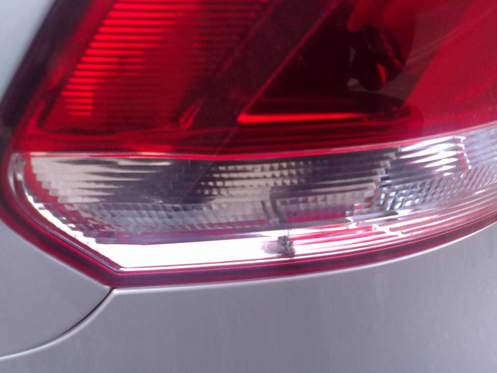

Приехал тут с поездки из Калининграда, сам с Лен.области, 1500 км туда и 1500 км обратно и там около 2000 км.... (про поездку могу сказать- поло вел себя безупречно, никаких косяков, даже не задумывался об этом, а расход так вообще меня убил))))), когда туда ехал думал датчик бензина сломался, а нет.... 4,3 литра на сотку, я сам в аху....е)))), правда ехал в основном 80-90-100 на пятой... на дальние поездки ему цены нет по расходу.... на одном баке проскочил Калининградскую область, Литву, север Белоруссии и пол Псковской области и у меня еще оставалось около 15 литров... сам в шоке :shock: )....
Это о хорошем) ... когда приехал, решил помыть ласточку и когда обтирал на сухо, вот что обнаружил :
смотрите сами....
как ОНО туда попало, понятия не имею :? ладно б была маленькая мушка, так нет размером со слепня... вот уже катаюсь месяц а она так и стоит на месте не двигается, прилипла наверное :evil: а стопак снимать че-то неохота.
друзья до сих пор ржут)))) :evil:

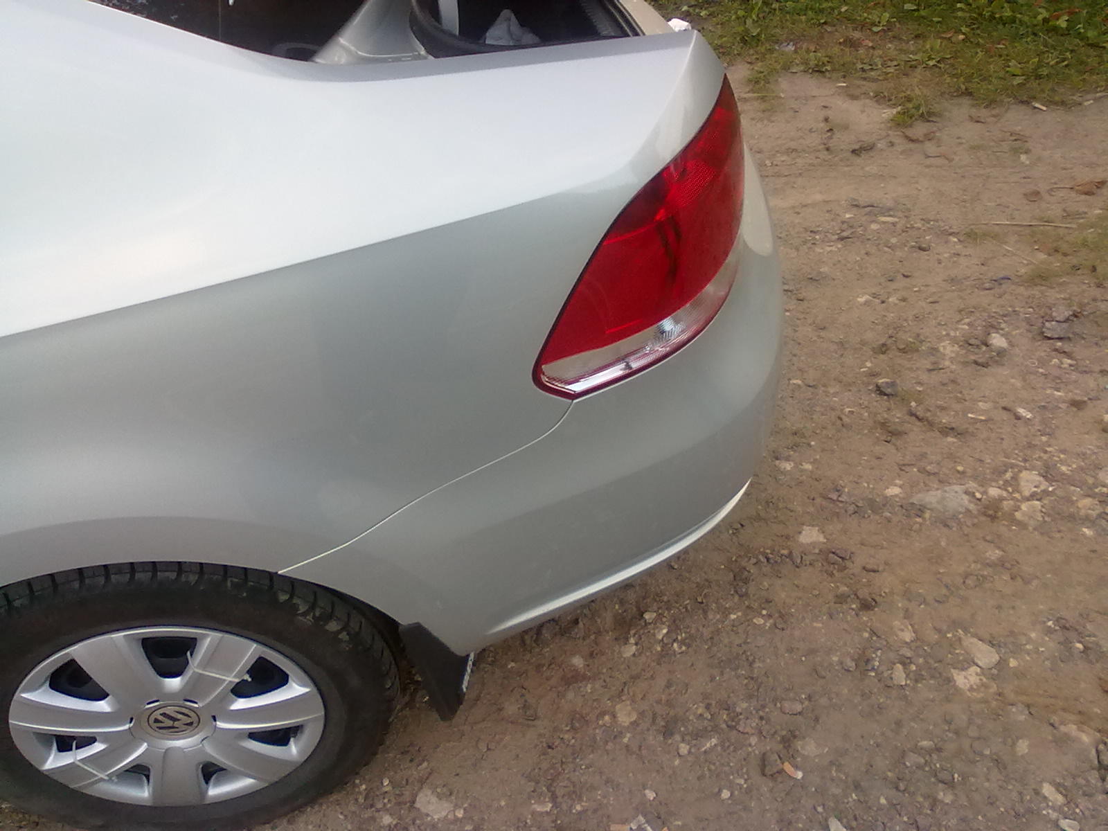

И еще... если попадет битум на машину особенно на светлый цвет, смывайте сразу, не тяните, въедается в лак...я тут уже попал на шлифовку :-( В псковской обл дороги делали... в отпуске не до этого, а после отпуска уже поздновато было......
Инородное тело в заднем фонаре.

да, хороший бонус))) а я думаю что они у меня постоянно потеют :? и как бы его оттуда вытащить не снимая фоноря?

Думаю нужно преобрести или смастерить что то вроде такого захвата. Либо с помощью гибкой трубки и собственных лёгких. Главное есть ли где отверстие через которое можно безболезнено проникнуть в полость фонаря?

ну а почему нет? Лампочка достается- вот и дырка...лампа в противотуманке вроде на 21ватт, т.е. не маленькая, следовательно отверстие должно быть подходящим, берем гибкую трубочку, да автомобильный пылесос, выбираем подходящую насадку (лимо мастырим на изоленту) и поглащаем врага.

А ещё можно можно на коце гибкого чего-нибудь (не обязательно трубки) приклеить кусочек скотча, липкой стороной наружу и аккуратно извлечь попутчика.

Проще все таки фонарь снять - дело на одну , две минуты...

Из багажника к фонарю на обшивке есть язычёк, отгибаем. А там о счастье, крутилка с пружиной которой поджат фонарь к кузова. Откручиваем, отключаем разъём и вынимаем фонарь.

а насчет мухи... буду как-нибудь доставать и скорее всего через пылесос, спасибо lex ! Все-таки фонарь снимать неохота.. потом отпишусь,как достану.

нет там никакой дырки, и быть не может

Я его снимал не раз ..Пока не снимете , туда куда Вам надо ни пылесосом , ни чем иным не попадете ...
П.С. Если уж замена лампочки , по инструкции ,предполагает снятие фонаря , а уж извлечение предметов , не предусмотренных конструкцией , тем более...
