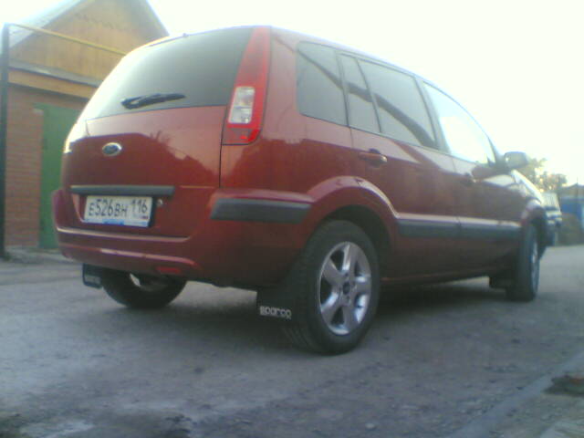

Интересно, кто-нибудь поставил себе брызговики sparco?
