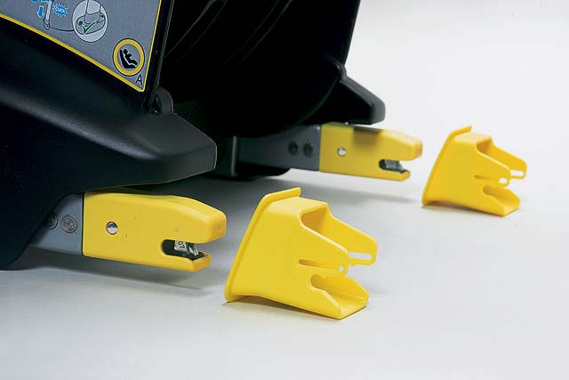

Чтобы ПРАВИЛЬНО подсоеденить isofix кресло к latch системе нужны вот такие переходнички!
У поло седана есть isofix?
isofix2latch.jpg [ 19.93 КБ | Просмотров: 8378 ]

Без всяких подобных заморочек и переходников (хотя они и имелись в комплекте с креслом) закрепил Concord Transformer XT со стандартным Isofix.
Я знал человека который firewire в USB порт воткнуть сумел:)
Можно-то оно может и можно, другой вопрос, а будетли кресло при экстремальных нагрузках работать так как задумано?
Те штуки, что вы называете переходниками это не обязательная деталь при креплении кресла с ISOFIX. Она раздвигает обшивку сидений и позволяет легче устанавливать и снимать кресло. Без них кресло так же надёжно крепится.
