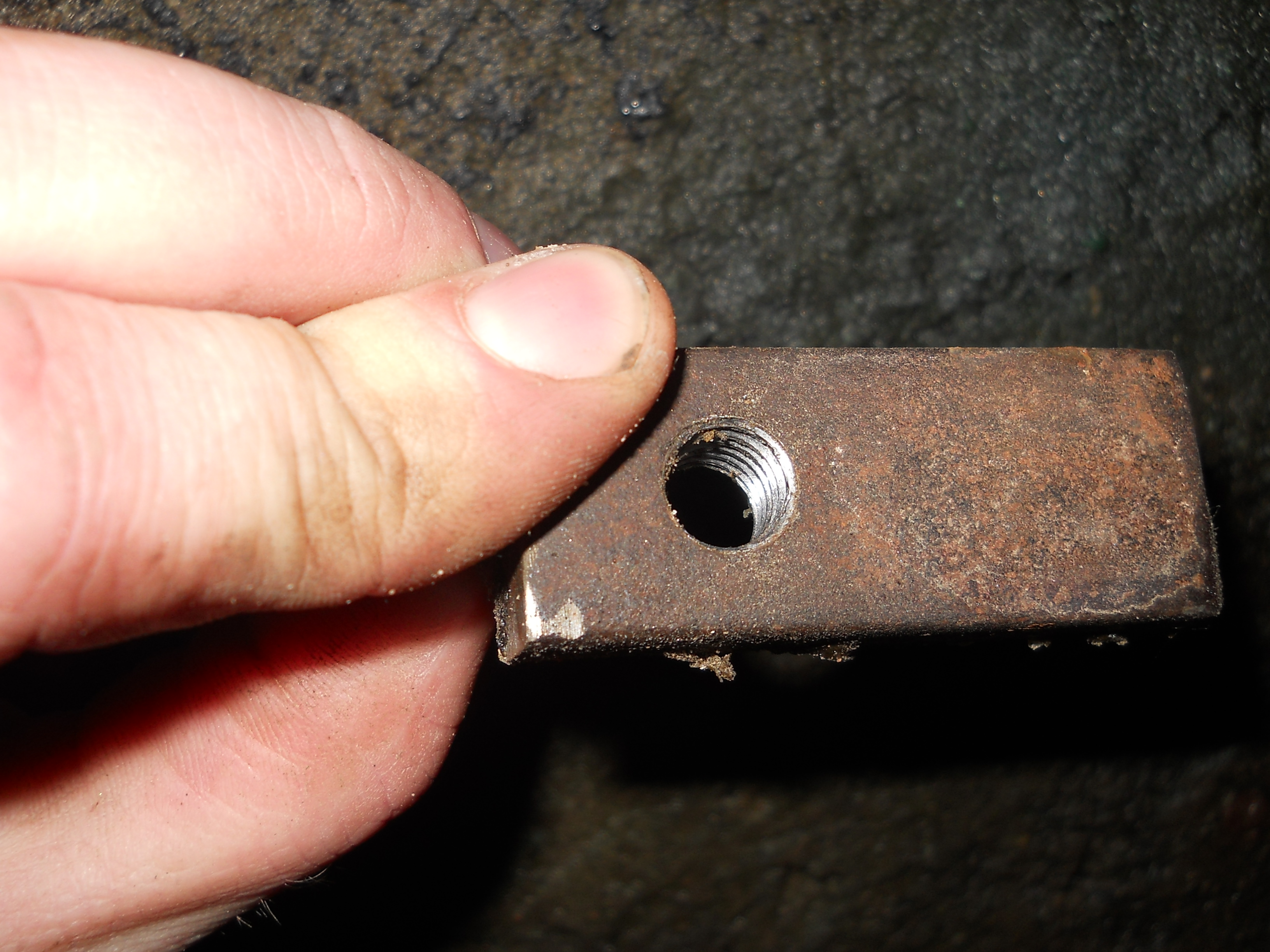

про заклёпки гайки не знаю, а закладные под кронштейны изготовил Я сам. Ничего сложного. Подобрал стальную полосу толщиной 8 мм., отрезал болгаркой нужную длину, просверлил шуроповёртом отверстие сместив его к краю и, купленным в магазине, метчиком нарезал резьбу. Потратил на всё про всё минут 20-30. Дольше полосу искал. Можно так же к обычной гайке приварить небольшой кусочек прутка. Суть в том чтобы закладная в лонжероне могла застопориться. Ну это Я, а как поступите Вы дело Ваше. Мне проще и быстрее было так поступить, потому что сам слесарь (механик) и с руками всё в порядке.

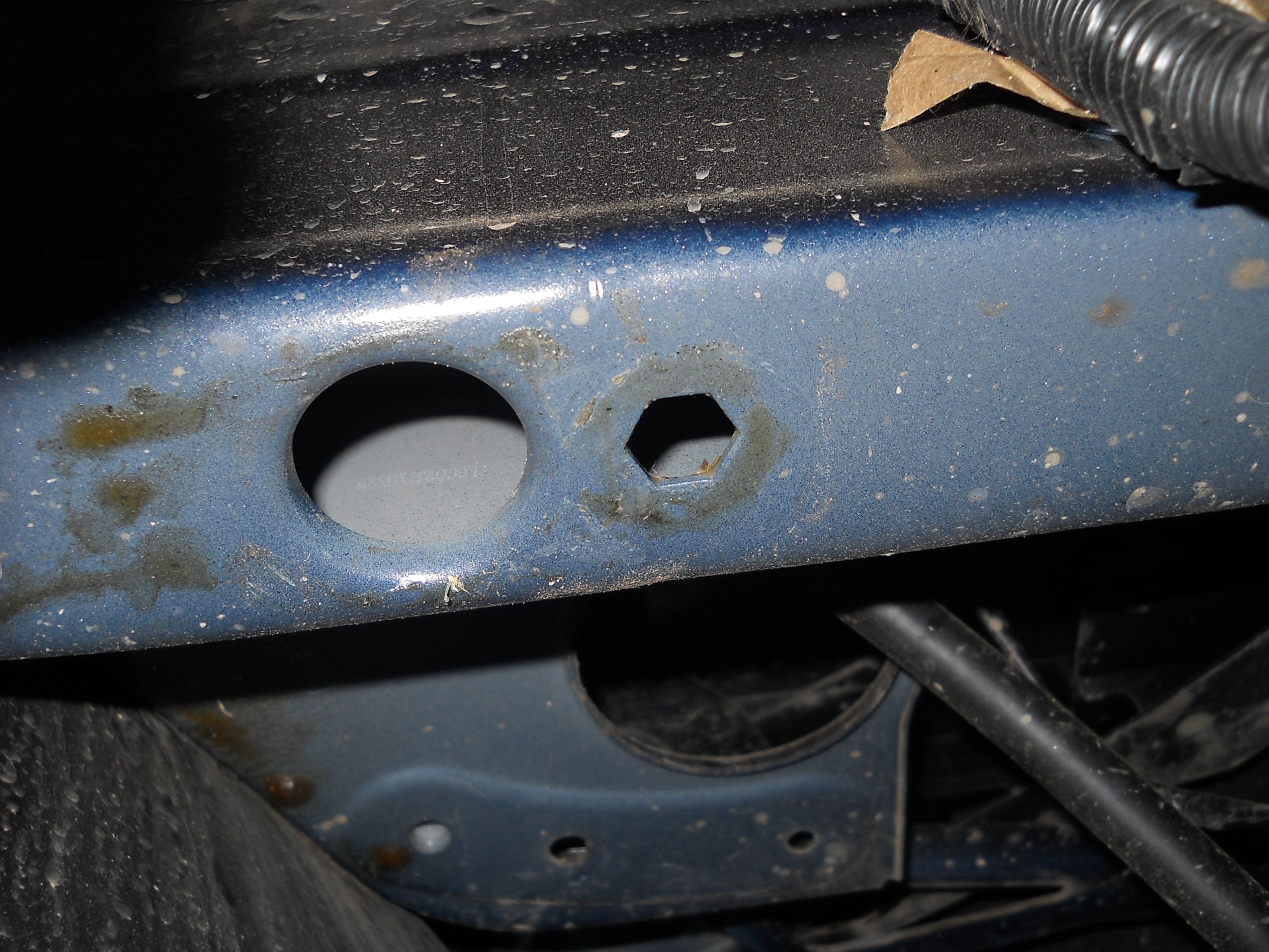

К сожалению сейчас доступа к отверстиям у Меня нет, закрыты защитой. Если появится возможность и защита будет снята (скоро на ТО), то постараюсь замерить. ;) Если память Меня не подводит, то отверстия выполнены в виде шестигранника, хотя могу ошибаться. Вот тут фото с установленными гайками-заклёпками.

Какой размер этих заклепок-гаек для этой защиты?
Сегодня поставил защиту. Успел сделать две фотки, фотоаппарат сдох. Шестигранное отверстие около 12 мм. между параллельными гранями. Резьба болта крепящего кронштейн - М10 шаг 1,5.
