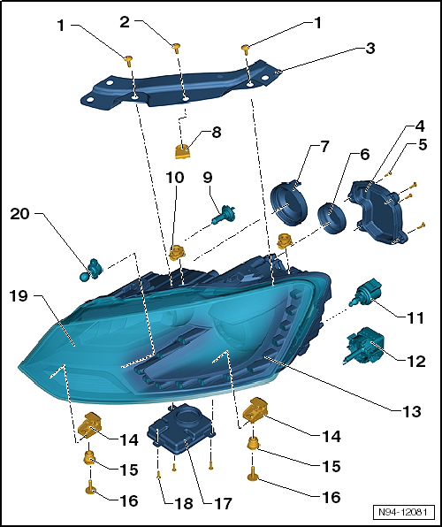

вот на всякий случай:
1 - Винты 2,5 Н·м
2 - Винт крепления упора 1,5 Н·м
3 - Несущая пластина
4 - Крышка газоразрядной лампы левой фары -L13- или, соответственно, газоразрядной лампы правой фары -L14- и исполнительного электродвигателя корректора фары
5 - Винты крепления крышки газоразрядной лампы и исполнительного двигателя корректора фары
6 - Крышка
7 - Крышка
8 - Упор
9 - Лампа накаливания статического адаптивного освещения левой фары -M51- или соотв. статического адаптивного освещения правой фары -M52- лампа накаливания H7 12 В, 55 Вт
10 - Компенсатор
11 - Исполнительный электродвигатель корректора левой фары -V48- или исполнительный электродвигатель корректора правой фары -V49-
12 - Газоразрядная лампа левой фары -L13- или газоразрядная лампа правой фары -L14- лампа D3S 12 В, 35 Вт
13 - светодиодный модуль освещения при движении в дневное время и габаритного огня левой фары -L176- и соотв. светодиодный модуль дневного режима освещения и габаритного огня правой фары -L177-
14 - Пистон
15 - Регулировочные втулки
16 - Винты 6 Н·м
17 - Модуль зажигания левой фары с газоразрядной лампой -J426- или соотв. модуль зажигания правой фары с газоразрядной лампой -J427-
18 - Винты крепления модуля зажигания левой фары с газоразрядной лампой -J426- или соотв. модуля зажигания правой фары с газоразрядной лампой -J427-
19 - Фары головного света
20 - Лампа переднего левого указателя поворота -M5- или лампа переднего правого указателя поворота -M7- лампа 12V PSY 24W
Тюнинг Оптика
N94-12081.png [ 158.03 КБ | Просмотров: 8264 ]
