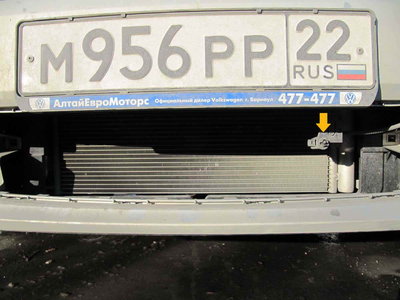

А где находится этот датчик? куда дуть-то? umnik

Стрелка - тот самый датчик ( спасибо ув. Riv_2000 за фото)
