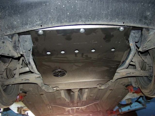

Т.к. оригинальные композитные (металлопластиковые) защиты на поло под артикулом 6R0 825 901 A (дорестайл, двигатель CFNA(B)) и 6C0 825 901 A (рестайл, двигатель CWVA(B) и CZCA) идут в комплекте без крепежа и кронштейнов (и стоят достаточно дорого), возможна их замена на оригинальные защиты от шкоды рапид, поставляемые полностью комплектными (крепеж и кронштейны присутствуют):
- дорестайл с двигателем CFNA(B) - артикул 5JA 071 608 (присутствует вентиляционное отверстие для обдува КПП и вырез в задней части под выхлоп).
Защита двигателя для VW Polo седан
5JA071608 (фото 1).jpg [ 125.57 КБ | Просмотров: 350981 ]
5JA071608 (фото 2).jpg [ 151.5 КБ | Просмотров: 350981 ]
- дорестайл с двигателем CFNA(B) - артикул 5JA 071 608 A (для дизельных европейских версий шкоды рапид, отсутствует вентиляционное отверстие для обдува КПП (поэтому ставить такую защиту можно только на машины с МКПП) и вырез в задней части под выхлоп (тем не менее, его можно легко сделать самостоятельно).

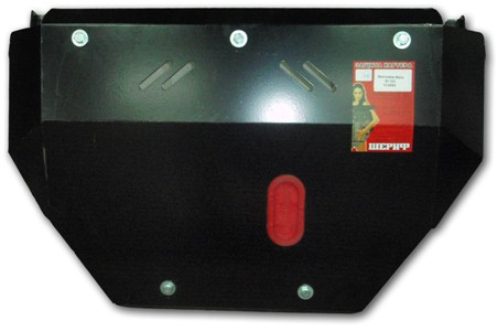

Спасибо за развернутый ответ! Тему почитал, ребята обсуждают состав защиты, меня в свою очередь интересует то, как выглядит сама защита "от производителя" - стоковая. Дело в том, как я уже писал, если ты ставишь защиту не у них, а переплатить 120% от реальной суммы согласиться не каждый, то может случиться так, что ты будешь платить за снятие и установку этой защиты, потому как сливное отверстие и доступ к масленному фильтру могут быть заблокированы или не совпадать. Есть контора Шериф, которая предлагает якобы "то, что вам нужно", но на фото я вижу обычную защиту без явных признаков сервисных отверстий.
если защита без сливного отверстия то платить за снятие/установку придется в любом случае, где бы Вы её не поставили (у ОД или сами)
Я например приобретал защиту на стороне и ставил сам. Накануне перед ТО заехал на эстакаду и за 5 мин. снял защиту и на ТО ехал уже без защиты.
Farxat
защита картера и КПП
Шериф на Volkswagen Polo Sedan
Шериф защита код производителя 261803.jpg [ 23.86 КБ | Просмотров: 8380 ]
mkovalevskiy
Что то мне подсказывает что сливное отверстие должно быть расположено зеркально с другой стороны.
