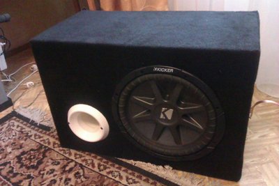

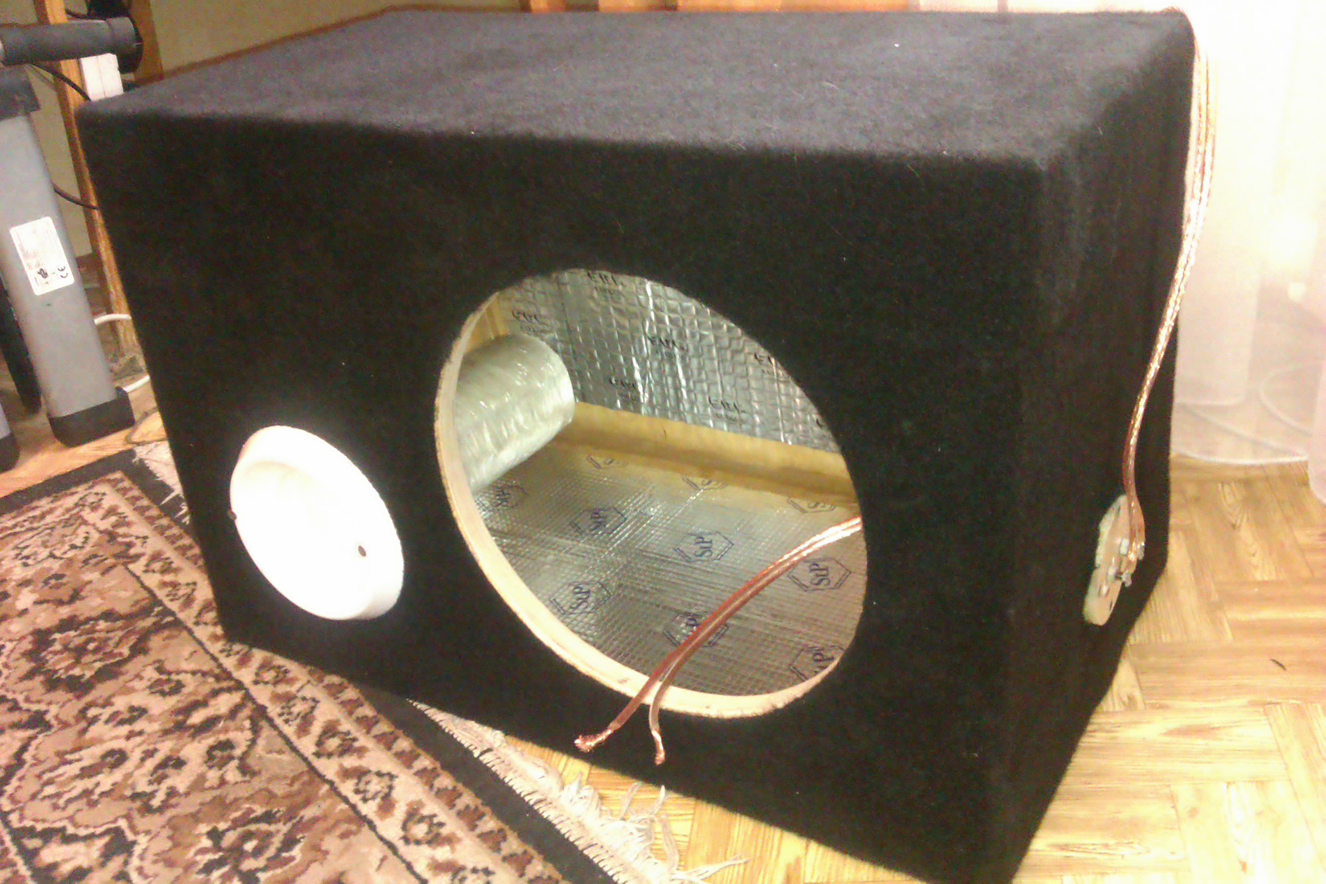

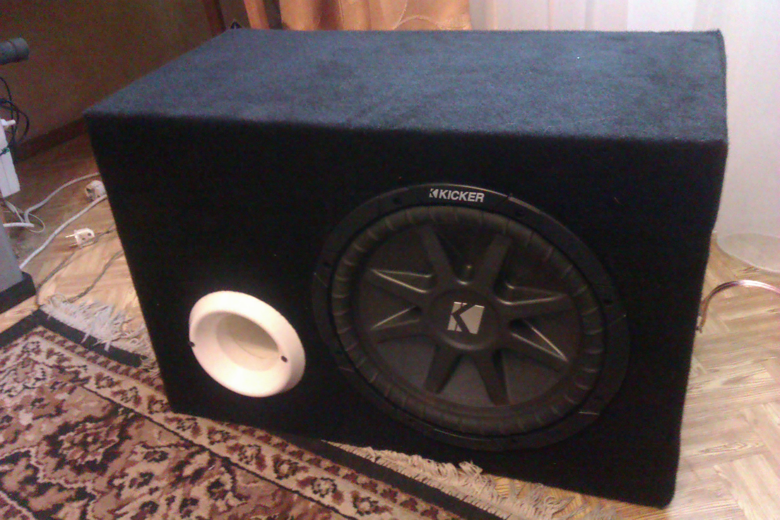

Доделал свой сабвуфер выкладываю фото на всеобщее обозрение. Делал из фанеры 20мм. Все расчеты с помощью программы Bassbox 6. Расчетный объем 57 литров. Качает намного лучше чем в закрытом ящике.
выглядит.... внушительно 8-) два вопроса:
1. сколько МЕСТА этот монстрик занимает в багажнике?
2. как басы из багажника попадают в салон? - светлил полку заднюю и через переотражение от заднего стекла?
