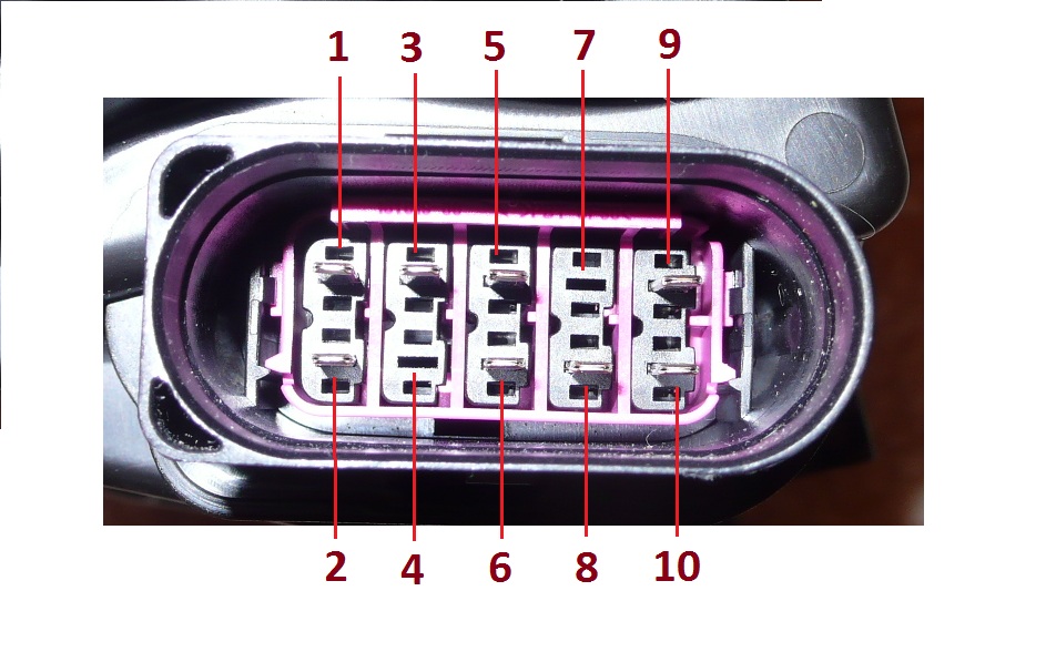

На фаре, на колодке нет нумерации разъемов.
Кто подскажет какой куда, желательно с фото
Не знаю как на приоровском разъеме, а на родной ваговской "маме" 6R0 973 735 всё пронумеровано.
На фаре соответственно так.
Тюнинг Оптика
Разъем фары.jpg [ 149.73 КБ | Просмотров: 5633 ]

я себе ставил от GTI фары и разъемы менялись, как видим на оригинале нумерация есть
Тюнинг Оптика
IMG_0993.JPG [ 170.1 КБ | Просмотров: 5617 ]

Что то я не нашел на самой фаре. Спасибо что выложили.
За 500т.р + 10т.р на фары отличная машина, все остальное современем доработаю.
Сообщения: 1038
Благодарил (а): 116 раз.
Поблагодарили: 512 раз.
А зачем нумерация на фаре если есть на разьеме?????
