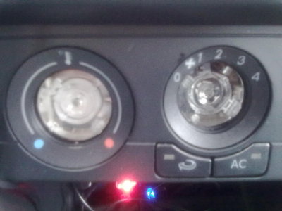

подскажите может кто сталкивался! у меня комфорт, купил крутилки, снимаю штатные - а они зараза снимаются так, что ручка сама (та которая черная) снимается, а оргстекло (которое и служит защелкой, т.е. с пазами) остается на месте!!!!! как снять все целиком, может какие хитрости есть??? как снять оргстеклышко, точнее чем????
Сообщения: 1209
Откуда: Степное 26 RUS
Благодарил (а): 575 раз.
Поблагодарили: 253 раз.
Имя: Владимир
dsn89
Это оргстекло остается на него и крепится без малого чуть не выдрал свои вовремя почитал и посмотрел фото download/file.php?id=10064&mode=view это моё но находил чужие почитайте тему с первых постов
