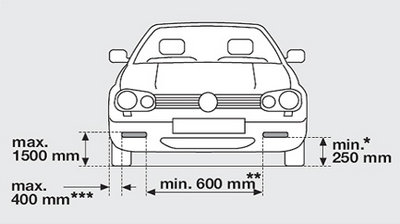

Параметры установки (требования).

Вот сам ГОСТ
2.7.24. Дневной ходовой огонь: огонь, направленный вперед и используемый для обеспечения лучшей видимости транспортного средства при его движении в дневное время <*>.
<*> Допускается использование других устройств, обеспечивающих эту функцию.
6.19. Дневной ходовой огонь
6.19.1. Установка
Факультативна на автомобилях. Запрещена на прицепах.
6.19.2. Число
Два.
6.19.3. Схема монтажа
Специальных предписаний нет.
6.19.4. Размещение
6.19.4.1. По ширине - точка поверхности, видимой в направлении исходной оси, наиболее удаленная от средней продольной плоскости транспортного средства, должна находиться на расстоянии не более 400 мм от края габаритной ширины транспортного средства.
Расстояние между внутренними краями двух видимых поверхностей должно быть не менее 600 мм. Это расстояние может быть уменьшено до 400 мм, если габаритная ширина транспортного средства составляет менее 1300 мм.
6.19.4.2. По высоте - на расстоянии от 250 до 1500 мм над уровнем грунта.
6.19.4.3. По длине - на передней части транспортного средства. Это требование считают выполненным, если излучаемый свет не мешает водителю непосредственно или косвенно в результате отражения зеркалами (заднего вида и/или другими отражающими поверхностями транспортного средства.
6.19.5. Геометрическая видимость
Горизонтальный угол бета = 20° наружу и внутрь.
Вертикальный угол альфа = 10° вверх и вниз от горизонтали.
6.19.6. Направление
Вперед.
6.19.7. Функциональная электрическая схема
В случае их установки дневные ходовые огни должны включаться автоматически, когда приведен в положение "включено" орган управления запуском/остановом двигателя. Должна быть обеспечена возможность приведения в действие и отключения функционирования автоматического включения дневных ходовых огней без помощи инструмента.
Дневные ходовые огни должны выключаться автоматически, когда включаются головные фары, за исключением тех случаев, когда головные фары включаются на короткий промежуток времени для сигнализации участникам движения.
6.19.8. Контрольный сигнал
Факультативен в виде замкнутого контура.
2.20. Факультативный огонь: огонь, установка которого производится по усмотрению предприятия-изготовителя.
Отсюда вопрос, придерутся гайцы или закроют глаза?

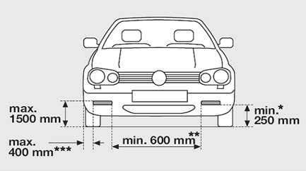

1.3.29. Требования к дневным ходовым огням:
1.3.29.1. Дневные ходовые огни, если таковые установлены, должны включаться автоматически, когда выключатель зажигания находится в таком положении, которое не исключает возможность работы двигателя. Дневные ходовые огни должны выключаться автоматически при включении фар, за исключением тех случаев, когда мигание фар применяется для подачи кратковременных предупреждающих световых сигналов.
1.3.29.2. Требования к размещению:
1.3.29.2.1. По ширине: та точка видимой поверхности в направлении исходной оси, которая в наибольшей степени удалена от средней продольной плоскости транспортного средства, должна находиться на расстоянии не более 400 мм от края габаритной ширины транспортного средства.
1.3.29.2.2. Расстояние между внутренними краями обеих видимых поверхностей в направлении исходной оси должно быть не менее 600 мм. Это расстояние может быть уменьшено до 400 мм в том случае, если общая габаритная ширина транспортного средства составляет менее 1300 мм.
1.3.29.2.3. По высоте: от 250 мм до 1500 мм над опорной поверхностью
Не будет соответствовать вышеизложенному и не пройдете техосмотр.
