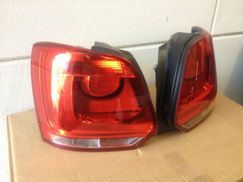

нашол на просторах интернета задние фонари от поло GTI цена приемлимая но один вопрос подойдут или нет??? и второй как заказать с ebay?
Задние фонари, как сделать тюнинг?
$T2eC16V,!)sE9swmZwlwBQP)65N-7Q~~60_12.jpg [ 34.07 КБ | Просмотров: 7156 ]
Сообщения: 638
Благодарил (а): 196 раз.
Поблагодарили: 311 раз.
хм.... каким образом они должны встать?
заказывать с ebay очень просто. вот тут подробно все описано http://olyapka.ru/2009/10/kak-pokupat-na-ebay/ bt
